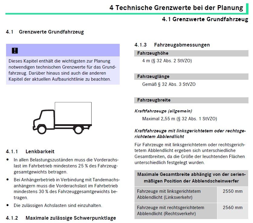

Auch in der Vario-Aufbaurichtlinie von 2009 (die habe ich gerade zur Hand) steht zu den möglichen Aufbau-Abmessungen nur das:
Du kannst Dich da also weitgehend austoben! :idee: :joke:

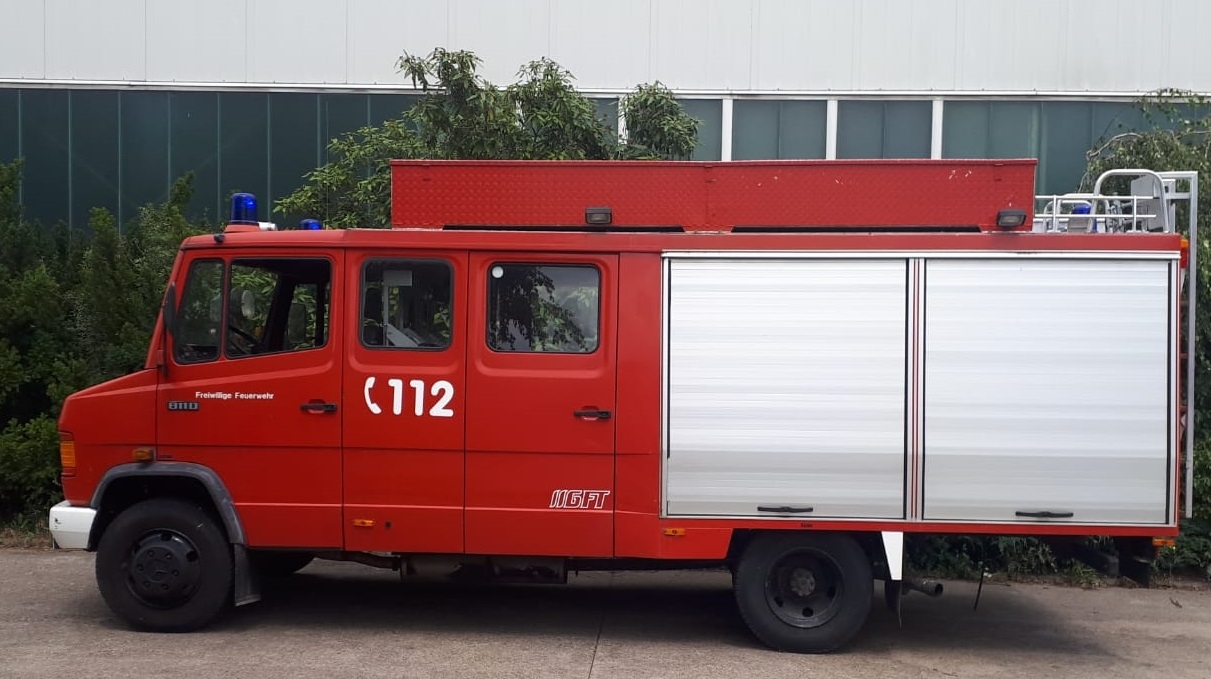

Hier ist mal ein 811er Vario mit 6,70m
(Passende Anzeige : http://www.feuerwehr.de/markt/anzeige.p ... =1&n=79174)
Auch wenn deine Doka anders ist, das hier dürfte das Maximum der Länge (für den Randstand) darstellen.
Mit Allrad-Freigängigkeit ist dann wenig.. Spiel das nochmal durch..
