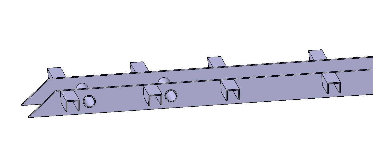

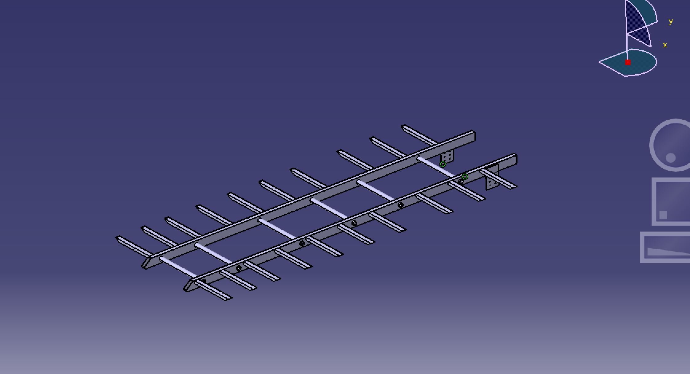

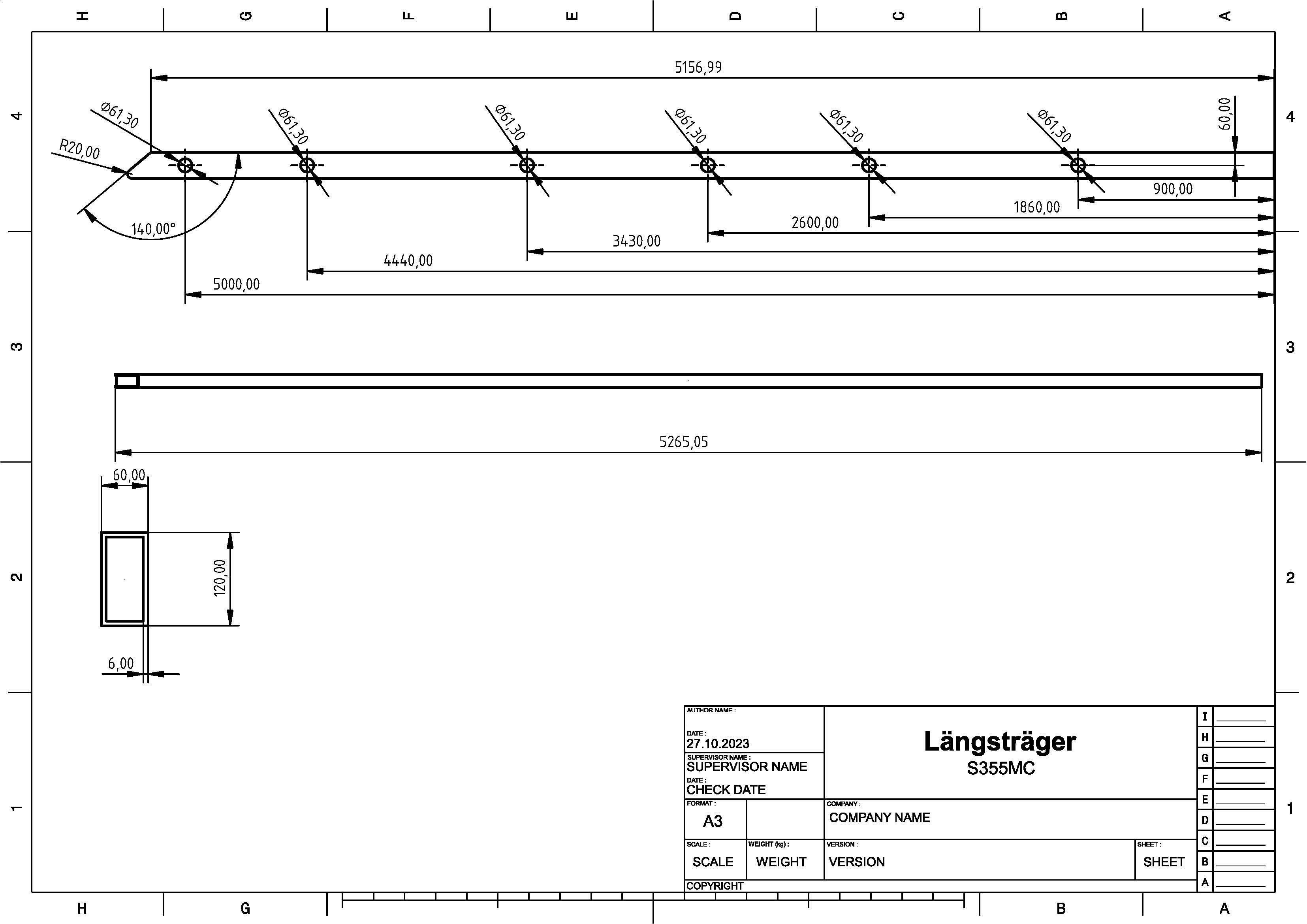

Liebe Gemeinschaft,
meine Frau hat nun endlich die Zeit gefunden unseren Zwischenrahmen zu konstruieren.
Eckdaten Fahrzeug:
1222AF von 1986 mit 3,6m Radstand und Fernfahrerkabine
VIN: WDB61526415207739
Der Fahrzeugrahmen muss hinter der Hinterachse verlängert werden, da der Feuerwehraufbauer diesen recht knapp abgeschnitten hat
Verlängerung ca. 1,6m (Stärke 6mm). Weitere Details dazu in diesem Thread: viewtopic.php?f=33&t=97156
Details Zwischenrahmen, federgelagert (vorn Loslager, hinten Festlager).
Vierkantrohr: 120x60x6
Querrohre als innere Querträger: d=60mm t=4mm
Querträger außen (U-Profil) 60x65x60mm t=4mm

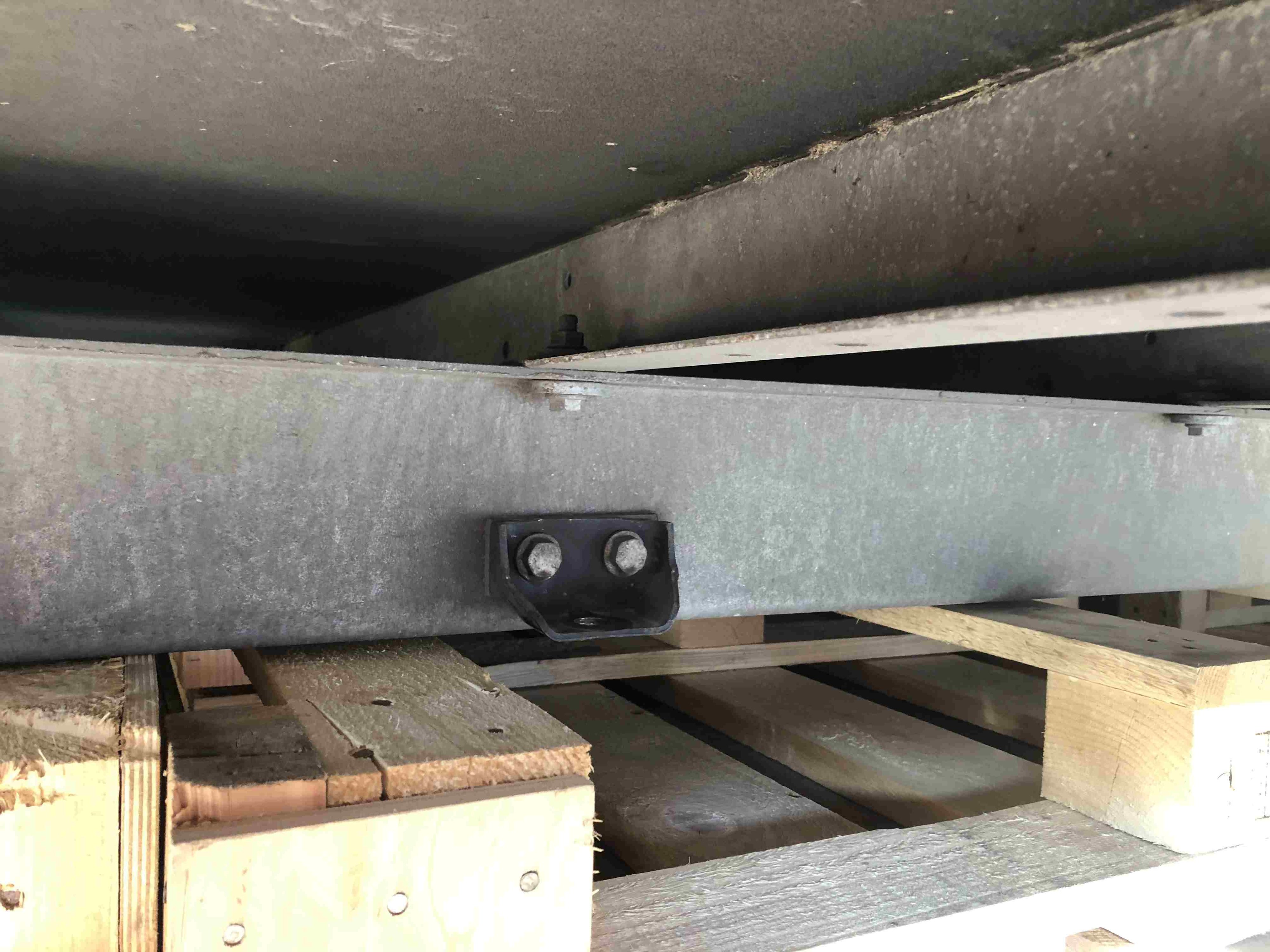

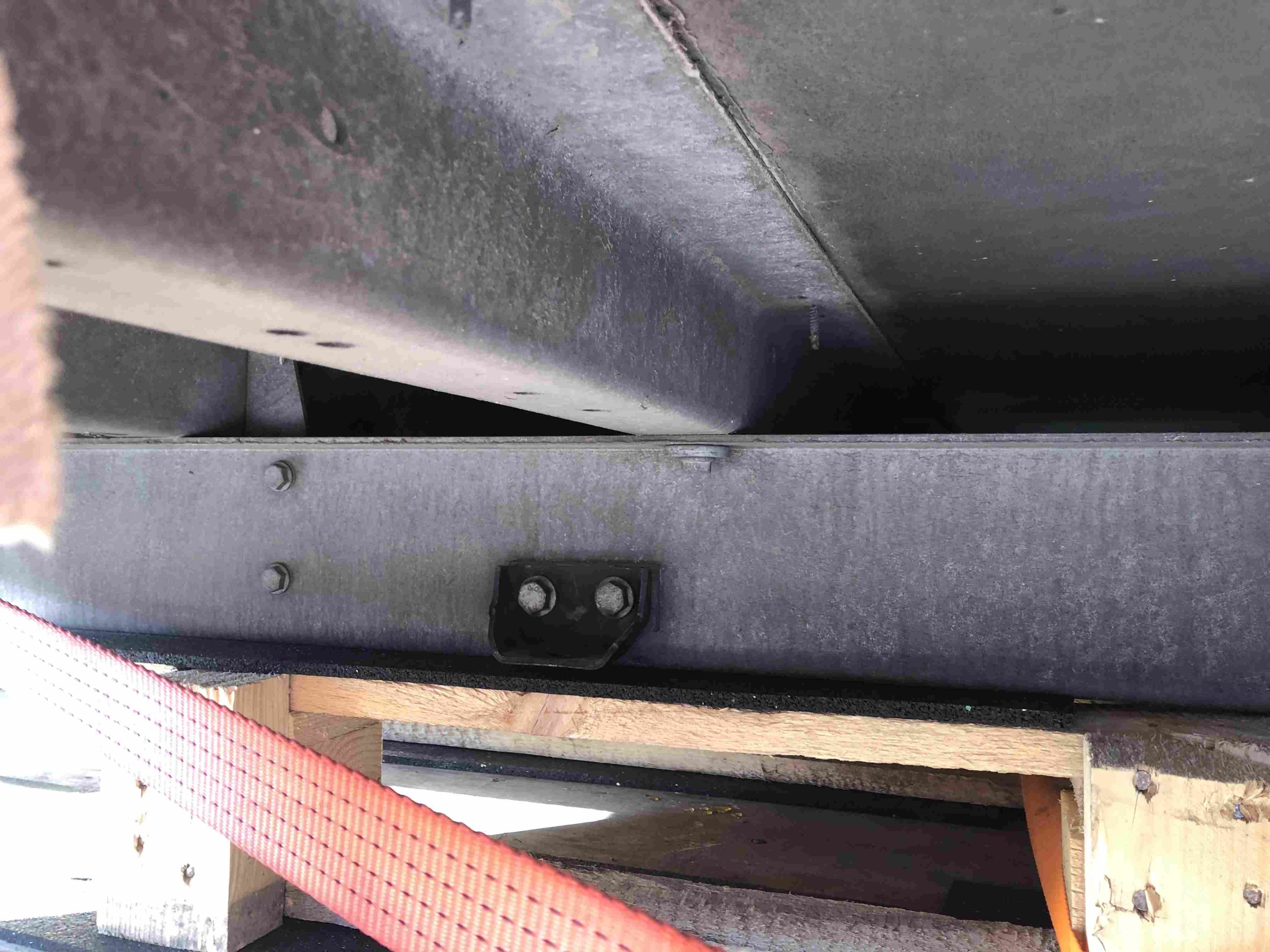

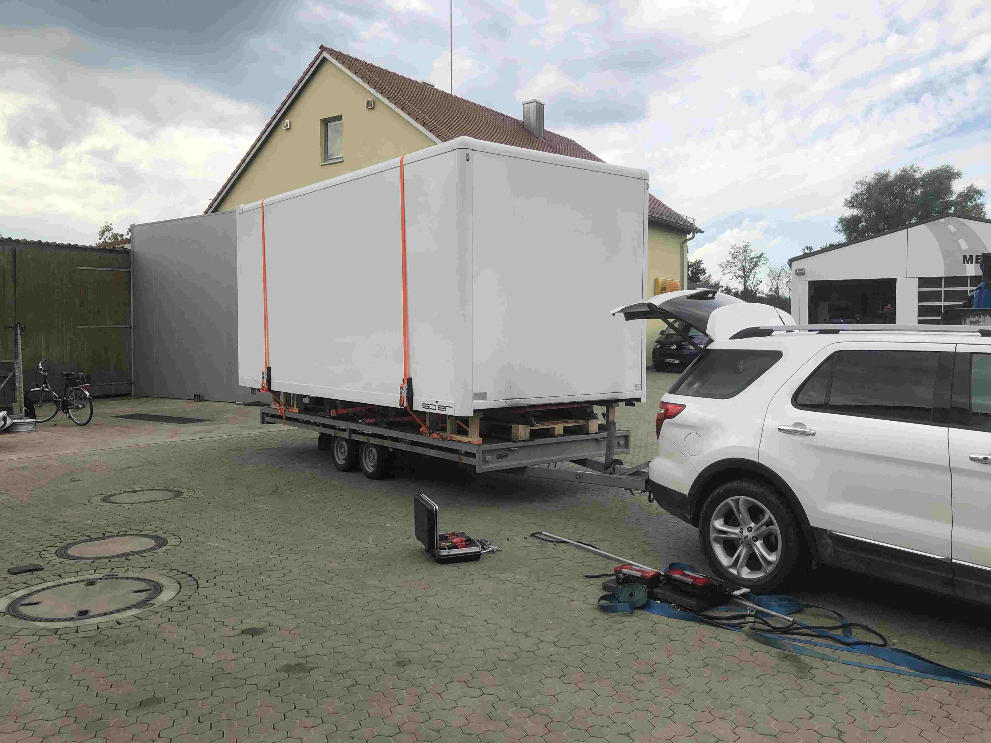

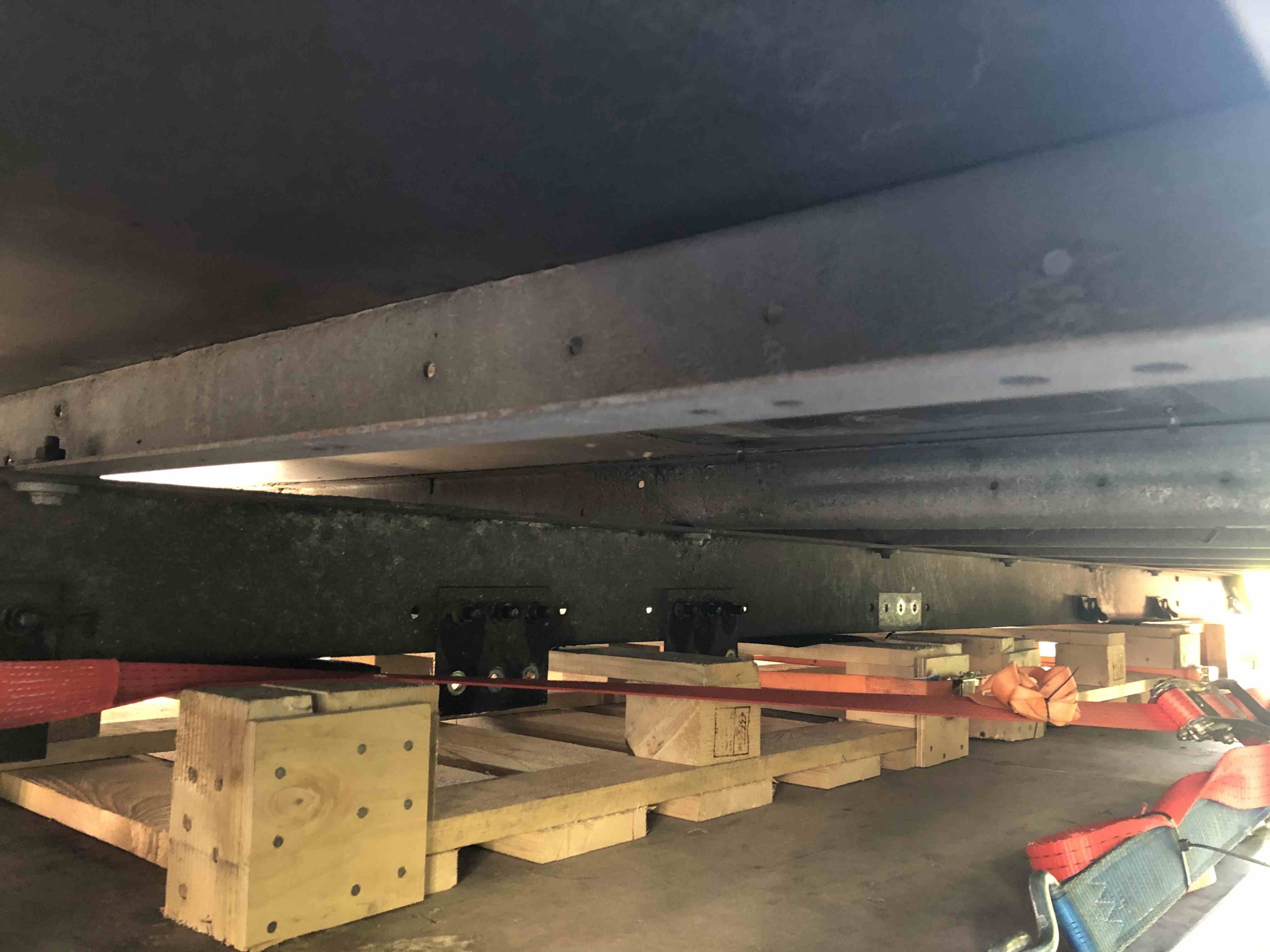

Es soll ein Spier Koffer augesetzt werden. Dieser hat Z-Querträger. Diese werden mit den U-Querträgern unseres Zwischenrahmens verschraubt. Hierfür werden wir die originalen Schrauben und Löcher von Spier verwenden. Die alten Z-Längsträger sind bereits abgeschraubt und werden nicht weiter verwendet.
Anbei den Rahmen und ein paar Bilder vom Koffer.
Ich freu mich auf eine rege Diskussion und hoffe ich kann Rede und Antwort stehen.
Danke euch allen bereits im Voraus!

Re: Beurteilunng Zwischenrahmen (1222AF)
Ich vermisse da so bisserl die Queraussteifung bzw. Diagonalstreben. Ein einfaches " X " z.B.
Habt Ihr das aus gutem Grunde weg gelassen?
Wir hatten das weggelassen, weil der Rahmen mit Rundrohren später einfacher zu produzieren ist. Grundsätzlich ließen sich sicherlich auch die Querträger 3, 4 und 5 gegen ein X austauschen. Da müsste man dann allerdings auf Quadratrohr bzw. Rechteckrohr umsteigen.Dieser Mitch hat geschrieben: ↑2021-05-17 10:30:47Ich vermisse da so bisserl die Queraussteifung bzw. Diagonalstreben. Ein einfaches " X " z.B.
Die Frage ist tatsächlich, ob der Rahmen so schon steif genug ist oder nicht.
Ich würde die Queraussteifung mittels X für unnötig ansehen. Stattdessen würde ich versuchen im Zwischenrahmen Tanks zu verlegen. Falls nicht möglich,auch nicht schlimm, aber das X ist für unsere Tonnage und Anwendung eher Hosenträger zum Gürtel. Von der reinem Profildimensionierung macht das 'nen handfesten Eindruck. Viel Erfolg bei der Beschaffung!
Auch die äußeren Schwalben scheinen mir zu viele zu sein. Da würde ich etwas abspecken. Im Idealfall sitzen diese Tragarme so, dass man direkt die gewünschten Staukästen daran aufhängen kann, bzw Treppen oÄ Gesindel darin verstauen.
Des weiteren möchte ich noch zur CAD kompatiblen Frau gratulieren
Das Profil ist vorne mit 'nem Radius versehen?
Hallo,Dieser Mitch hat geschrieben: ↑2021-05-17 10:30:47Ich vermisse da so bisserl die Queraussteifung bzw. Diagonalstreben. Ein einfaches " X " z.B.
ich habe auch kein X-drin und trotzdem hat die ausführende, erfahrene Werkstatt gesagt, er wäre noch überdimensioniert.
Gruß Uwe
Hallo Florian, sehe ich genau so.
Eigentlich sollte etwa aller 60cm eine reichen.
Gruß Uwe

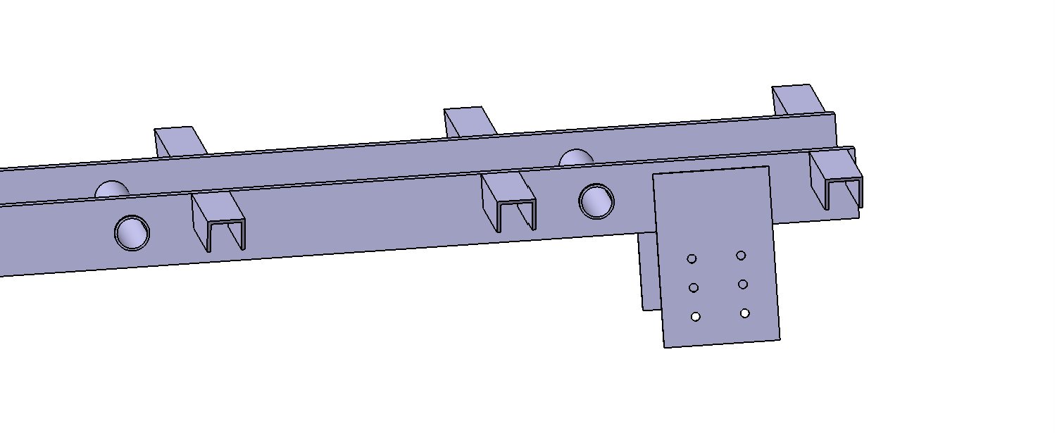

Hallo miteinander.
Danke für die Kommentare soweit und auch für die Glückwünsche zur Ehefrau

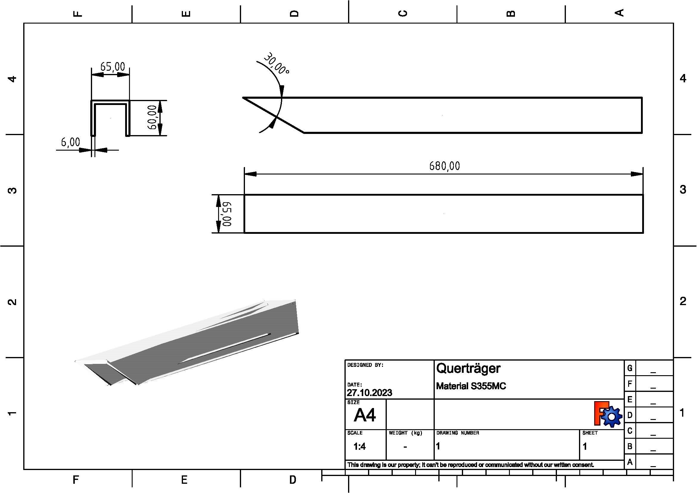

Meint Ihr die Querträger seitlich außen? Also hier den hier? Die Anzahl der Querträger ist eigentlich durch den Koffer vorgegeben. Man könnte natürlich eine "abgespeckte" Version machen und den Querträger nur so lang machen, sodass der Koffer verschraubt werden kann.
Original war jeder Querträger von Spier am Längsträger verschraubt (jeweils 1x links und 1x rechts am Spier Z-Längsträger).
Das verstehe ich nicht, wo soll der Radius sein? Quasi die Auflage nach unten auf dem LKW Hauptrahmen, dass die Spitze nicht "spitz" ist?

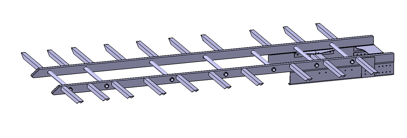

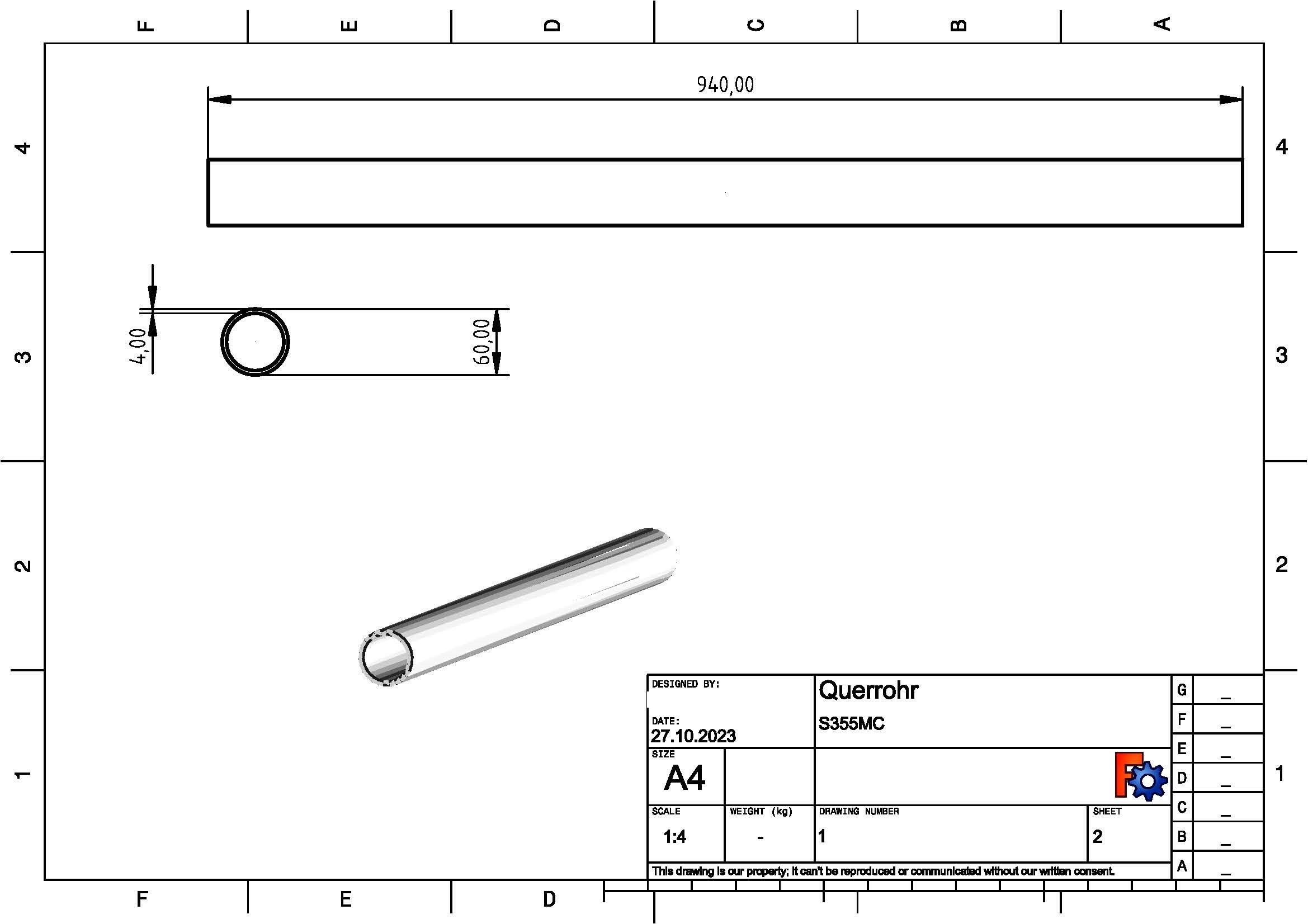

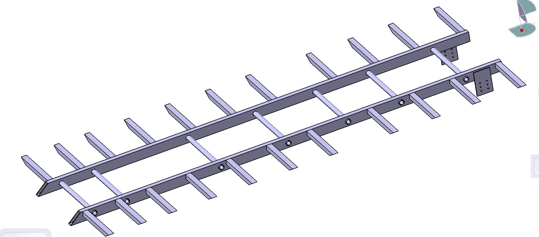

Haben jetzt auch schonmal eine Rückmeldung von einem potentiellen Fertiger bekommen.
Gibt es irgendeine Schweißnorm, die ich denen nennen kann?
nochmal ein Update als Bild (inkl. der Rahmenverlängerung, die ich auch brauchen werde).
- Die U-Profile sind ungünstig, Standardmaß ist U65. Bedeutet das Profil hat eine Basis von 65mm und Schenkellängen von 42mm. Das geht auch für unseren Rahmen.
- Die Rundrohre mit 60mm gibt es nicht, die haben 60,3mm bei 4mm Wandstärke, das ist auch kein Problem zu ändern.
- Welche Schweißnorm soll angewandt werden.
1222 AF BJ 1986
1222 AF BJ 1986
Liebe Gemeinschaft,
wie es halt so ist, kommen manchmal Dinge dazwischen, die solche LKW Projekte auf der Prio-Liste ganz nach hinten rutschen lassen.
Nun denn es geht jetzt weiter. Die Rahmenverlägerung hinter der Hinterachse wurde bereits durchgeführt. Der selbe Betrieb hat sich bereit erklärt den Zwischenrahmen zu erstellen und den Koffer auf den LKW zu heben.
Der Zusammenbau soll so sein: Die Anzahl der Querträger/Flügel ergibt sich aus dem Design des Koffers. Dieser hat an jeder dieser Stellen ein Z-Profil untergebaut. Dieses liegt dann auf dem Querträger des Zwischenrahmens und wird verschraubt.
Hier wäre es sinnvoll in den Querträger direkt ein Loch lasern zu lassen. Kann ich hier auch ein Langloch (links/rechts länger) nehmen, damit der später angeschweißte Querträger zum Loch im Z-Profil des Koffers passt? Durch messen und später anschweißen ist ja doch etwas unpräzise.
Anbei noch die weiteren Zeichnungen der einzelnen Komponenten
Rückmeldung vom Fertiger der Einzelteile:
Querrohr Standardmaß ist 60,1 mm
Die Ecken der Querträger sind mit Radius und nicht spitz
sollte beides unproblematisch sein.
Habt ihr noch irgendwelche Hinweise/Anmerkungen zum Zwischenrahmen?

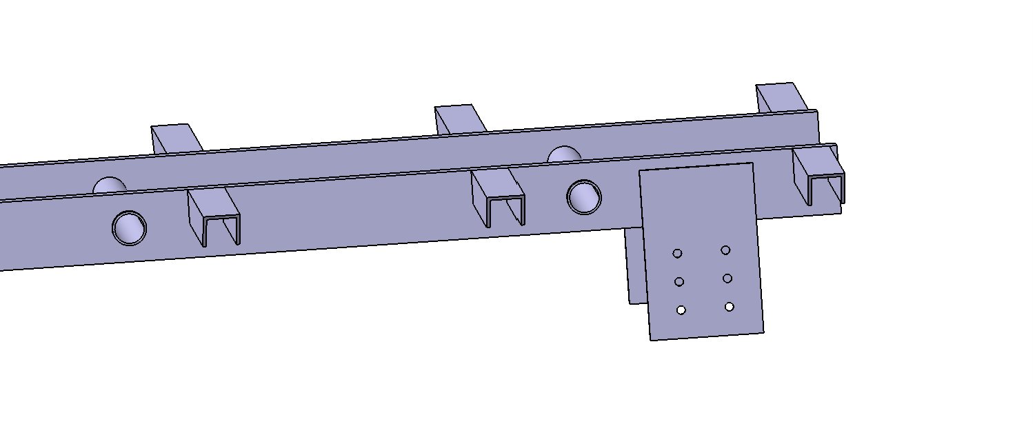

Meint ihr das Festlager hinten ist groß genug dimensioniert?
Hat jemand eine Idee für die Führungsbleche, die einen abgehobenen Zwischenrahmen wieder zurückleiten ggf. eine Zeichnung/Dimensionierung?
Federlagerung ist für vorn geplant, die genaue Position muss die LKW Werkstatt festlegen, wenn die den Rahmen am Fahrzeug baut. Reicht da links und rechts jeweils eine Feder?

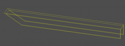

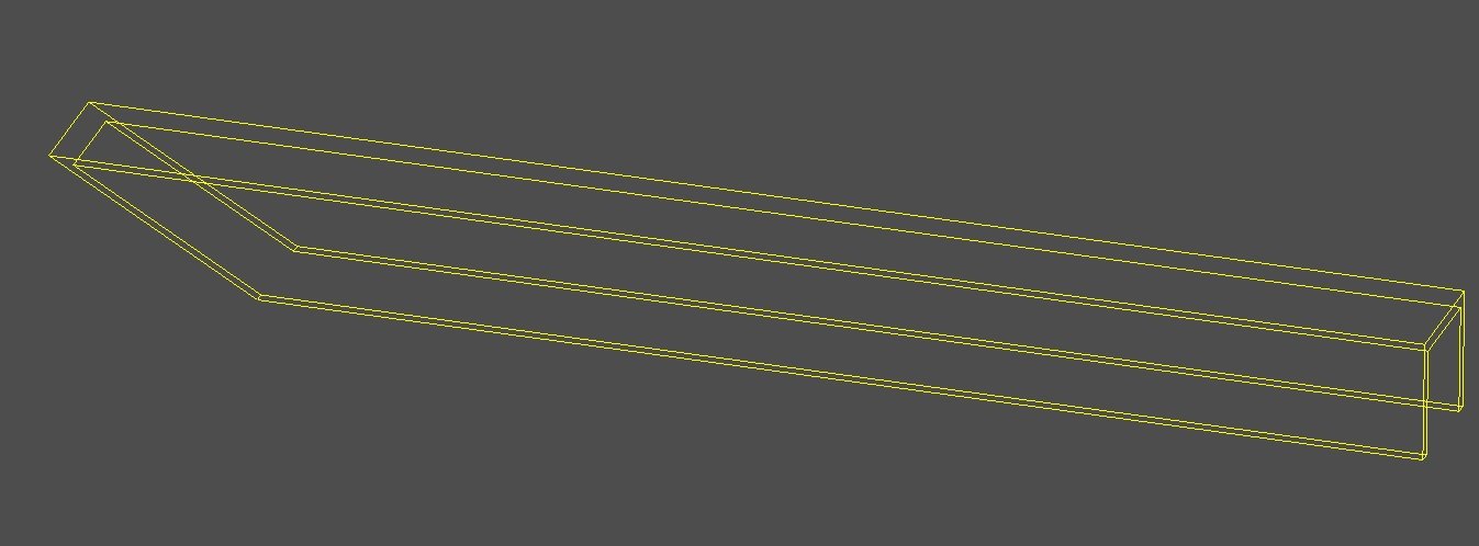

die Laschen des Festlagers müssen ein Abheben des Aufbaus zulassen. Ein übliches Vorgehen ist es, die Löcher der Lasche deutlich größer, als den Schraubendurchmesser zu bohren und entsprechend massive Unterlegscheiben zu verwenden, sodass das Festlager nur Kraftschlüssig ist und Bewegungen zulässt.
Dafür sollten die Laschen unbedingt am hintersten Rahmenende angeordnet werden.
MlG
MlG
mal ne blöde frage:
Warum hast du in Catia angefangen und bist jetzt bei FreeCAD?
--> zwischenzeitlich den Arbeitgeber gewechselt?
DINA4, 10mm, 10 Grad mittig gebogen ... meisstens am LKW-Rahmen verschraubt.
Ich werde die am ZR anschweißen lassen. Es sollte keine Rolle spielen ob oben oder unten.
https://7globetrotters.de/1124-expediti ... uerfuhrung
Gruss Henrik!
Hallo Henrik,w3llschmidt hat geschrieben: ↑2023-11-16 21:35:24
doch, es dürfte schon eine Rolle spielen, ob oben oder unten.
Befestigst Du die am Hauptrahmen und fährst viel Gelände, schleifen sie sich "nur" durch Bewegung in den Zwischenrahmen ein.
Befestigst Du die am Zwischenrahmen und fährst viel Gelände, schleifen sie sich durch Bewegung in den Hauptrahmen ein.
Mag im Fall der Fälle jeder selbst entscheiden, ob er den Hauptrahmen oder den Zwischenrahmen durch Materialabtrag reparieren muss.
Gruß Uwe
Hinzufügend zu dem völlig korrekten Einwand von Uwe kommt noch hinzu, dass man die Führungen meist im vorderen Bereich anbringen sollte. Dort sitzen aber rechts und/ oder links meist die Tanks. Wenn man nun die Führungen am ZR anbringt, können die beim Abheben und Senken gerade bei sehr flachen Tankkonsolen am Tank streifen.Konstrukteur hat geschrieben: ↑2023-11-17 1:22:28Hallo Henrik,w3llschmidt hat geschrieben: ↑2023-11-16 21:35:24
Gruß Uwe
Gruss Adi
Hallo Uwe, Adi ... Ihr habt Recht, ich nehme das zurück! Die Lasche muss an den Rahmen!
Was mir auch gestern einfiel, die Lasche am Rahmen hält auch auf der aufliegenden Seite den ZR auf dem Hauptrahmen
wenn er auf der anderen Seite abhebt, quasi als Gegenlager ...
Gruss Henrik!
Am ZR noch ein passendes Verschleißstück und es gibt da keine Sorgen mehr.w3llschmidt hat geschrieben: ↑2023-11-17 10:43:45Hallo Uwe, Adi ... Ihr habt Recht, ich nehme das zurück! Die Lasche muss an den Rahmen!
Danke euch allen.
Die Lasche hätte ich auch am Hauptrahmen befestigt, da kann ich die ggf. auch hinter den Dieseltanks montieren. Andersherum hätte ich Angst, dass der Zwischenrahmen mir damit ein Loch in den Tank stempelt.
Reicht eigentlich eine Federlagerstelle vorn?
Weil nur meine Frau Catia bedienen kann, die ist aber derzeit in vielerlei Hinsicht stark eingespannt, da hat sie keine Zeit für Zeichnungsableitungen. Die Konstruktion hatte Sie bereits vor 2 Jahren angefertigt.
Holla, das ist aber schon nen guter Brummer. Hätte eher an 100x300mm gedacht.w3llschmidt hat geschrieben: ↑2023-11-16 21:35:24DINA4, 10mm, 10 Grad mittig gebogen ... meisstens am LKW-Rahmen verschraubt.
Hätte hier jemand einen Tipp (Material/Dicke)Buclarisa hat geschrieben: ↑2023-11-17 11:02:59Am ZR noch ein passendes Verschleißstück und es gibt da keine Sorgen mehr.w3llschmidt hat geschrieben: ↑2023-11-17 10:43:45Hallo Uwe, Adi ... Ihr habt Recht, ich nehme das zurück! Die Lasche muss an den Rahmen!

Hast Du da einen Vorschlag für das "Verschleißstück"??
Eine 3mm dünne PU- Platte auf die Führung aufkleben, hab ich mir schon überlegt!?
Gruss,Adi
Gruss,Adi
Einfach ein Verschleißblech drauf schrauben. Hält länger als PU und geschraubt ist leichter erneuert als geklebt.
- wrathchild053
- Beiträge: 2050
Das kratzt doch genauso die Verzinkung des ZR an!?
Alublech kannst auch nicht nehmen!!
Gruss Adi
Gruss Adi
Moin.
Das Verschleißstück an den Zwischenrahmen zu schrauben macht mehr Sinn als an den Führungslaschen
Naja, ich weiß ja nicht. So ein wirkliches Problem mit dem Führungslaschen und der Reibung gab es noch nie und die meisten fahren ganz ohne Verschleißbleche rum. Die meisten verzichten auch darauf, die Laschen um 10° Grad zu neigen und auch ohne Knick funktioniert es dauerhaft einwandfrei.wrathchild053 hat geschrieben: ↑2023-11-17 11:51:43Das kratzt doch genauso die Verzinkung des ZR an!?
Burkhard
Moin.
Sicher werden viele mit der Erfahrung argumentieren, das sie es so gebaut haben und es hält.
Als Klugschei§§er und Theoretiker würde ich mehrere Federlager nutzen - oder zumindest die Option einplanen.
Warum?
Nun, ich denke dabei an die punktuelle (Zug-)Belastung auf den Fzg-Rahmen beim Verwinden, die auf mehrere Punkte zu verteilen, macht mMn Sinn
Nur ... die korrekte Länge und Härte der Federn zu bestimmen, scheint mir nur in eher aufwändigen try&error möglich. Voll beladenes Fzg soweit verschränken, bis die vorderen Federn auf Anschlag sind und dann die nach hinten kürzer werdenden Federn anziehen bis auch die spürbar Last tragen. Wobei ich mir Federlager neben den Hinterrädern verkneifen würde.
Da den (möglichen) Vorteilen nur der Nachteil des etwas geringeren Mehraufwands entgegensteht, würde ICH es so bauen (lassen)
Das ist auch schon wieder so eine "Glaubensfrage".Reicht eigentlich eine Federlagerstelle vorn?
Warum?
Das Verschleißblech kommt doch an den Zwischenrahmen und die Führungslaschen sind am Rahmen angeschraubt und auch leicht austauschbar.wrathchild053 hat geschrieben: ↑2023-11-17 11:51:43Das kratzt doch genauso die Verzinkung des ZR an!?
- Buclarisa
