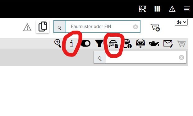

Nach Eingabe der FIN sollte der Bildschirm so aussehen:
In der oberen rechten Ecke findest Du diese beiden Icons. Das Linke ist für das "Informationsfenster". Das Rechte ist für die Datenkarte.

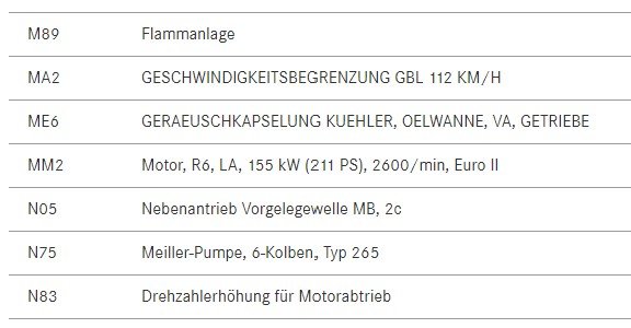

Das Informationsfenster zeigt Dir z.B. den Getriebetyp:
In der Datenkarte findest Du den Bestell-Code MM2 für den stärkeren Motor:
Die Achsübersetzung findest Du beim Ersatzteil in der Gruppe Hinterachse. Das schenke ich mir jetzt.
