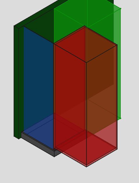

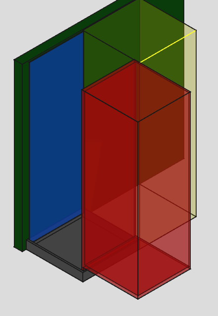

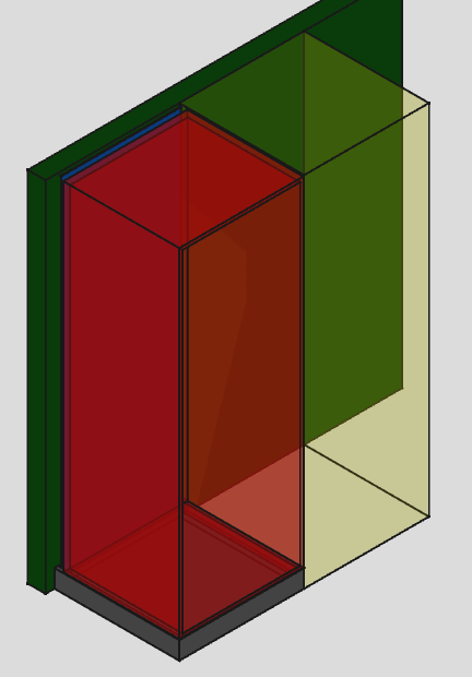

Hat sich schon jemand eine Dusche hinter bzw unter einem Schrank zu bau
Schrank im geschlossen zustand
Schrank weg geschwenkt Dusche begehbar
Schrank weg geschwenkt Dusche begehbar mit geschlossener Duschtür
ist nur so eine Idee :idee:
Duschwanne 700x700 mm
Duschtür soll 2 teilig werden
über den Dehmechanismus hab ich mir noch keine Gedanken gemacht
im Schrank soll auch noch der Kühlschrank stehen
könnte so was Pistentauglich werden
mfg de Schriener
