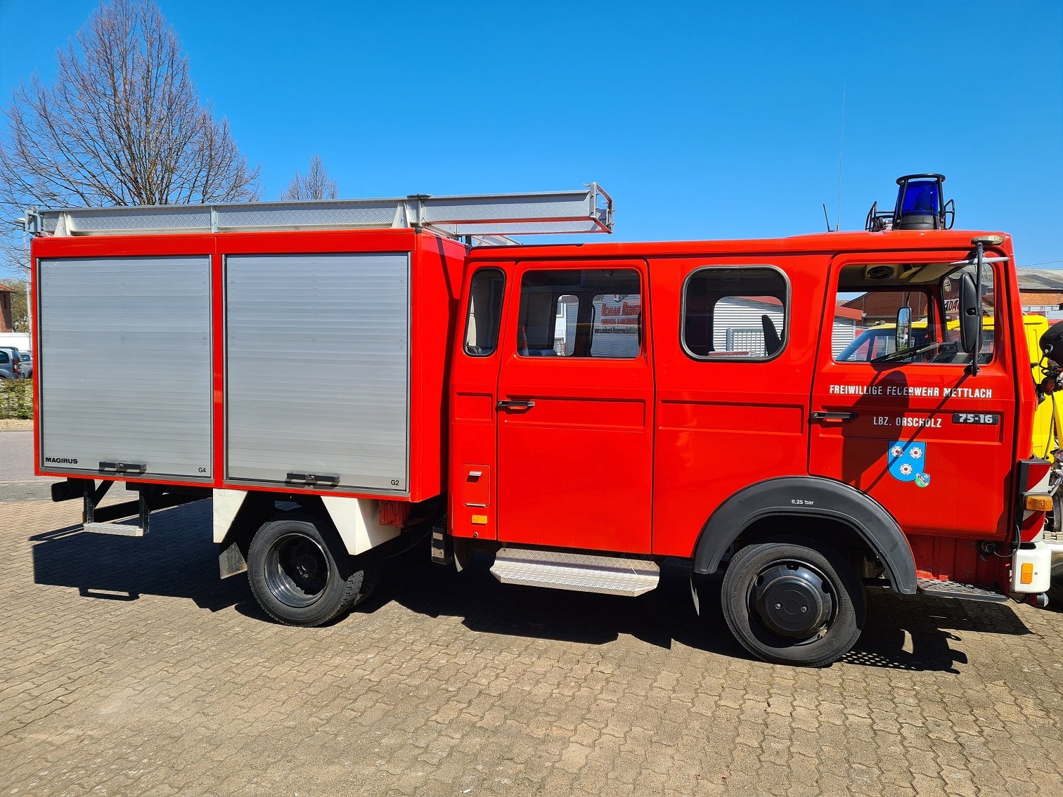

Hallo Gemeinschaft,
wir würden gerne an unserem neuen o.g. (LF8 mit DoKa) den Tank erweitern/vergrößern (~200 L wären Top) da unser derzeitiger "nur" 80L hat.
Gestern haben wir gemessen und leider ist am derzeitig montierten Platz des Tanks (Maße ~ 30x30x85 cm (BxHxL)) relativ wenig Platz um diesen durch einen größeren zu ersetzen (m.M.n. wäre die einzige Möglichkeit am aktuellen Standort einen höheren (bis max. 50 cm sollten passen)statt dem derzeitigen 30 cm Hohen Tank))anzubringen (ohne die Zutrittsschwelle zur Beifahrerkabine einzusparen)).
Ich habe hier im Forum schon etliche Threads gelesen, denke aber, dass ein eigener Thread hier dennoch sinnvoll ist (andernfalls bitte verschieben oder auf einen passenden Thread verweisen).
Nun zu unseren Fragen:
1. Was habt ihr bereits für optimale Lösungen in vergleichbaren Fahzeugmodellen verbaut? Habt Ihr uns dafür konkrete Tipps/Links/jeglichen Input?
2. Am Heck unseres Fahrzeugs hätten wir massig Platz für einen Tank (auch für einen wesentlich größeren), ist das eine gute Idee bzw. praktikable Lösung? Was sollte hierfür beachtet werden?
Ansonsten sind wir für jegliche Idee/Tipp/Vorschlag dankbar!
