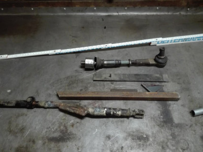

Hallo Gemeinde,
die Untersetzung / Strassengang läßt sich bei meinen 120 - 17 ANW nur sehr schwer schalten, egal ob langsam gerollt oder im Stand.
das hat dazu geführt, dass ich die wirklich dekorative Schaltstange abgebrochen habe.
Jetzt meine Frage sollte diese nicht eigentlich gerade sein und lassen sich Eure Getriebe auch so schwer schalten?
Thomas

Die gezeigte Schaltstange ist mit großer Wahrscheinlichkeit kein Originalteil , sondern ein selbst gebautes Bastelteil mit diversen Verstärkungsteilen .
Wenn das Umschalten schwergängig ist, dann ist vermutlich der Rost im Spiel.

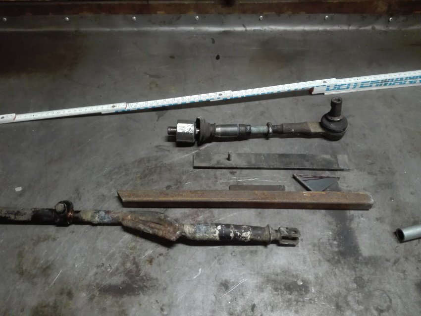

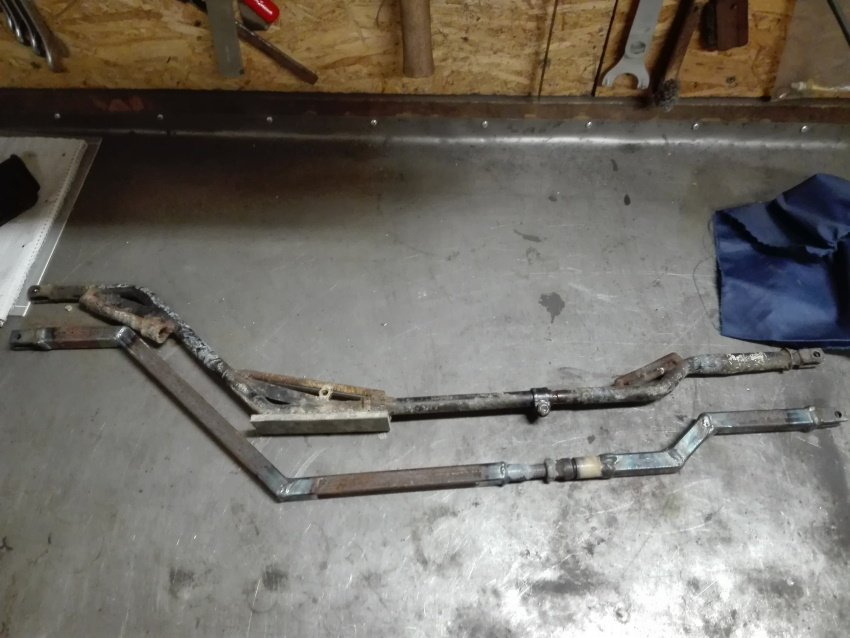

#12 Beitrag von J4Thomy » 2021-04-30 11:13:09
Update:
Als erstes habe ich der Schrottkiste ein "neues" Gestänge abgerungen.
Es stößt nicht mehr an und ist stabiler.
Die Einstellung der Länge der Stange ist enorm wichtig, auch wenn es so aussieht als ob es passt, musste ich noch ca. 2cm! weiter zusammendrehen um ein befriedigendes Ergebnis zu erhalten.
Das sieht so aus:
Straße in Neutral nur mit Spannung auf Hebel und kurzem Ruck mir der Kupplung.
Neutral in Gelände butterweich egal ob im stehen oder in Bewegung
Gelände in Neutral nur mit Spannung auf Hebel und kurzem Ruck mir der Kupplung.
Neutral in Straße nicht möglich, nur im rollen mit durchschalten Gelände in Straße ohne auf Neutral zu verebben, nur mit viel Druck.
Das ist nicht so ganz wie ich es mir wünsche aber ich habe noch kein Öl gewechselt und werde jetzt immer mal schalten um es hoffentlich etwas zu verbessern.
Ich danke Allen für Ihre Antworten und falls noch jemand einen Hinweis oder Ratschlag hat würde ich mich freuen.
LG Thomy

#13 Beitrag von clyde » 2021-04-30 12:39:03
J4Thomy hat geschrieben: ↑
2021-04-30 11:13:09
Ist bei mir seit nun 13 Jahren ganz ähnlich. Und da das Getriebe sonst vollkommen unauffällig ist und ich weiß, daß mein Gestänge und auch der Hebel im Getriebe leichtgängig sind, vermute ich daß das normal so ist.
