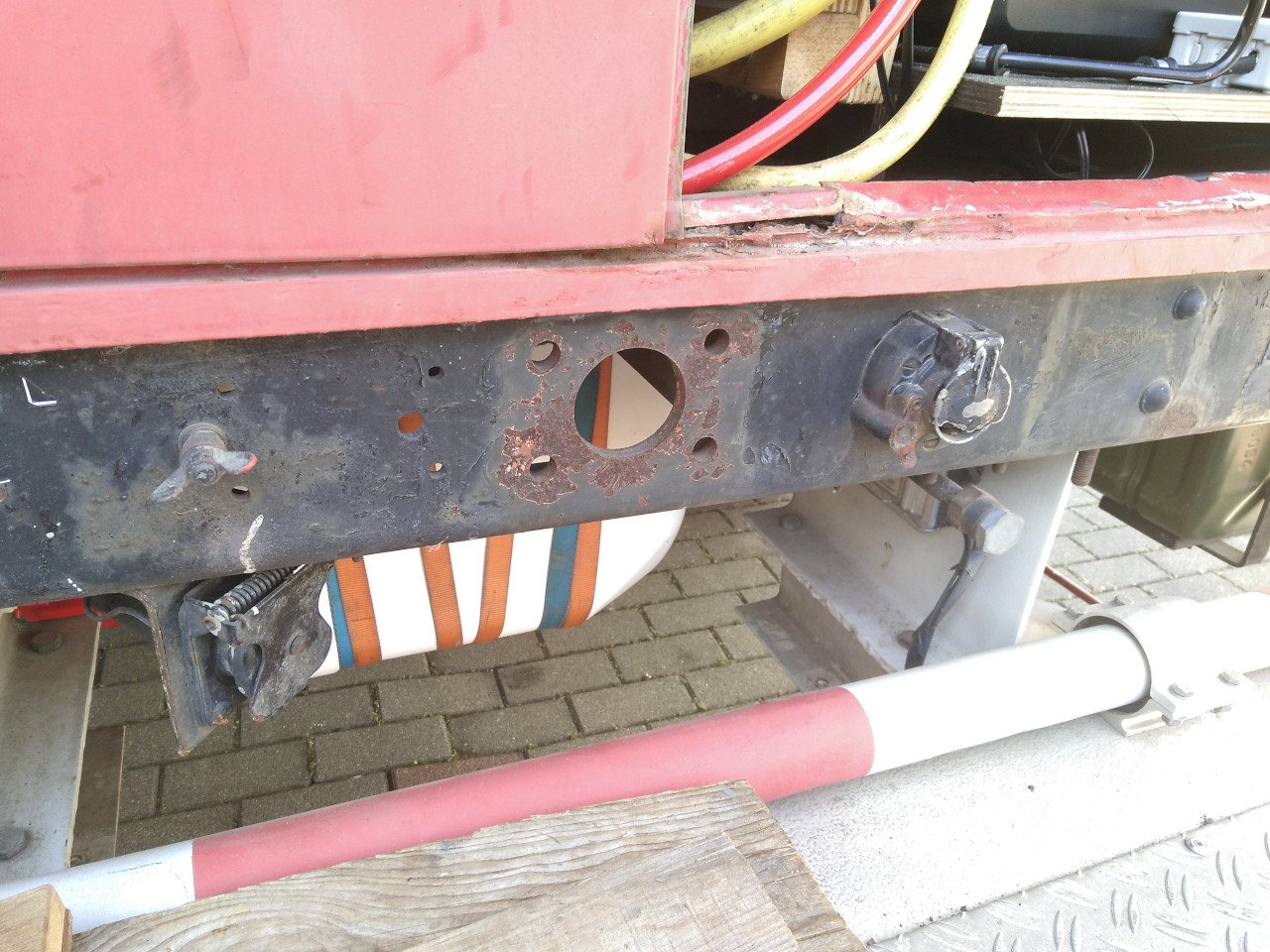

Heute haben wir philosophiert wie wir einen Fahrradträger für unseren Mercur endlich so realisieren, dass man nicht ne Halbe Stunde mit Spanngurten beschäftigt ist um die Räder einsatzbereit zu haben bzw. wieder zu verstauen. Dabei sind wir auf Fahrradträger gestossen, die an einer Kugelkopf-AHK angesteckt werden.
Damit wären wir sehr flexibel, aber dazu folgende Frage:
Ist es möglich, an den Mercur, dort wo die Rockinger Kupplung war, eine "normale" Kugelkopf-AHK dran zu schrauben?
Also nicht, um einen Anhänger zu ziehen (das geht ja schon von der Höhe nicht), sondern lediglich um daran den Fahrradträger zu befestigen.
Die Räder wären dann auch hoch genug, dass man sie nicht komfortabel klauen kann.
Wäre das zulässig?
Hat das vielleicht jemand so im Einsatz, und damit Erfahrung?

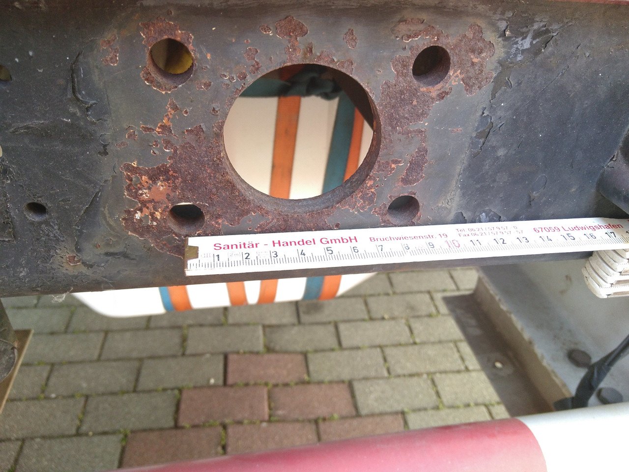

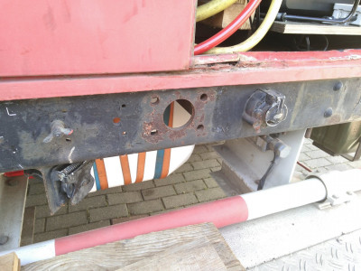

Bilder zeigen die Aufnahme, wo die Rockinger Kupplung dran war.

Ja natürlich geht das. Das Lochmaß ist Standart und Kupplungen mit verschiedenen Maßen (Höhe,Länge) verfügbar. Einfach mal Googln.

Klar geht das .

Re: Magirus Mercur Kugelkopf-Anhängerkupplung für Fahrradträger
warum nicht sowas nehmen ?
anhaengercenter-wb.com/kombinierte-maulkupplung-kugelkopf-3500kg
mit passender Stahlplatte .
Gruß Ralf

Danke Euch, habt uns geholfen.
Der fehlende, uns nicht geläufige Suchbegriff war "Anschraubplatte".
Damit kommen dann die AHK unter anderem mit dem Lochabstand 82 / 56 mm.
Wir werden was passendes finden

Hallo Bärbel und Lars,
eine zum Lochbild passende Kugelkopfkupplung zu finden, wird kein Problem sein. Ich würde mir aber vorher genau den gewünschten Fahrradträger ansehen. Die Dinger sind meist zum wegklappen, um beim Pkw die Heckklappe öffnen zu können. Da ihr ja auch Hecketüren habt, würde ich eine Kupplung mit tiefer Kugel kaufen. Evtl. passt´s ja dann auch mit dem Öffnen. Wenn´s nicht passt, könnte man auch eine Adapterplatte aus dickem Blech bauen (sieht man oft an Geländewagen). Da das Ding nur Fahrräder tragen soll, hätte ich da keinerlei Bauchschmerzen.
Tino
