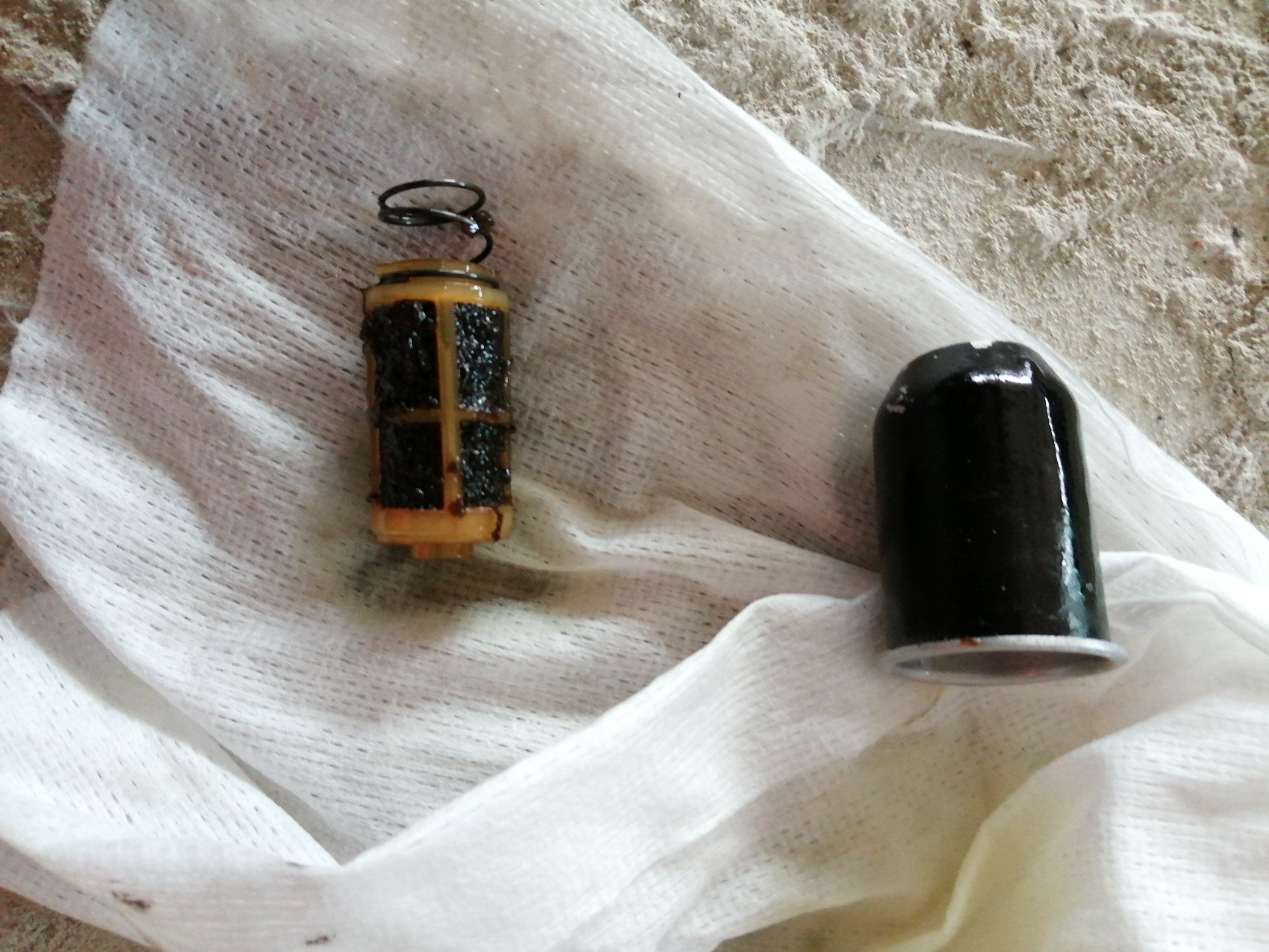

Die Vermutung Dieselfilter zugesetzt hat sich daheim auch gleich bestätigt. Der Filter war komplett zu. Da noch kein neuer Filter da ist den alten kurz sauber gemacht und nochmal eine kleine Runde gefahren. Lkw lief wieder super.
Zuhause nochmal den Filter ausgebaut und schon wieder stark verschmutzt.
Also der Tank muss raus und sauber gemacht werden.

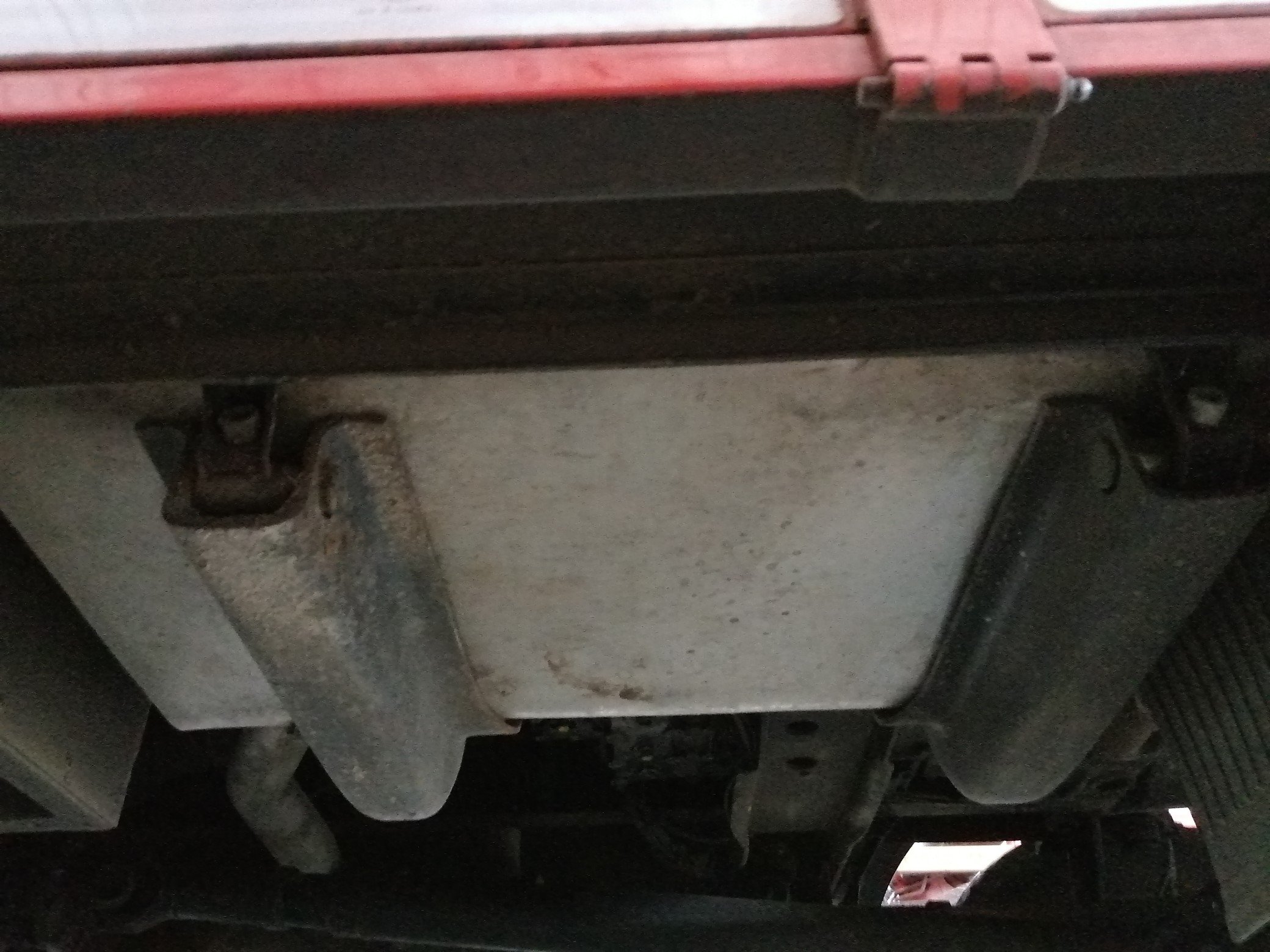

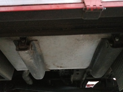

Wie bekomme ich den Tank ausgebaut?

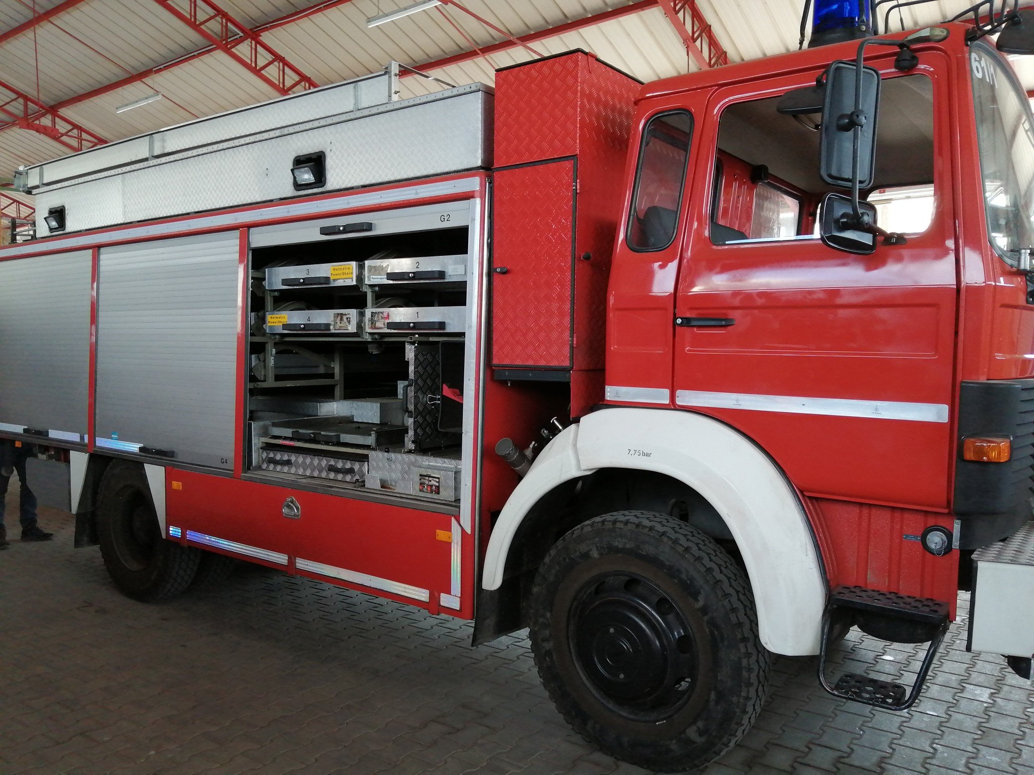

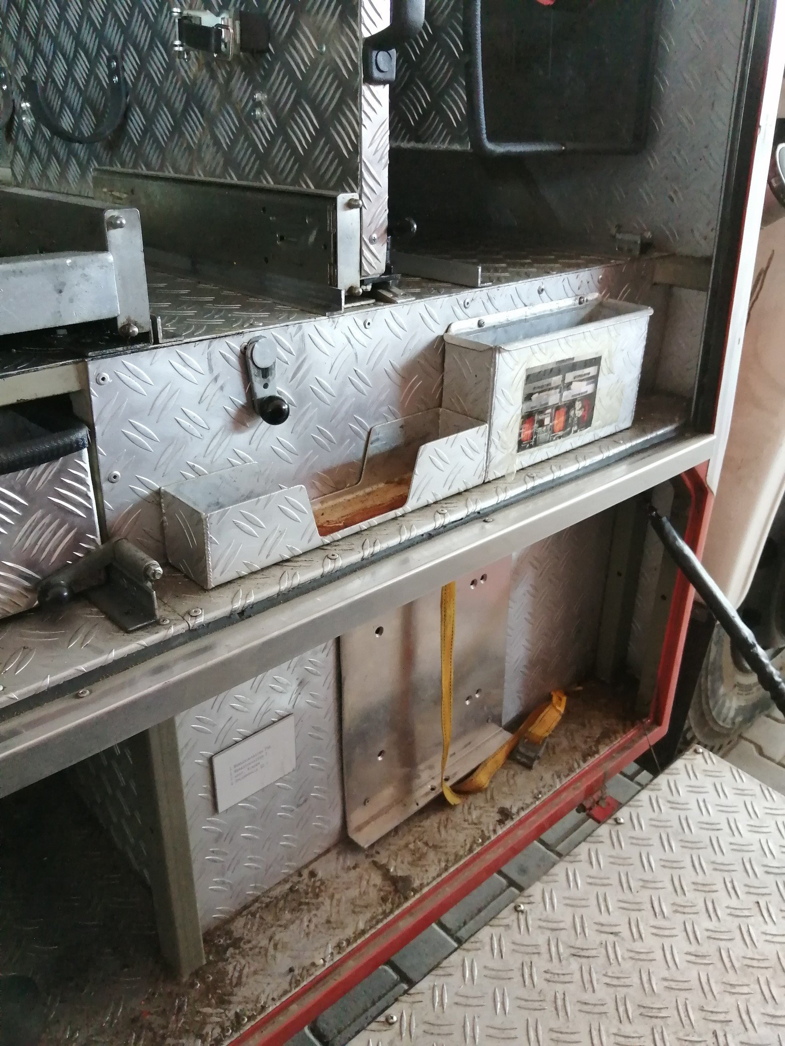

Der LKW hat eine kurze Kabine und sitzt direkt hinter dem rechten Vorderrad. Seitlich ist die untere Klappe sowie ein Längsträger vom Aufbau davor.
Ich bin mir gerade nicht sicher in welche Richtung ich den Tank ausbauen muss. Kann es wirklich sein das ich ihn nach vorne rausnehmen muss?
Ich versuche gleich noch Bilder einzustellen.

Ich würde wahrscheinlich nach unten ausbauen - Konsolen lösen und los. Ist bestimmt ne gute Fummelei.

Ich denke auch, daß der Tank nur nach unten raus geht.
Mit dem Fahrzeug quer über einen Montagegrube fahren und den Tank mittels Getriebeheber nach unten absenken.
Alles andere erfordert sicherlich das Wegtrennen diverser Hindernisse mit der Flex oder Säbelsäge.
