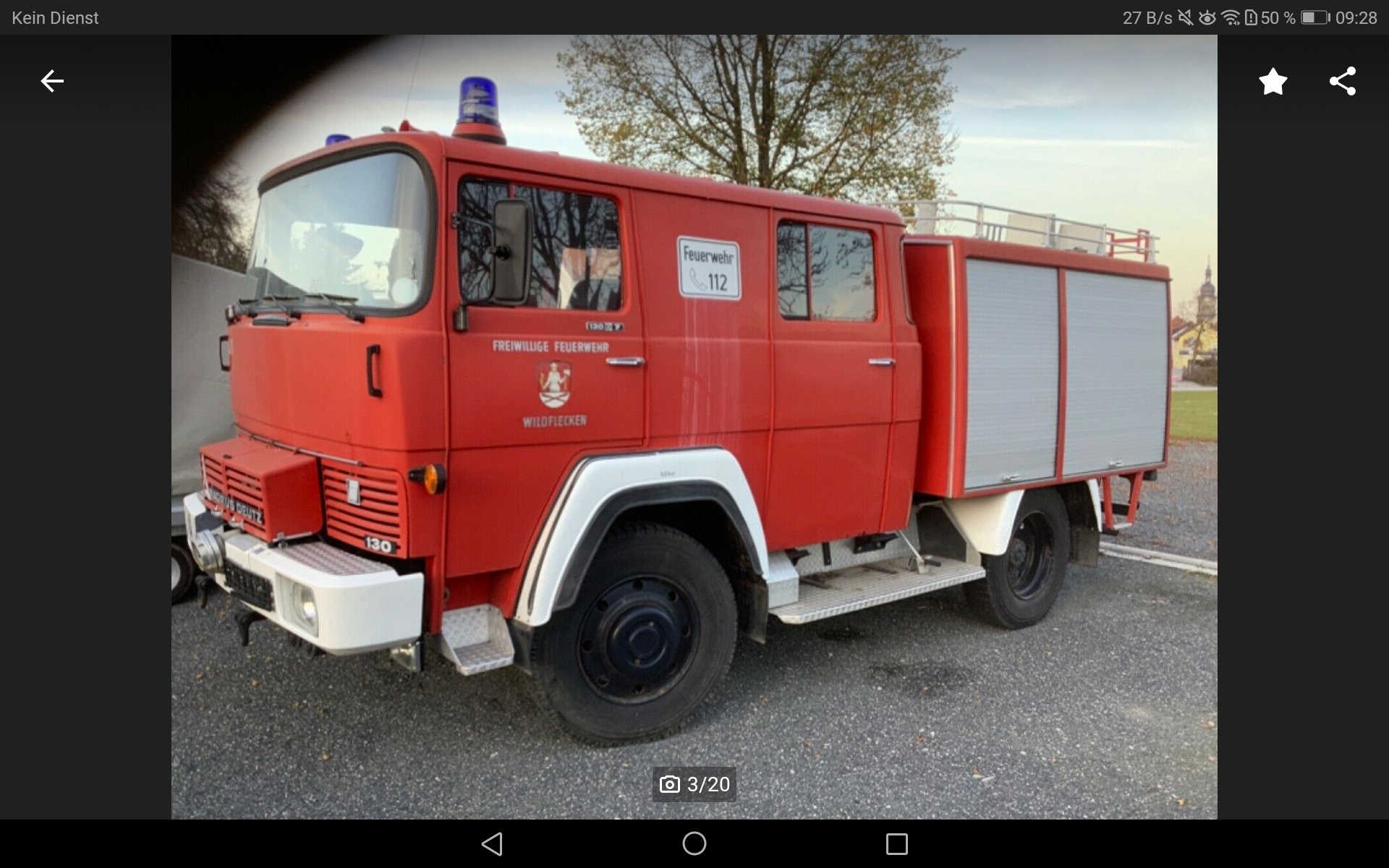

Hallo zusammen, ich bin neu hier und suche ein Feuerwehrfahrzeug zum Umbau in ein allradfähiges Wohnmobil.
Gestern habe ich ein Magirus Deutz 130 D 7 Feuerwehrauto mit Doppelkabine angeschaut und mußte feststellen, daß offenbar die Kabine zwar drehbar gelagert, aber keine Pumpvorrichtung zum Aufrichten hat, es sind lediglich unten 2 große Ösen zum Anheben vorhanden.
Im Fahrerhaus könnte man den Motor Tunnel, welcher mit vielen Schrauben befestigt ist und aus mehreren Teilen besteht, zwar abnehmen, aber denke mal es würde schwierig sein an die Einspritzanlage etc. die ja seitlich unten ist, heranzukommen, nur indem man wie eine Fledermaus hängend von oben kopfüber rankommt, wenn überhaupt seitlich genügend Platz ist.
Hat jemand von Euch so ein Fahrzeug, bzw. kann mir darüber was sagen, was die Wartungsfreundlichkeit bei dieser Kabine angeht?

Ja, und genau daran lässt sich ein entsprechendes Hebezeug befestigen (Schäkel und Hebeschlinge) und mithilfe von Kran/Kettenzug o.ä. die Kabine anheben. (Beim Arbeiten dann natürlich keinesfalls vergessen, die eingebaute Stütze zu verwenden. Nicht einfach hängen lassen!)
Ist bei unserem 1977er 170er auch so.
Muss man allerdings nicht oft machen. An das meiste kommt man ziemlich gut über die Wartungsklappen im Boden der Fahrerkabine ran. So zumindest unsere Erfahrung.
Re: Fahrerhaus bei Magirus Deutz 130D7 Doka nicht kippbar?
Um das Fahrerhaus zu kippen, brauchst du einen Kran. Bis jetzt sind wir aber überall so dran gekommen, zur Not muss man sich am Rad vorbei ins Radhaus quetschen...

die Hütte lässt sich mittels Hubzylinder kippen.
Wenn Du einen brauchst, melde Dich, ich habe noch einen

Nur, wenn man einen einbaut. Wäre jetzt nicht meine erste Priorität bei diesem Fahrzeug. Gibt sicher andere Baustellen.

Naja, was soll man Dir raten, ohne Deine konkreten Anforderungen und Pläne zu kennen... ich würde das Fahrzeug nicht danach aussuchen, ob es schon einen Hubzylinder für die Kabine hat. Sowas lässt sich bei Bedarf auch nachrüsten.

Hallo, ich habe einen Kippzylinder am Fahrerhaus meines 130D7 in den letzten 16 Jahren nicht vermisst. Die alten D-Kabinen sind unschlagbar geräumig, die neueren Fahrzeuge natürlich hier und da moderner aber technisch insgesamt nicht weit entfernt.

10 Jahre ohne Kippzylinder, problemlos.
An die EP kommst du gut ran wenn das Rad abgebaut ist.
