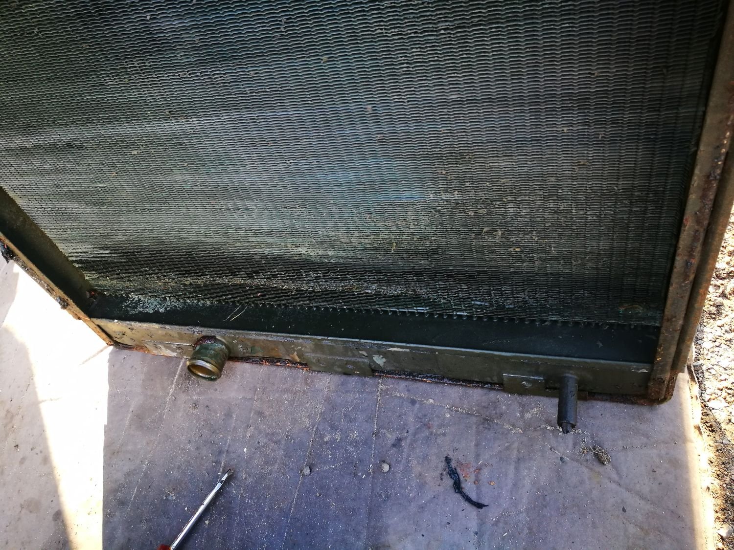

mein Kühler hat angefangen zu tropfen und ich hab' ihn heut früh mal raus geholt. Neben der steyrschen Modellschwachstelle "Auflage unterer Wasserkasten" kam etwas Rost, ein maroder Schlauch und eben ein inkontinenter Kühler zum Vorschein. Den Kühler hab' ich dann für eine Facheinschätzung zu Kühler-Diek (Hamburg) gebracht. Herr Diek ist der Meinung, dass das Netz undicht ist (da stimme ich zu), dass löten nix mehr bringt, weil das Material zu alt und brüchig ist, und dass er den Kühler auseinander nehmen, ein neues, ungefähr passendes Netz einsetzen und alles wieder zusammen setzen könnte. Kostenschätzung 800 Euro netto mindestens.

- Hat jemand einen Tipp, wo ich einen gebrauchten intakten Kühler herbekomme? Mein eigenes Ersatzteilsortiment lässt mich da leider im Stich. Camo ist angefragt.
- Hat jemand einen andere Empfehlung hinsichtlich "entweder für einen knappen Tausender Instand setzen oder Ersatzteil heranschaffen"?

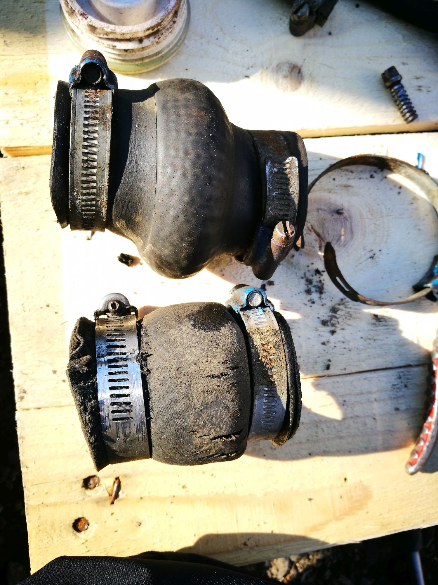

- Herr Diek ist der Meinung, dass die Gummiformteile (aka "Kühlerschläuche") schlicht durch passenden normalen geraden Kühlerschlauch (40mm Innendurchmeser, 39mm ging auch drauf) ersetzt werden kann. Gibt es Gegenmeinungen?
Da stimme ich dem Hr. Diek zu

#3 Beitrag von AlfredG » 2021-03-31 0:09:47
Sauber machen und sehen wo es leckt und dann zum Heizungsbauer und fragen ob er dir es löten kann.
170D11 ex RW2
Wombi
Beiträge: 9297
Re: Steyr A680g - Kühler undicht - Fragen...
#4 Beitrag von Wombi » 2021-03-31 1:27:20
AlfredG hat geschrieben: ↑
2021-03-31 0:09:47
Das lohnt nicht,..... is ja alles schon morsch.
