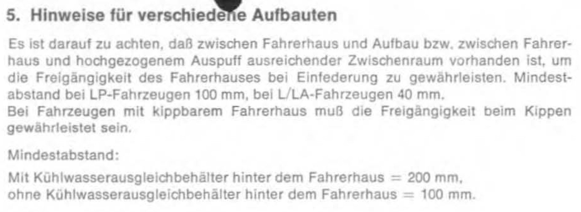

Ein Blick in die hier schon hundertfach verlinkten Aufbaurichtlinien wäre wohl zu einfach gewesen? :frust:
Also 40 mm.

Ja, weil das Kurzhauber-Fahrerhaus eben mitnichten "fest" ist. Es hat vorne eine in Gummielementen bewegliche Lagerung und ist hinten über eine Blattfeder gededert. Also kann es beim Ein- und Ausfedern mit der Hinterkante logischerweise dem Aufbau näherkommen.
Der Aufbau selbst sollte seine Position in Fahrtrichtung niemals ändern, wenn die Lagerung (egal welcher Art) richtig ausgeführt ist.
