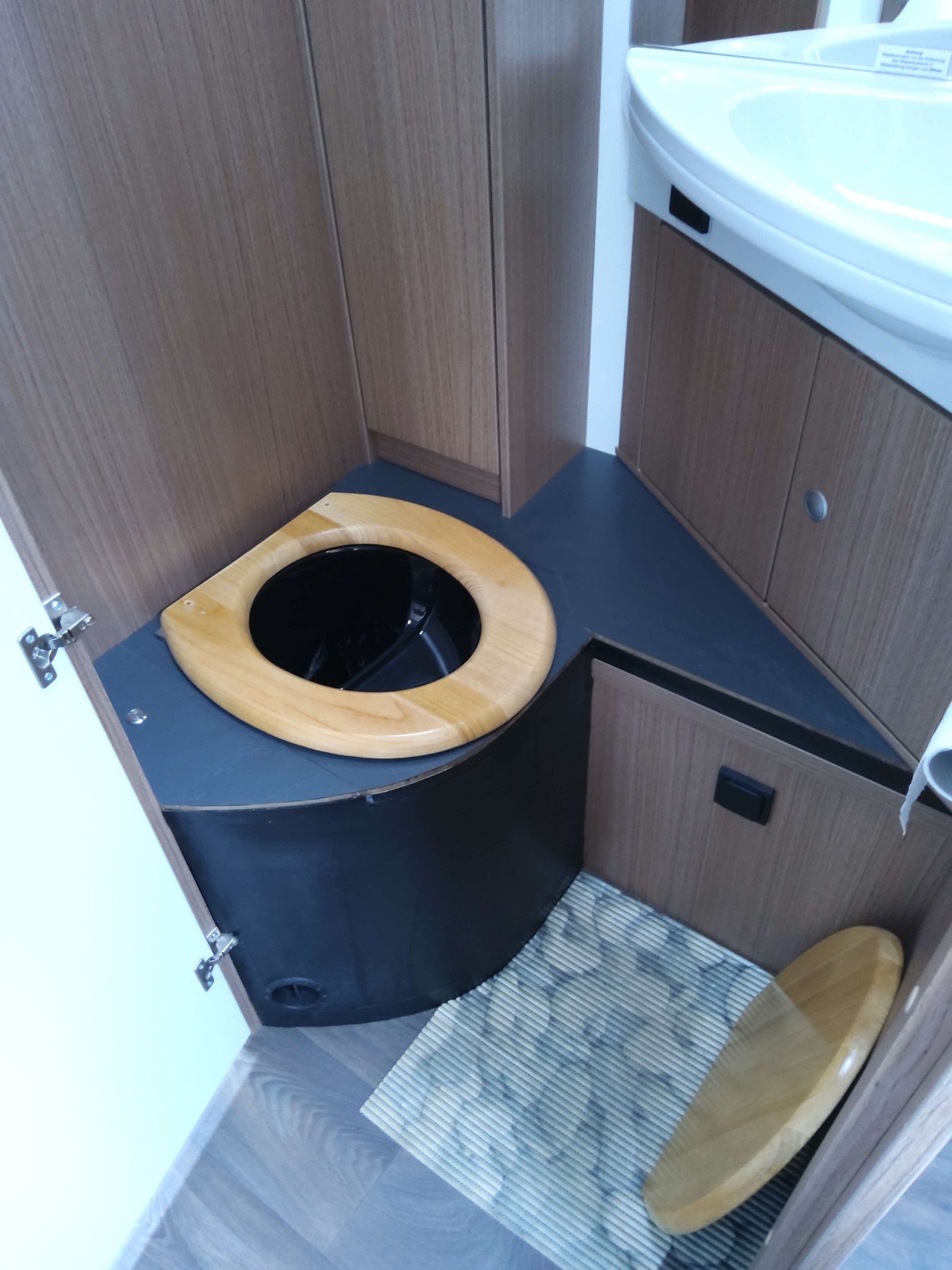

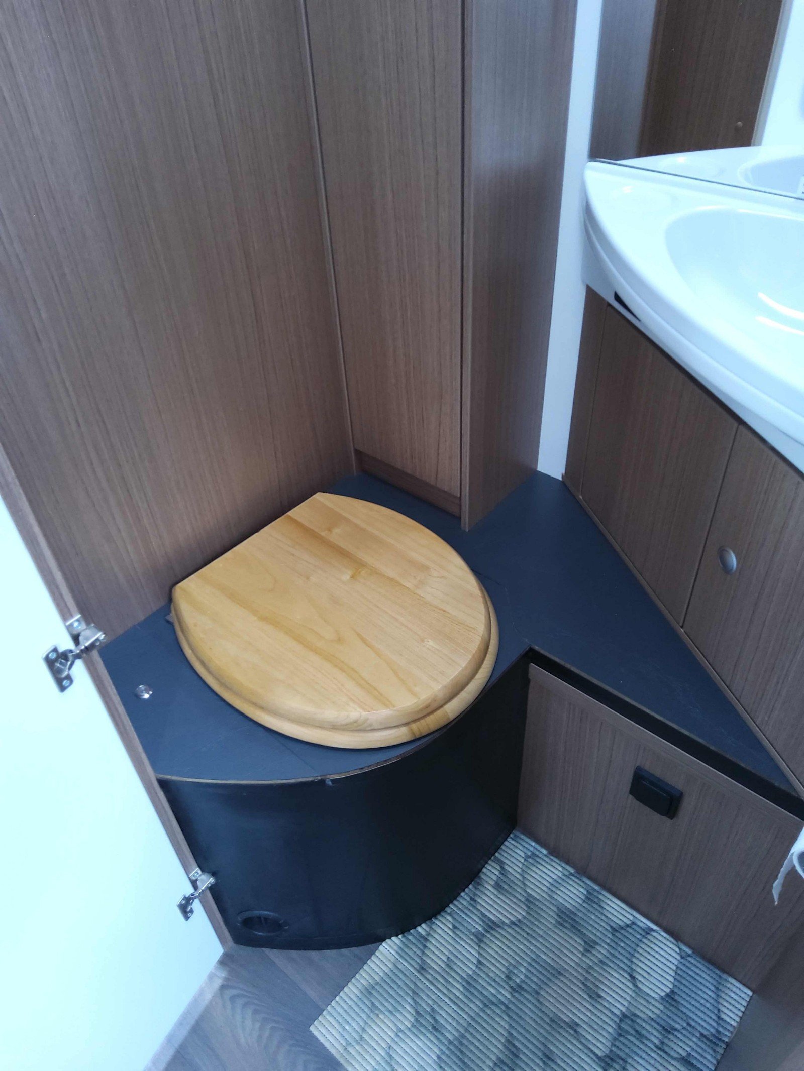

Baumarkt Vollholzdeckel kürzen und mit Oberfräse abrunden. Brille klappbar lassen und Deckel, je nach vorhandenem Platz, steckbar machen (2 Stifte (abgesägte Schrauben) in den Deckel versenken und 2 passende Löcher in die Brille bohren.
Sieht bei uns so aus
Jo
Jo
