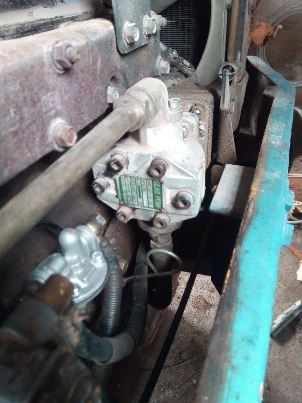

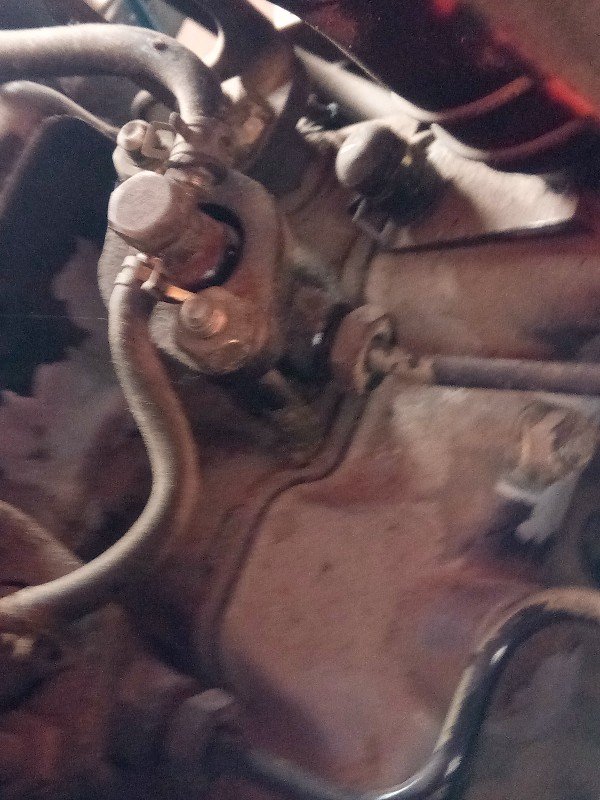

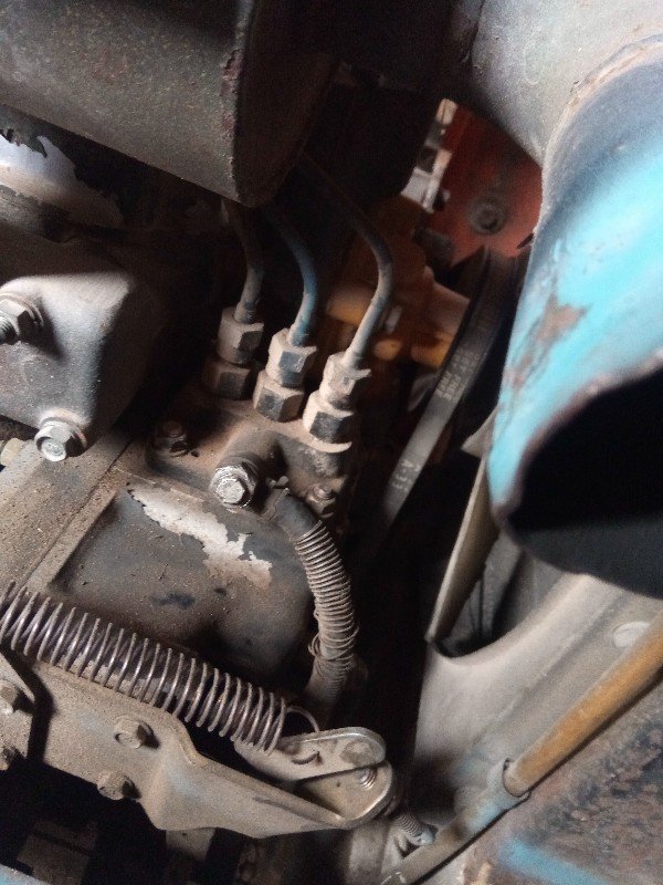

Schaut euch mal bitte die Bilder an, das ist die eigentliche Verteilereinspritzpumpe. wie entlüfte ich das Ding sinnvoll und anbei die Frage was ist noch möglich außer verdreckten Düsen kaputten Düsen oder halt Supergau einer kaputten Einspritzpumpe?

Entlüften an der Einspritzpumpe über die kleine Schraube in der Hohlschraube, oder über die Hohlschraube selbst, durch pumpen von Hand an der Kraftstoffpumpe.
Danach sollte er wiederwillig starten, weil noch Luft in den Hochdruckleitungen ist. Entweder öffnest Du die Hochdruckleitungen an den Einspritzdüsen und orgelst bis da Diesel kommt. Oder startest mit Bremsenreiniger, in minimalsten Mengen, und hältst den damit am Laufen bis er von selbst mag. Die ESP scheint eine Reihenesp zu sein. Startpilot finde ich für unsere Breiten zu hart in der Zündentfaltung, es klopft schon heftig,das könnte auch der Grund sein das der Anlasser nicht lang mitgemacht hat. Auch die Dieselverschlauchung mal komplett ansehen, der zieht minimal Luft, was sich in der morgentlichen Startunwilligkeit zeigt.

Bremsenreiniger oder Startpilot ist die sicherste Methode ein solch kleinen Dieselmotor nachhaltig zu erledigen . Das aber nur am Rande .
Die Einspritzleitungen am Kopf lösen und starten . Dann schauen, ob Diesel kommt oder nicht . Falls nicht : Magnetventil des Abstellers kontrollieren .
