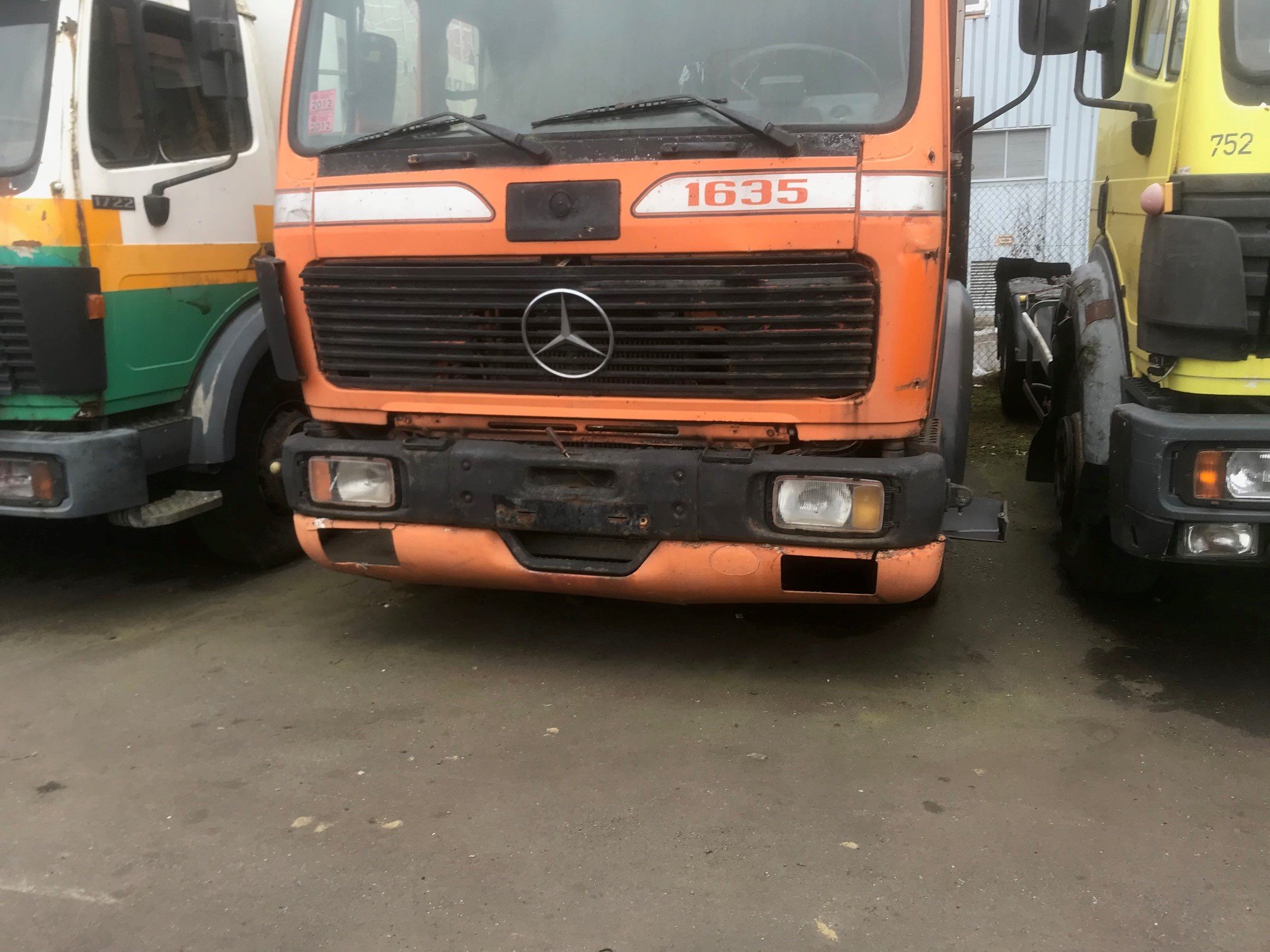

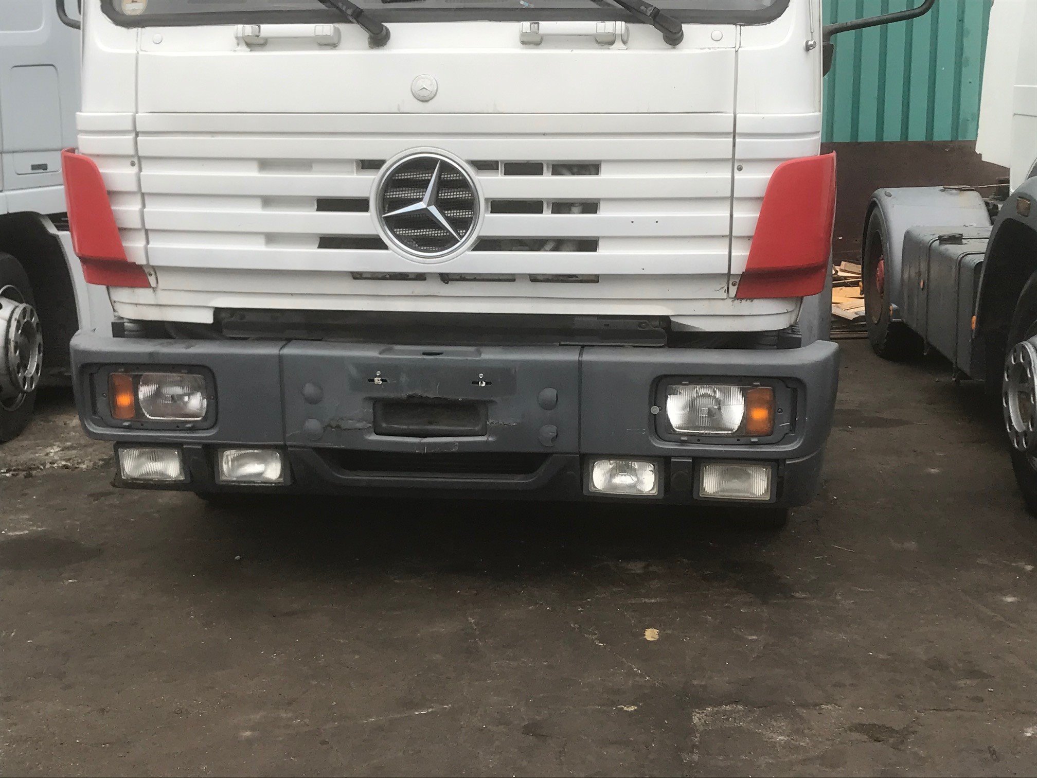

Moin.
Ich habe mal bei den Schlachtern in HH geguckt. Risse, Löcher & Co.
Ich glaube, wenn`s gut werden soll, dann ist der Aufwand bei Gebrauchtteilen zu groß...
Beispiele:
Grüße Martin
