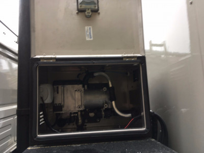

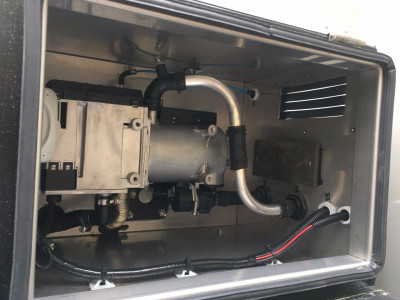

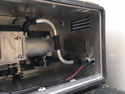

Jetzt hab ich mit viel Mühe und genau nach Einbauanleitung eine Eberspächer Hydronic M12 in einen Staukasten an meinem Shelter eingebaut. Alles funktioniert wie es soll. Es wird wunderbar warm und in den letzten kalten Tagen und Nächten hab ich die Heizung einfach mal durchlaufen lassen. Alles ohne Probleme.
Nun scheint es aber in der Natur des Menschen zu liegen, dass man niemals mit dem erreichten zufrieden ist. Nachdem es jetzt warm im Aufbau ist, hätte ich es gerne warm und leise.
Die Heizung dröhnt, ganz besonders nachts, wenn der Umgebungsgeräuschpegel sinkt, wie die Hölle. Ich hab schon die Heizkreispumpe als Übeltäter ausgemacht. Schalldämpfer für Abgas und Ansaugluft hab ich installiert.
Als erste Gegenmaßnahme hab ich ein ziemlich schweres Eisentrum, das aus der militärischen Vergangenheit des Shelters stammt, an die Innenwand der umgebenden Edelstahlkiste geklebt, um die Resonanzfrequenz zu senken. Das hat auch tatsächlich was gebracht, aber noch lange nicht genug.
Mein Plan ist jetzt als weiteren Schritt Alubutyl Entdröhnungsmatten an die Innenseite der Edelstahlbox zu kleben, in der Hoffnung auf Linderung des Geräuschproblems. Leider hab ich jetzt gelesen, dass diese Alubutyl-Matten und auch artverwandte Produkte anderer Hersteller nicht für höhere Temperaturen, z.B. im Motorraum geeignet sind. Das hat mich jetzt etwas verunsichert.
Nun meine Fragen ans Forum:
- Haltet ihr diese Alubutylmatten für geeignet für mein Vorhaben?
- Gibts vielleicht bessere / geeignetere Möglichkeiten zur Entdröhnung?
- Hat vielleicht einer ein ähnliches Problem schon mal gelöst?
Anbei noch ein paar Bilder der aktuellen Installation der Heizung im Resonanzkörper.
Schon mal vielen Dank für eure Antworten!

Ich würde kein Alubutyl nehmen , sondern die dünnen V2A-Flächen mit dünnem Vierkantrohr aussteifen , entweder schweißen oder Epoxi-Verkleben , das sollte die Temperaturen abkönnen . Bei dem Alubutyl hätte ich Angst , daß die Platten heruntertropfen .

Heizung auf Schwingmetallen montieren sollte auch helfen.

Es gab ja hier schon viele Diskussionen zur Geräuschdämmung der Kabine. Dort wurde auch beschrieben, dass es am besten ist, die Schwingungen der Bleche statt mit Alubutyl und Co. zu dämpfen, diese durch konstruktive Massnahmen zu verhindern. Schaue zum Beispiel auch mal hier: http://leiser-unimog.de/schwerpunkte/sc ... -material/
Bei Deiner Problemstellung würde ich die Heizung/Pumpe auf passende Gummilager/Isolatoren setzten und damit entkoppeln. Hier auf die Frequenz und das Heizungsgewicht achten. Beispiele für Isolatoren hier: https://www.rrg.de/schwingungstechnik/i ... le-mounts/
Das Blech der Box würde ich dann noch durch aufgenietete oder geklebte Vierkantrohre am Schwingen hindern.

Ich denke als nächste Schritte werde ich ein paar Vierkantrohre von innen einkleben und zusätzlich mit einer Entdröhnmatte die schwingenden Bleche beschweren.
Das mit der Zwischenbefestigung an Gummipuffern hab ich mir auch schon überlegt. Aber ich hab die Heizung nochmal intensiv belauscht und glaube, dass der Großteil der Schwingungen über den Rücklaufschlauch auf die Wand der Staubox übertragen wird, der dort mit einer Kabelverschraubung fixiert ist. Der Schlauch ist ja eh schon aus Gummi und ich glaube, dass weitere Gummipuffer da nix bringen würden.
Ich bastel mal ein bisschen rum und werde über Erfolg oder Misserfolg der Maßnahmen berichten.

ich würde das ganze mal ein wenig vom Gehäuse entkoppeln.
So wie es ausschaut hast du nirgends Gummipuffer verbaut.
Da wird das ganze per Körperschall übertragen.
Das hörst du dann überall im Shelter.
Norman

die Heizung ist nicht direkt am Shelter befestigt. Sie sitzt in einem eigenen Staukasten, der an der Pritsche hängt, auf der dann der Shelter steht. Das Problem ist einfach das Brummgeräusch der Pumpe, die der Staukasten noch verstärkt. Und das Brummen ist dann im Shelter zu hören.

....über den Rücklaufschlauch auf die Wand der Staubox übertragen wird, der dort mit einer Kabelverschraubung fixiert ist....
Schraub mal die Verschraubung ab und lass den Schlauch in der Luft hängen.
Durch das Wasser wird der Schlauch akustisch "hart" und das Gummimaterial überträgt dann den Schall.
