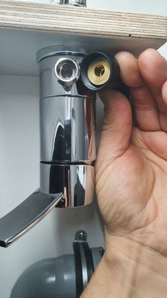

Hi Zusammen,
ich habe einen Einhebelmischer und eine Brausearmatur bei Reimo gekauft und muss nun frustriert feststellen, dass die beiden Gewinde nicht zusammen passen! :motz:
Im Vorfeld konnte man dies nicht feststellen, da weder die Anschlüsse an der Armatur, noch vom Schlauch angegeben waren. :mad:
Am Brauseschlauch ist eine gewöhnliche 1/2" Überwurfverschraubung dran, an der Armatur etwas anderes.
Ich kann das Ergebnis vom Messchieber leider nicht in das imperiale System umwandlen! :blush:
Ich würde auf 3/8" tippen, bin mir da aber nicht wirklich sicher. :angel:
Danke für Antworten.
Grüße Chris

Das ist auch nicht 3/8, das sind 5/8 +x. Der Anschluss des Eingebelmischerzugehörigen Auslaufrohres ist Armaturspezifisch. Also Auslaufrohr kürzen und Schlauch mit Schelle direkt draufstecken.

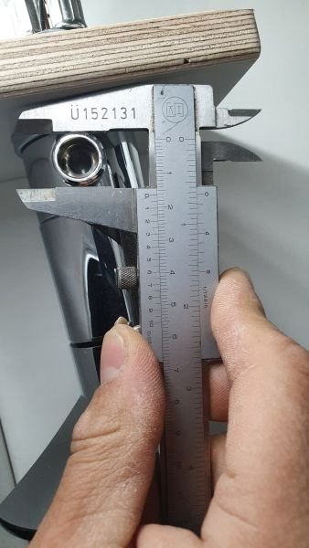

Ich hab da noch mal in ein paar Umrechnungstabellen geschaut. Da kommt bei 3/8", 16,7mm raus. Gemessen habe ich 16,35mm.
EInen Reduziernippel IG 3/8" auf AG 1/2" gibt es ja. Ob das passt???
Grüße Chris

Also mal Bruchrechnen im Überschlag: 5/8" sind ja so schon mal mehr wie 1/2" fällt also aus.
Nein das ist 3/8" . die kleinen Messdifferenzen, können alleine durch das Gewindeschneiden bzw. auch durch das Verchromen entstehen. Habe auch 16,3 gemessen.

da im Wasserbereich die Gewinde in der Regel eine Zollgröße haben und Du Ø16,35mm messen tust, ist das 3/8"!
Du wirst bei keinem Gewinde den Nenndurchmesser tatsächlich messen, sondern immer etwas kleiner.
So misst Du bei einer normalen Schraube M10 zum Beispiel nur Ø 9,9mm etwa.
Das hat einfach etwas mit Gewindegüten/Toleranzen und eventuellen Beschichtungen zu tun (gibt es auch bei Gewinden > hier dürfte 6g üblich sein).
Nur bei sogenannten "spielfreien Gewinden" hast Du eine Toleranz von 4h oder 4g und die sind dann tatsächlich nah am Nenndurchmesser.
Lange Rede kurzer Sinn, kauf einen Adapter 3/8" auf 1/2" und es dürfte passen.
16,5 hab ich abgelesen und 16,5/25,4 ist bei mir 0,65, also ca 5/8"+x. Wo ist mein Denkfehler?

Bei Rohren oder Anschlüssen geht es nicht um den Gewindedurchmesser,
bei Rohrgewinde ist 1" nicht 25,4mm :eek:

ist ein 3/8" Gewinde. Ich hab in den Tiefen meiner Werkstatt noch einen Wasserschlauch gefunden der eine 3/8" Überwurfmutti hatte.
