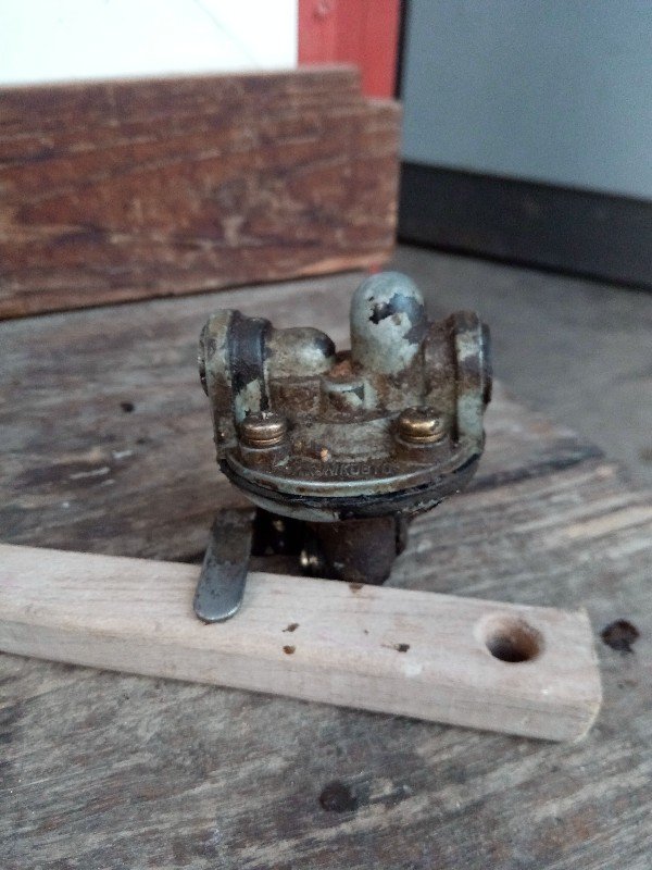

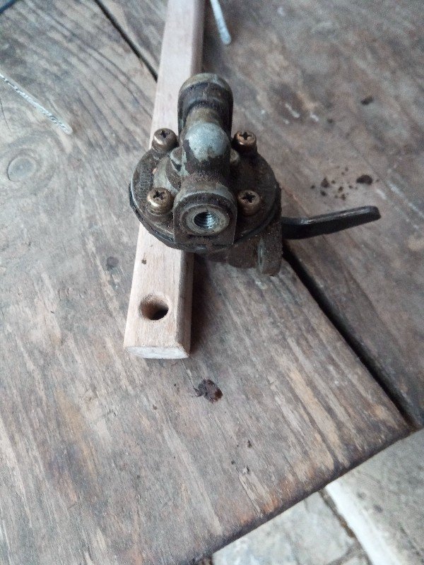

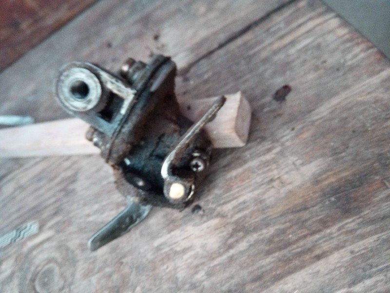

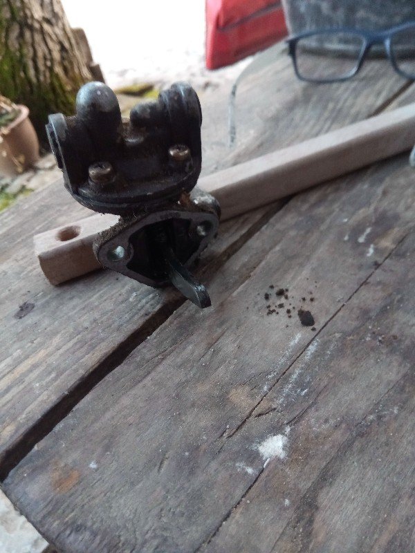

und wo kriege ich sowas das Ding stammt von meinem minibagger und ist uralt ich nehme an dass das der alte 3 Zylinder yanmar Kubota Motor ist allerdings habe ich da solch eine Pumpe noch nicht gefunden vielleicht könnt ihr mir ja helfen
ach ja und sitzt der Deckel richtig rum das wollte ich auch noch wissen es ist schon so lange her dass ich mich nicht mehr genau daran erinnern kann ☹️😤

https://www.ebay.de/itm/190880064102?ch ... v6EALw_wcB
Förderpumpe für Anbau an Einspritzpumpe

Du musst schon ein wenig mehr informationen rauslassen .
Das was du beschreibst ist das gleiche als wenn du fragst : Ich brauche neue Reifen für mein rotes Auto ......welche brauche ich ?
-Ist es nun ein yanmar- oder ein Kubota-Motor ?
-um welchen Bagger handelt es sich ?

du weißt aber schon dass es reichlich unterschiedliche Membranförderpumpen gibt ?

schau mal hier:
http://www.dieselstube.de/contents/de/d ... umpen.html
Ansonsten eine elektrische Tackerpumpe einbauen (sehen so aus wie für die Standheizung aber in GROSS und klackern von selbst bei 12V). Ob es die auch für 24V gibt?
https://www.ebay.de/itm/254466943971?ch ... gI-7fD_BwE

Du hast recht... alter peljob bagger 85 bj.
Aber was für ein motor?
Kein typen schild dran....allerdings passt ein Anlasser vom yanmar motor.

das ist doch eine Membranpumpe. Einfach mal aufschrauben und schauen, ob man die Membran nicht nachbauen kann.

Ich würde die Membran ausbauen und/oder mit der Geschichte beim Spezi auftauchen, der findet unter der Gehäusenummer sicher mehr Infos.
Ich kann mal schauen ob ich den Typ noch irgendwo in der Werkstatt habe.
