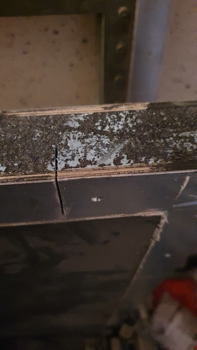

So, ich habe mal eben etwas Zeit gefunden und mein Multitool an der raus getrennten Klimaanlagenwand ausprobiert. Und da sehe ich doch etwas unerwartetes.
Also damit fällt die Trennscheibe erstmal flach. Aber das halbrunde Metallsägeblatt ging sauber durch. Nur wird das dann sicherlich 30min dauern, bis ich innen und außen durch habe. Und ganz gerade wirds damit bestimmt auch nicht. Aber Holz innen ist schon mal gut. Dann kann man auch mal was anschrauben oder ein Nagel in die Wand hauen :totlach:
Zum Glück hab ich noch keine Nieten bestellt. Was nimmt man dann am besten für eine Länge? Die Dicke ist mit dem Holz etwa 4-5mm.
