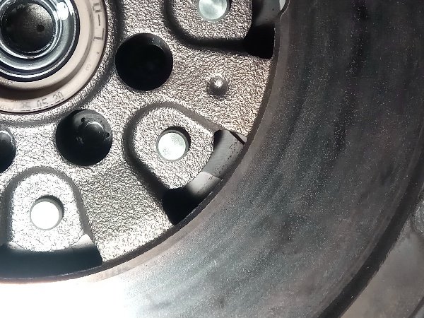

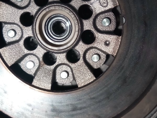

ich bringe euch die Kurzfassung
kupplungstausch Sprinter inklusive ZMS 3 von 8 Schrauben im ZMS sind verwürgt
Wie kriege ich die Scheiß Dinger raus?
großartig drauf rum dreschen bringt nichts da hintendran die Kurbelwelle sitzt.
Ich komme gut rann nur das die Köpfe innen vewürgt sind.
das Zms zerflexen? gefährlich...
manchmal sollte man Sonntag nichts arbeiten :motz: ü

Das ist kein Torx...der kopf hat auch gerade Flanken...das hat Torx nicht. Ich neme mal an das sollte so sein...mgl. um beides zu verwenden...also tox und Hx ( inbus)Der 10 ner hx hat perfekt gepasst... halt bei den 3 en nicht... :mad: .
Miss mal aus Suche gehen was da noch rein geht.
Einen Schlitz rein klopfen ist natürlich nicht so einfach wie gesagt drauf rum dreschen ist schlecht die Kurbelwelle ist genau dahinter das ZMS habe ich zumindestens mal abgeschrieben gedanklich...

Vielleicht die Köpfe wegbohren und danach, wenns ZMS runter ist, die Stummel mit der Gripzange raus?
Häh?
Auf den Bildern ist das doch ganz deutlich Torx?
Und den hast du jetzt versucht mit Inbuss zu lösen?

Wenn die Schrauben (respektive deren Köpfe ) tatsächlich hinüber sind helfen manchmal noch Schraubenausdreher, Loch in die Schraube bohren wenn du dazu kommst und Schraubenausdreher eindrehen um die Schraube auszudrehen...

Mutter drauf schweißen ist die beste Lösung, die Schrauben werden mit 120 bis 140 nm angezogen.
Gleich nach dem schweißen lösen und der Simmering kostet nichts, der sifft sowieso öfter.
Also gleich neu machen, ist auch blöd wenn der in 3 Monaten anfängt zu siffen.

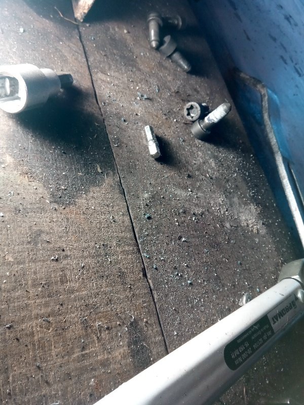

Bei Tageslicht betrachtet könnte das tatsächlich eine Torx-Schraube sein allerdings eine mit irgendwie geraden Flanken ...ist auch wurscht die Dinger müssen raus und gehe jetzt einfach davon aus dass das eine Torx ist und ich gepennt habe :wack:
Also morgen eine Torx besorgen die da reinpasst ...ein bisschen drauf rum dreschen und gucken ob es hinhaut ja ja ja mehr Arbeit als nötig und das auf den Sonntag.

Mutter drauf schweißen kann man vergessen . Auf den Fotos ist zu erkennen das die Schraubernköpfe dermaßen versenkt im ZMS liegen, daß da nix ist mit Muttern aufschweißen . Mit passendem Werkzeug ist es auch kein Problem, die Dinger zu lösen .

Was auch helfen kann, die Schraube mittig anbohren ohne den Rest torx zu beschädigen
Schwächt die Schraube und nimmt die Vorspannung raus
Danach mit dem torx rausdrehen oder größeren torx/inbus einschlagen

Ich hab fuer rundgedrehte innenirgendwasschrauben nen Ausdrehsatz von snap on.
Bohr einfach die koepfe weg und fertig. Dann kannst den Rest mit ner Gripzange rausdrehen.
Das ZMS Gejaule von wegen immer kaputt ist eh n Thema der VAG Glaubensfraktion und Quatsch...

sind nach meinem bescheidenen Wissen T55 Torx und meist mit blauem Loctite dazu noch verklebt. Drehmoment ist nicht so hoch, laut LUK Tabellen immer 45Nm plus 90°. Ist aber länger her das ich an solchen Sachen schraubte. Alte sollte man eh nicht mehr verwenden. Idee Köpfe runter zu bohren ist die beste Lösung und so kommste auch ziemlich genau in die Mitte um dann den Rest rauszubohren und die Gewinde dann wieder nachschneiden. Das ZMS würde ich dann sehr gut angucken. Meist sind die Dinger ausgeleiert und schlackern. Kommt halt auf die Kilometerleistung und Fahrweisen an. Passiert nicht nur bei VAG. Ist praktisch bei allen so. Auch wenn der Torx gut sitzt braucht es nicht viel leicht schräge zu werden beim lösen und schon sind sie rund.
Ist kein Vergnügen und dauert. Zu zweit ist dann ausbohren besser damit man gerade in den Schraubenrest bohrt ausser man hat nen Magnetfuss für die Bohrmaschine.
könnte sich dabei um Torx Plus handeln,ähnelt dem Torx, aber die Kraftüberttragung an den Flanken findet radial im 90°-Winkel statt.

Entsprechenden stramm Reinzuklopfenden Vielzahnschlüssel reinschlagen und die Schrauben
rausdrehen.Sollte beim Reinschlagen das Kurbelwellenaxiallager Schaden nehmen fährst Du

Das sind Torx Schrauben. 6 er Teilung. Laut Luk werden die bei allen Benz mit einem Drehmoment und im zweiten Gang mit einem definierten Drehwinkel angezogen. Luk bietet dazu eine Tabelle an. Die Schrauben müssen eh neu. Am besten kaufst Du die vorher,zusammen dafür die richtige Nuss.
Mit entsprechendem richtigen Werkzeug solltest Du die auf jeden Fall raus bekommen.
Ich mache sowas immer mit dem Druckluftschlagschrauber. Da ist die Gefahr des schrägziehen nicht so groß wie wenn Du mit der Ratsche daran gehst.
Schönen Gruß Hugi

Auf der Herstellerseite sind alle Sorten aufgeführt: https://aftermarket.schaeffler.de/de/catalog
Ich habe bei meinem Motorumbau auch erst mal die falsche eingebaut, die rutschte einfach durch.
Gruß Kai-Uwe
willem van der ziel
Beiträge: 509
Wohnort: Enschede Holland
Re: manchmal läuft es richtig rund ich bräuchte mal die Hilfe des allwissenden Forums
#27 Beitrag von willem van der ziel » 2021-03-01 8:26:14
Die locher 3/4 teil abdichten und dann WD-40 rein tun. Paar wochen stehen lassen und dann wieder versuchen.
Torx oder imbus rein und ein paar mal mit denn hammer drauf hauen.
Oder schlagschraubendreher ( heisst das auf Deutsch so ? ) und dann mit denn hammer drauf.
Grüsse Willem, Enschede Holland
:positiv:
#28 Beitrag von Mark86 » 2021-03-01 8:36:25
Wd40 wird da nix bringen...
KU 65
Beiträge: 2669
Wohnort: Wenden, Südsauerland
#29 Beitrag von KU 65 » 2021-03-01 8:50:17
Der Schlagschrauber ist ne gute Idee.
Und zwar nicht den mit Luft oder elektrisch, sondern das Ding wo man mit dem Hammer drauf Haut.
Gruß Kai-Uwe
Konstrukteur
Beiträge: 2310
Wohnort: Ottweiler/Saarland
#30 Beitrag von Konstrukteur » 2021-03-01 9:18:12
für Schrauben mit rundgelutschtem Kopf (weil man den falschen Schlüssel verwendet hat) gibt es Linksausdreher.
Funktionieren bei richtiger Anwendung sehr gut, man darf aber keine billigen verwenden, die stecken sonst auch noch drin.
Gruß Uwe
