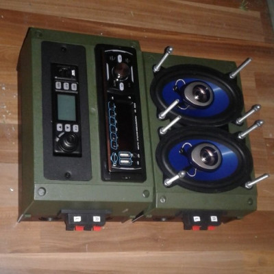

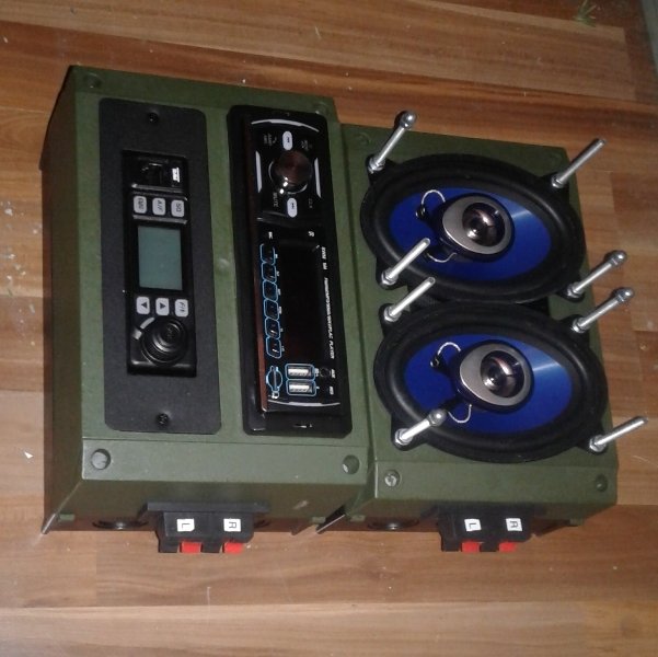

Re: Schutzgitter Lautsprecher
nachfolgend ein Foto von dem Konstrukt.
Die Schrauben M5 kann man dann auf die erforderliche Länge kürzen.
Oben ist die Lautsprecherbox,
unten UKW (DAB) - Radio und CB-Funk.
Die Lautsprecherbox kann man abnehmen, und ggfs. auch extern irgendwo hinstellen.
ich habe jetzt nicht gelesen , wieviel power Du Deiner Anlage gegönnt hast , aber prinzipiell hätte ich Bedenken , auf nur vier Schrauben ein flatterndes gelochtes Alublech zu setzen - das muß doch bei genügend Baß ungut mitschwingen , oder ?
Auch aus optischen Gründen würde ich die beiden Lautsprecher mit einer gemeinsamen großen Blende versehen und diese komplett mit dem Gehäuse verschrauben oder über Schaum entkoppelt verkleben .
ansonsten schaut´s gut aus
Ralf
Vorsorge tut gut - KAT fahren
Amour de Deutz
Amour de Deutz

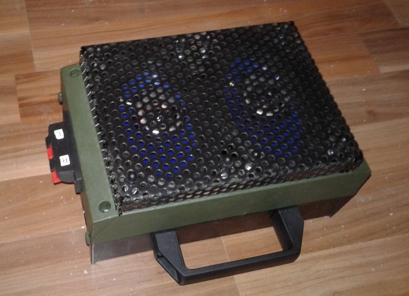

so, nun ist die Lautsprecherbox fertig.
Es ist ein 1mm Stahlblech-Lochgitter davorgekommen.
An den Seiten gekantet, und schwarz lackiert.
Damit man die Box mitnehmen kann, ist ein Griff dran.
So 30 Meter Kabel werden wohl möglich sein.
das sieht doch schick und robust aus.
