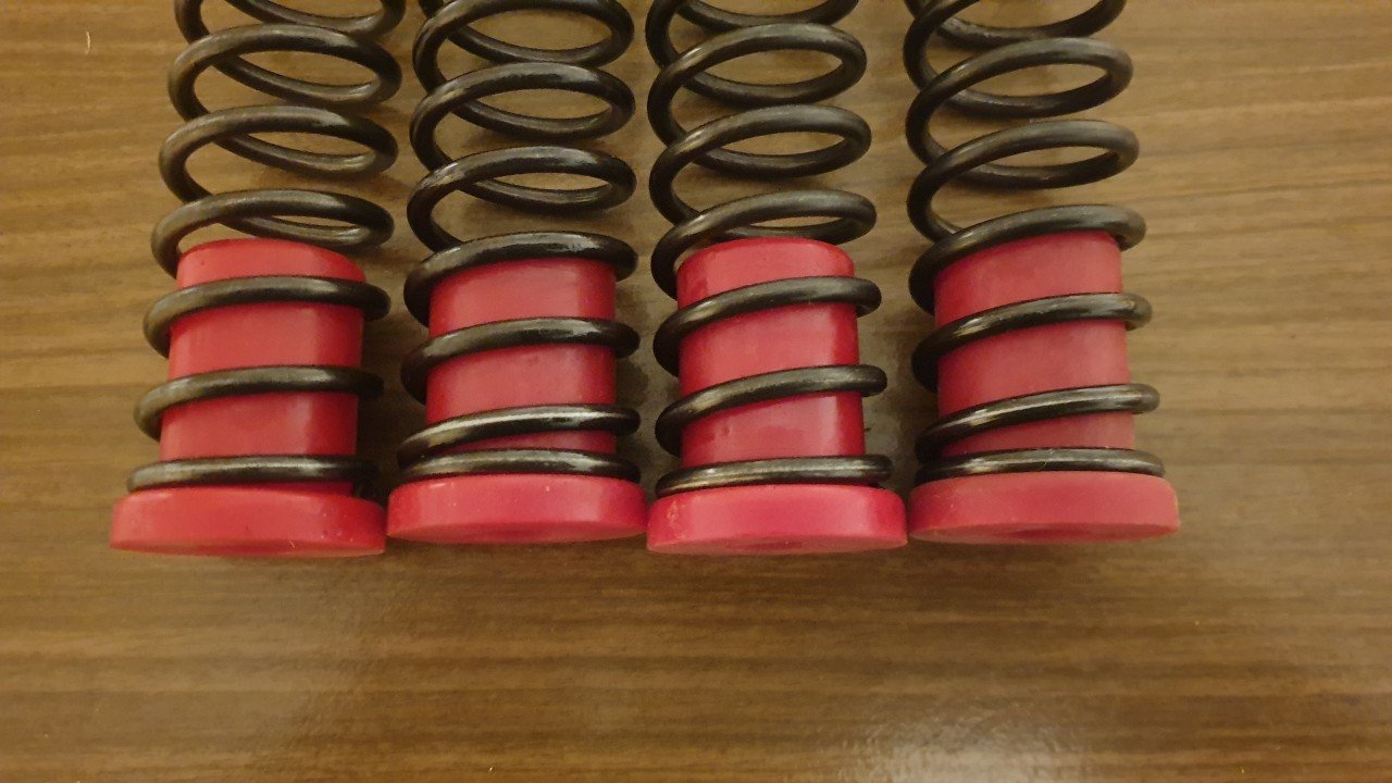

steinigt mich aber ich hab das so gemacht.
Bin in Laden gegangen und hab mir ne Gewindestange ausgesucht wo ich der Meinung war die is dick genug. Die Wahl viel auf M18 glaube ich in 8.8.
Dann bin ich zu Gute Kunst Federnshop navigiert und hab mir Federn ausgesucht die den passenden Innendurchmesser haben und mindestens die Länge komprimiert werden können wie ich erwarte dass der Hilfsrahmen vom Fahrzeugrahmen abheben wird und hab noch ein paar Angstzentimeter hinzugegeben.
Da wirst Du dann sehen, dass da nur Federn in Frage kommen die nicht gerade im Nähmaschinenbereich benutzt werden.
Bestellt, zusammengebaut, und über eine Holperstrecke gefahren. Ob Du richtig liegst oder auch nicht sagt dir dann das Licht... oder auch dein Gehör.
