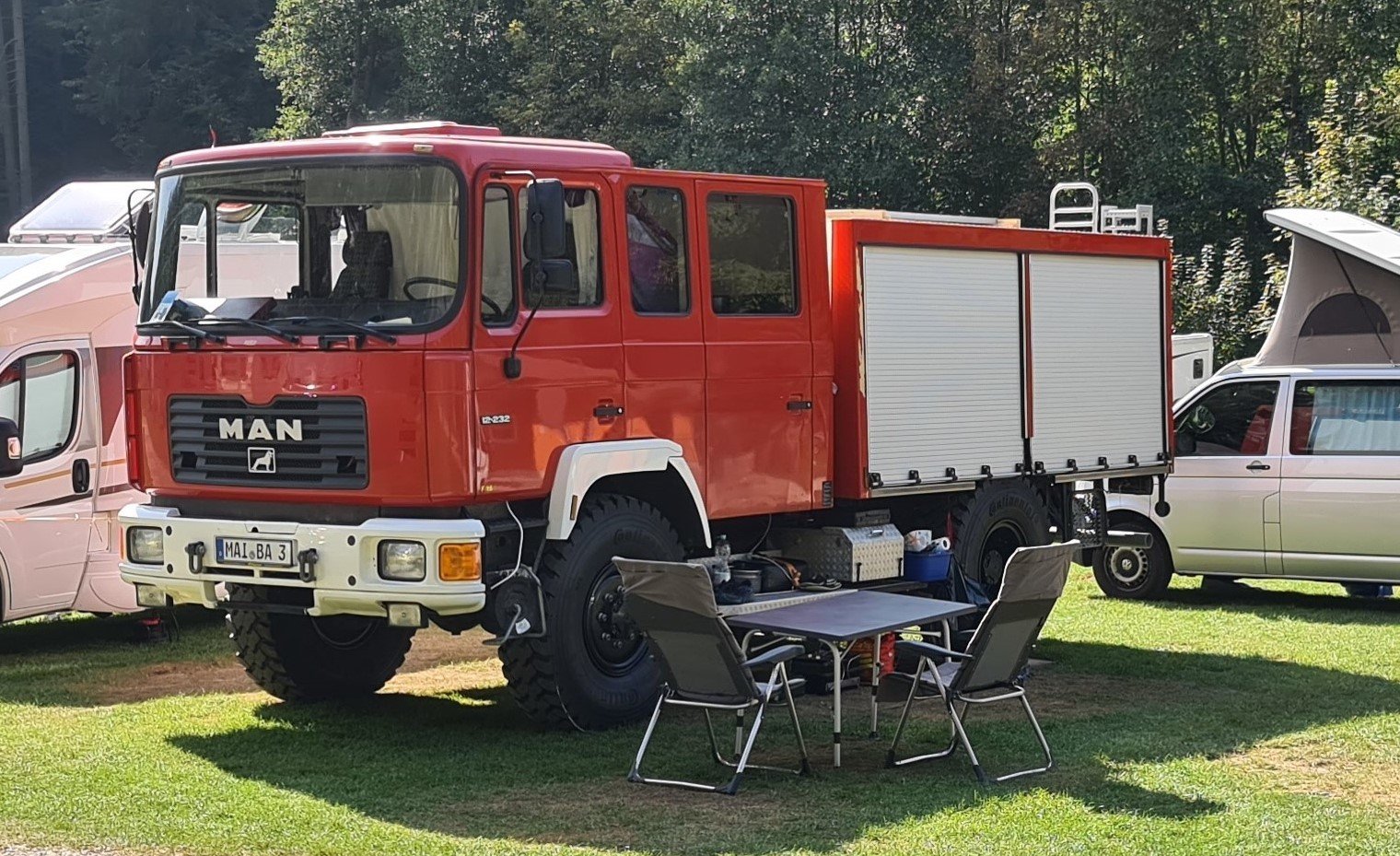

PS.: Ich häng mal ein Bild ran, sag mir doch mal bitte jemand ob das ein M90 ist. Baujahr Mai 1992. Müsste doch passen, oder? Wenn ich das google sehen die meisten M90 irgendwie anders aus. Front und so..

da hat irgendwer, wahrscheinlich die Feuerwehr, eine Kühlerklappe vom ME 2000 dran gebastelt. Das Fahrerhaus was Du hast ist vom F90, zu erkennen an der Stoßstange.
Der Grill hat die gleiche breite wie der vom M Evo 2000 und ist relativ einfach austauschbar. Die Bezeichnung 12.232 ist ebenfalls der 90er Baureihe zuzuordnen. Das Auto mit dem Grill den Du hast wäre ein ME 12.220, ist aber ein FA 12.232
Guck mal hier, das wäre die original Ansicht obwohl der 4t mehr darf. https://www.aignertrucks.com/de/fahrzeu ... 16-232-6x6
Schönes Auto was Du da hast.
Gruß Guido
