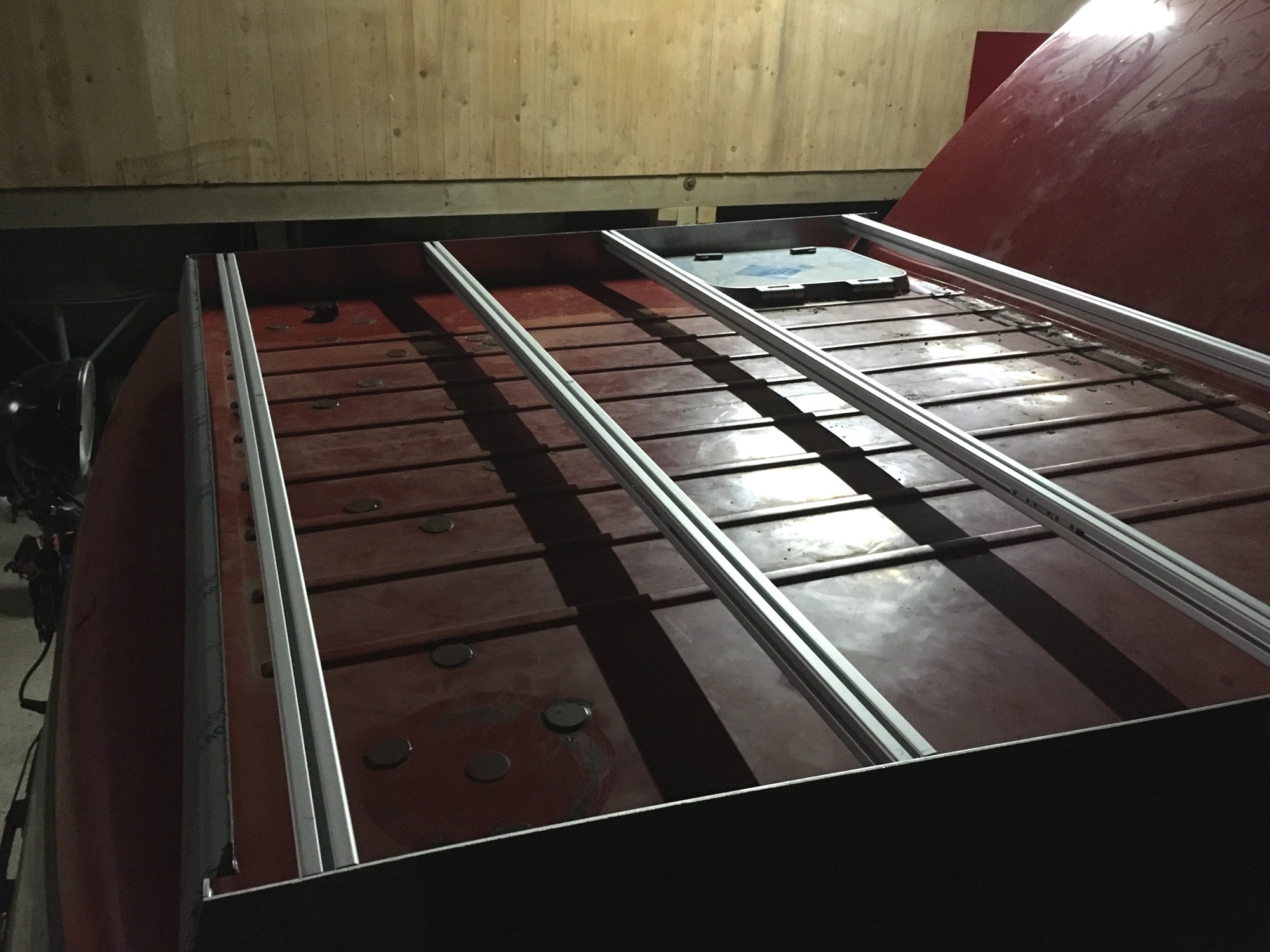

Ich baue so etwas. Die Dachluke ist bei mir aber neben dem Zelt (https://shop.autohome-official.com/de/u ... osse-large).
Davor kommt eine kleine "Terrasse" über die man von der Luke ins Zelt geht. Das Bild unten gibt vielleicht einen Eindruck (Dachgepäckträger ist noch nicht fertig, es fehlen noch Streben und die Terrasse aus Holz).
Alternativ könntest Du auch über dieses Zelt (https://shop.autohome-official.com/de/a ... rzone.html) nachdenken, da kann man von unten in die Apsis klettern. Du könntest das Zelt so montieren, dass da wo Du über die Leiter ins Zelt klettern würdest, Deine Dachluke sitzt.

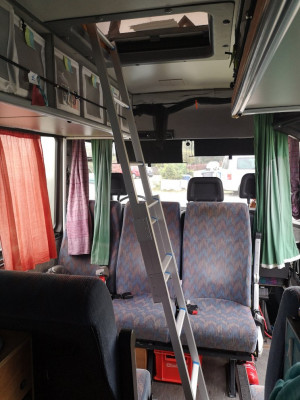

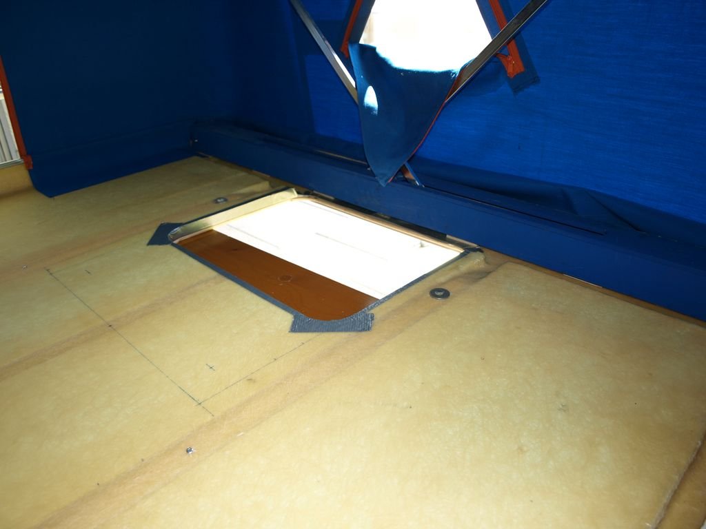

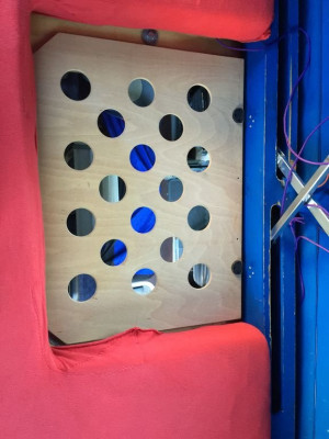

wir haben ein 140x200cm großes James Baroud auf dem 711er. Für den Einstieg den Boden soweit als möglich am Ende des Zeltes ausgeschnitten, in der Größe der originalen Dachluke. Die Matratze hat den selben Ausschnitt.
Verschlossen wird das Loch einfach mit einer hinten angeschlagenen Klappe, darauf das ausgeschnittene Stück Matratze.
Das Zelt sitzt ca. 3cm über dem Blechdach, dadurch dichtet die originale Dichtung der Dachluke den Spalt zum Zelt sauber ab.
Die Liegefläche vor der Luke ist ca. 140cm lang, links und rechts der Luke jeweils ca. 45cm in voller Länge.
Für Kinder ist das absolut ausreichend, Erwachsene müssen sich ein wenig absprechen um die Klappe zu öffnen oder zu schließen, aber da für die Füße links und rechts ja noch Platz ist, geht auch das ganz gut. Am meisten nervt ein nicht der Matratzenform angepasstes Leintuch...
Trotzdem freue ich mich, dass ich inzwischen eine bezahlbare 160x230-Variante des Zelts gefunden habe. Und sobald das Wetter wieder wärmer ist, wird umgebaut.
Hilft das?

zwei Bilder kann ich spontan liefern, für mehr ist es im Moment zu dunkel...
Neu liegen die Zelte in der von Dir genannten Preisklasse, gebraucht mit etwas Glück und Geduld immer wieder mal auch unter 2000 €.
Falls es ein parallel zu öffnendes Hartschalenzelt sein soll, ist die Auswahl leider nicht so groß.
Markus

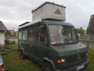

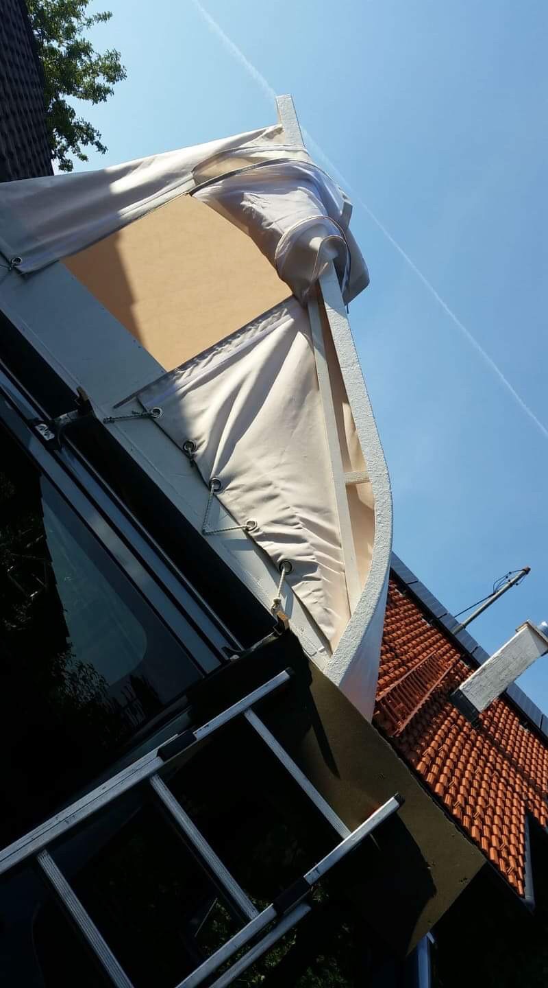

Ich hab mir während meiner Lehre son Hartschalendachzelt in 2,30 auf 1,60m selbst gebaut aus Sperrholz und überlaminiert, hat ca 500 € gekostet und 2 Tage Arbeit.
Gruß Jakob

#9 Beitrag von Jabob der Baumeister » 2021-02-16 23:21:58
[Bild

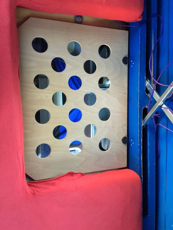

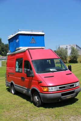

Wir hatten ein Dachzelt (Maggiolina ca 220x160) auf unserm IvecoDaily als Wohnraum-Erweiterung. Mit kleinen Kindern ist ein Zustieg vom Innenraum auf diese Höhe ein Muss in meinen Augen, aussen rum kann ev. gefährlich sein und bei schlechtem Wetter eher unbequem....
Ein paar Erfahrungen:
- Unser Dachzelt war schon ein paar Jahre alt als wir es gekauft haben, somit tat der Schnitt im Boden nicht weh...aber der Wiederverkaufswert des Zeltes alleine ist damit weg, würde ich bei einem neuen Zelt nicht machen.
- Achte darauf die Stabilität des Zeltes zu erhalten, bei unserm "Würfel" waren die Kräfte in die Schalen beim aufstellen nicht unerheblich, ich musste den die Bodenschale zusätzlich verstärken!
- Den Durchstieg hatte ich mit einer grossen HEKI Dachlucke gemacht, Ausschnitt ins Fahrzeugdach, HEKI rein, HEKI so umgebaut, dass die Plexihaube abmontiert werden konnte wenn das Dachzelt drauf war (Adapter zwischen Dachzelt und HEKI gebaut, auf saubere Abdichtung achten, am Anfange hat es bei uns bei Regen und schneller Fahrt ins Auto getropft)
- Wenn das Dachzelt nicht auf dem Auto war (im Winter, Garage war nicht hoch genug), Plexihaube wieder drauf...
- Das Dachzelt war im Bereich von ca 100kg, ist also nichts für "mal schnell" montieren oder entfernen, schon gar nicht auf der Höhe, das kriegst du da von Hand nicht einfach hoch (Stapler, Kran oder eine Arbeitsbühne...) ist da von Vorteil
- Auf ausreichende zulässige Dachlast und korrekte Befestigung achten!
- Der höhere Schwerpunkt macht sich beim Fahren doch sehr bemerkbar
- Inkobnito Campen mit Dachzelt geht eher schlecht
- Unsere Kinder haben das "Turmzimmer" geliebt, die Aussicht / Übersicht ist super, auch eignet sich das Dachzelt als Stauraum im Tagesbetrieb / Fahrbetrieb (Decken / Schlafsäche der Bett unten)
- ich würde wieder eine "Würfelform" wählen, man hat einfach mehr Platz
- Wir waren damit in Island und haben auch bei 3°C im OG geschlafen, mit Kappe und gutem Schlafsack geht das
- Auf gute unterlegen der Matratze achten, gerade bei Kalten Temperaturen kann es da schon mal feucht werden
- Überlege dir wie du das Zelt öffnest und zuklappst, unseres hatte einen Kurbel aussen, das war dann immer eine etwas grösser Übung mit Leiter aussen hochsteigen, und kurbeln mit doch etwas Kraftaufwand....neuere Modelle sind da wohl einfacher
Ich hoffe das gibt dir ein Paar Ideen...
Gruss Michael (AutoVilla)

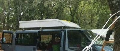

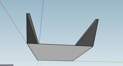

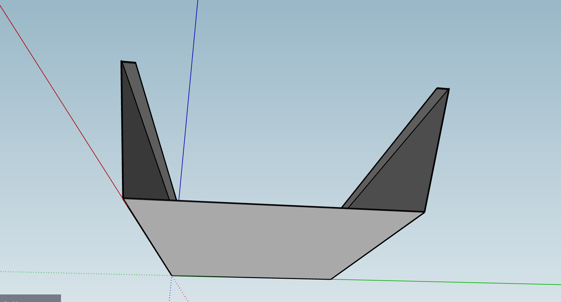

Habe da noch ne Idee im Kopf. :angel: Das DLRG, und auch die Tauchretter haben z.T. Boote in einer interessanten Form. Eine Art Anlandungsboote.
Ich spiele mit dem Gedanken mir solch ein "Boot", besser gesagt etwas in der Optik wie solch ein Boot, aus 2-3mm Aluminium kanten und verschweißen zu lassen. 3Meter lang, 1,35Meter breit und 45cm hoch. Ungefähr so:
Vorne Schräg.png (26.96 KiB) 876 mal betrachtet
Das ganze dann entsprechend lackiert und umgedreht aufs Dach. verkleben, verschrauben. Das Dach dann 120cm breit und 250cm lang auschneiden. :eek:
Also ein Hochdach in der Optik von nem Feuerwehrboot von den Tauchrettern. Dachluke oben rein, keine Fenster auf der Seite. Dann ein Doppelbett mit jeweils 1,20x 2m Matratze realisieren, beide haben dann eine komfortable Höhe überm Kopf.
Das Auto bliebe unter 3,20 Metern Höhe, der Schlafplatz ist wirklich IM Auto und auch das heizen ist kein Problem. ebenso keine Kältebrücken weil das "Boot" richtig gedämmt werden kann.
Was meint ihr? :blush:
Liebe Grüße, Jacob

45 hoch ist ein bisschen knapp oder? Da bleibt ja nix für eine vernünftige Matratze.
Gruß Steffen
Jac0b
Beiträge: 1235
Re: An die Hartschalendachzelterfahrenen
#15 Beitrag von Jac0b » 2021-02-18 8:10:00
Der ganze Bereich der liegefläche würde aus dem Dach ausgeschnitten. Somit wird das Dach Im Netzbetreiber erhöht, wird um 45cm höher, darunter passen dann komfortabel 2 Betten übereinander.
Liebe Grüße, Jacob
Liebe Grüße, Jacob
Hallo Jacob,
wenn Du aus Aluminium selber baust, achte penibel darauf, dass hinterher alles gut gedämmt ist. (keine offenen Flächen)
Sonst kann es im Sommer bei Berührung schnell zu Brandblasen kommen!
Gruß Uwe

Der Boden wird interessant. Er sollte dicht sein und gleichzeitig Feuchtigkeit abführen. Vielleicht Alu-Wanne mit Schiebelüfter? Darauf Lattenrost? Vielleicht auch was atmungsaktives wie Gore-Tex,?
