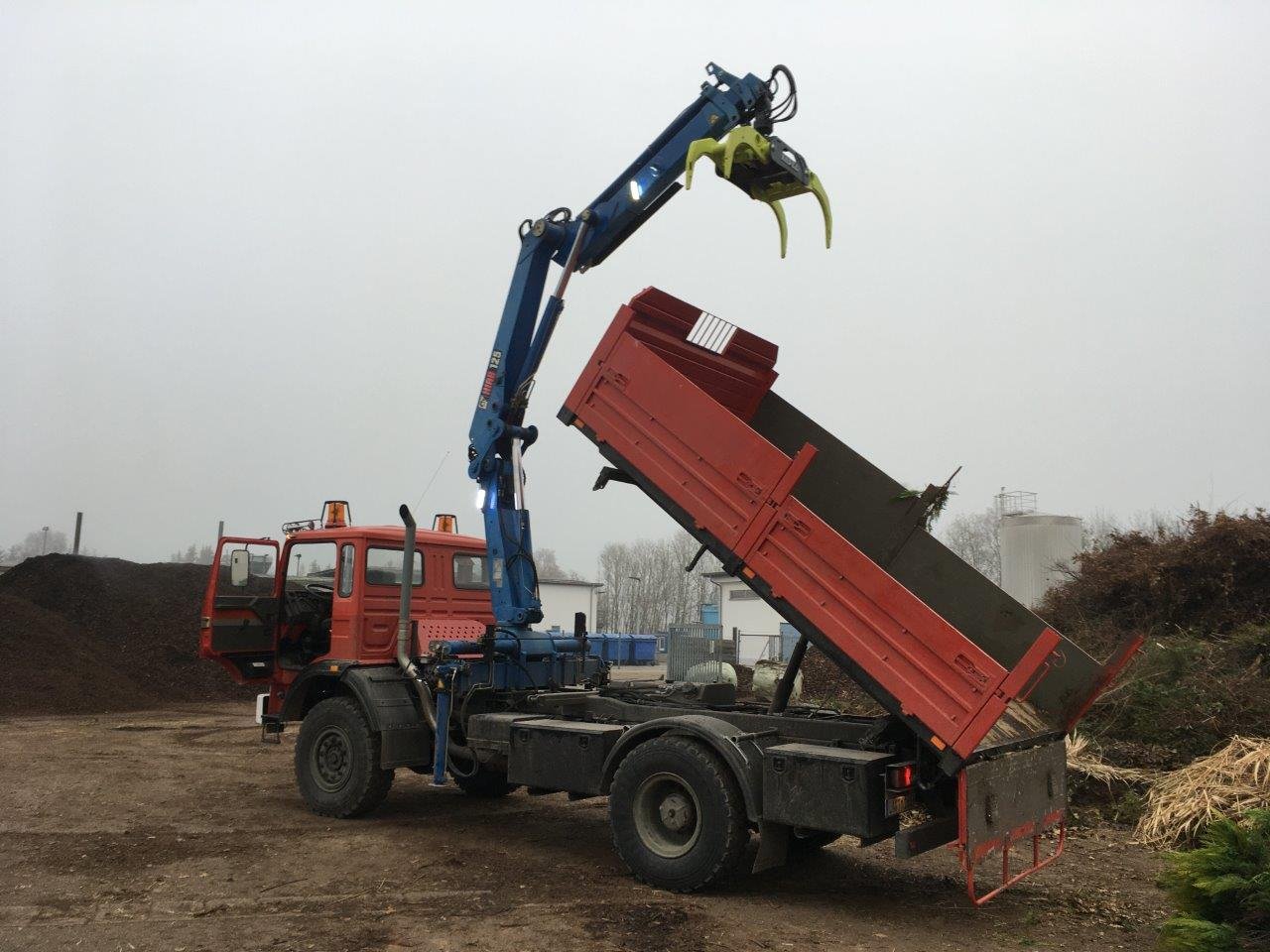

damit ihr wisst von welchem LKW wir hier reden...
war mal ein RW2 und wurde von mir nach und nach umgebaut.
Kran ist ein HIAB 125 mit bald drei Ausschüben.
Original Meiller Grundrahmen. Kipperpritsche ist eine umgbaute Ladefläche vom Styer 12M18...
Kommt demnächst aber eine Eigenbaupritsche drauf die besser passt und etwas größer ist.
