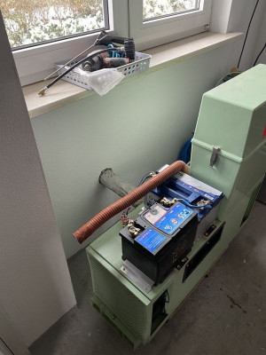

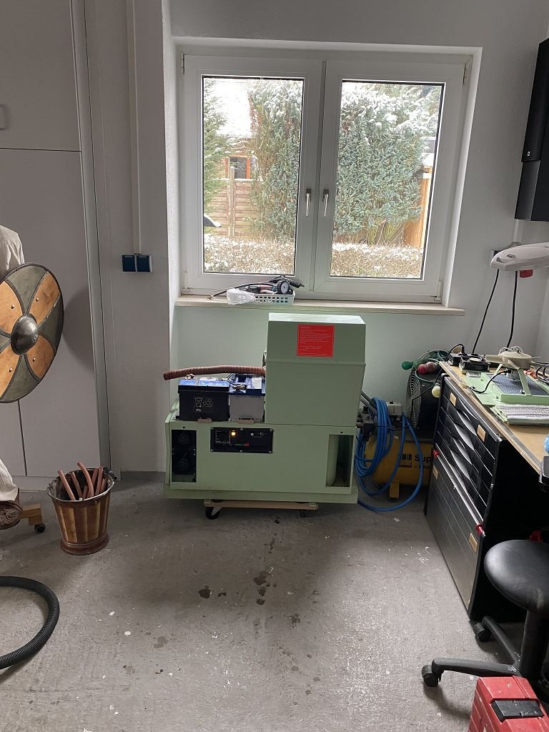

HI,
habe mir für meine Halle eine Shelterheizung gegönnt und von dem Geraffel befreit, das ich nicht brauchte. Heute erster Probelauf. Geht an, aber früher oder später springt die Sicherung für Überhitzung raus (ist die erste von rechts). Habe jetzt auf 1/2 Stufe, Heizleistung auf aktuell 1/3, mal sehen wann sie wieder ausgeht. Habe auch die beiden Filtergitter rechts und links entfernt damit sie freier atmen kann.
Kennt jemand das Problem? Was schafft Abhilfe?

Moi Joe
Mach mal eine Brücke in die 2 gelben Leitungen der Thermofühler
Müsste dann laufen

Hi Dirk,
danke - mal wieder!
Mit der beschriebenen Einstellung bollert sie wohl ohne Probleme, jedenfalls seit gestern bis jetzt. Und trotz -9°C ist es recht angenehm in der Halle. Werde den Trick aber im Hinterkopf behalten.
