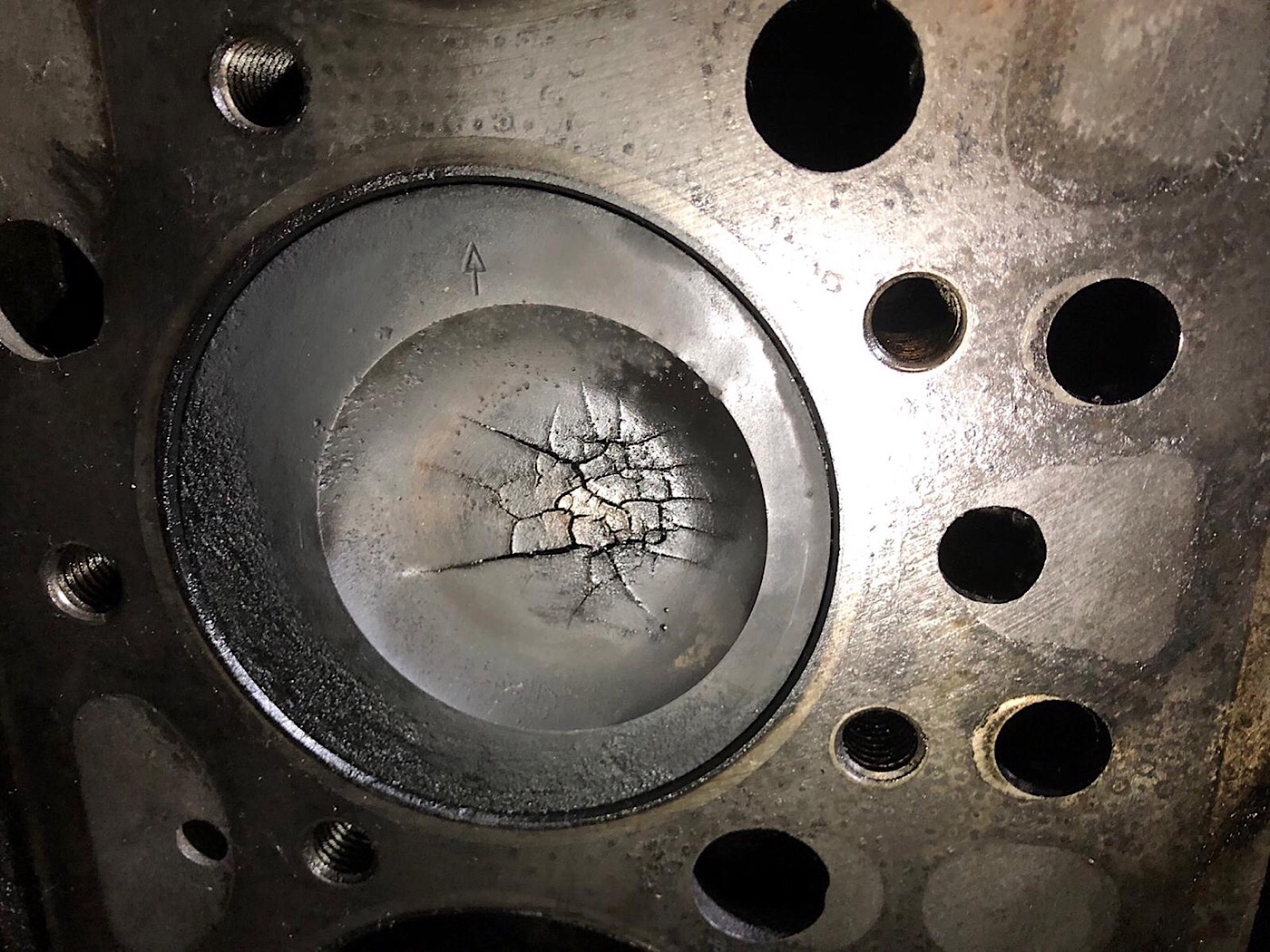

Für eine Freundin haben wir die Freude, einen OM312 nach Bruch der Kipphebelwellenböcke zu überholen für ihren L710, der ihr zeitweiliges „ zu Hause“ darstellt.
:littleangel:
Nun sehen nach Abnahme des Kopfes die Kolben auch nicht sehr prickelnd aus.
unschöne Rißbildung.
Auf Walters Rat - und eigener Erfahrung aber nur von luftgekühlten also neue Kolben.Und natürlich Honen.
Nun die Frage: wo bekomm ich sie her? Wo würdet ihr anfangen? :eek:
Maß soll Standard sein, 90 ( 89,87)
Gruß Thom

Vermutlich ist die Mercedes-Benz-Teilenummer für die gesuchten Kolben A 312 030 06 18.
Wenn ich das in eine Suchmaschine eingebe, bekomme ich ziemlich viele Treffer. Hier mal einer der ersten (kommt mir teuer vor):
https://www.ebay.de/itm/Mercedes-Oldtim ... 3368553010
(Auch den ganzen Angebotstext lesen: es sind "auf Anfrage" 6 Kolben zu verkaufen, auch wenn oben nur "4 Stück vorhanden" steht).

ruf mal bei Schmettau und Fuchs in Bremen an.
dort hatte ich mal Übermaßkolben (1.Reparaturstufe) für einen OM352 angefragt und einen Guten Preis genannt bekommen... 90€ oder so.
Jakob
p.s. Ich hätte da auch noch nen kompletten OM352 Turbo mit 150ps, plug and play für Kurzhauber, in bälde abzugeben!

OEG hat aber keine Kolben für den OM312 im Programm, deshalb wird Schmettau u. Fuchs da vermutlich nichts anbieten können.
