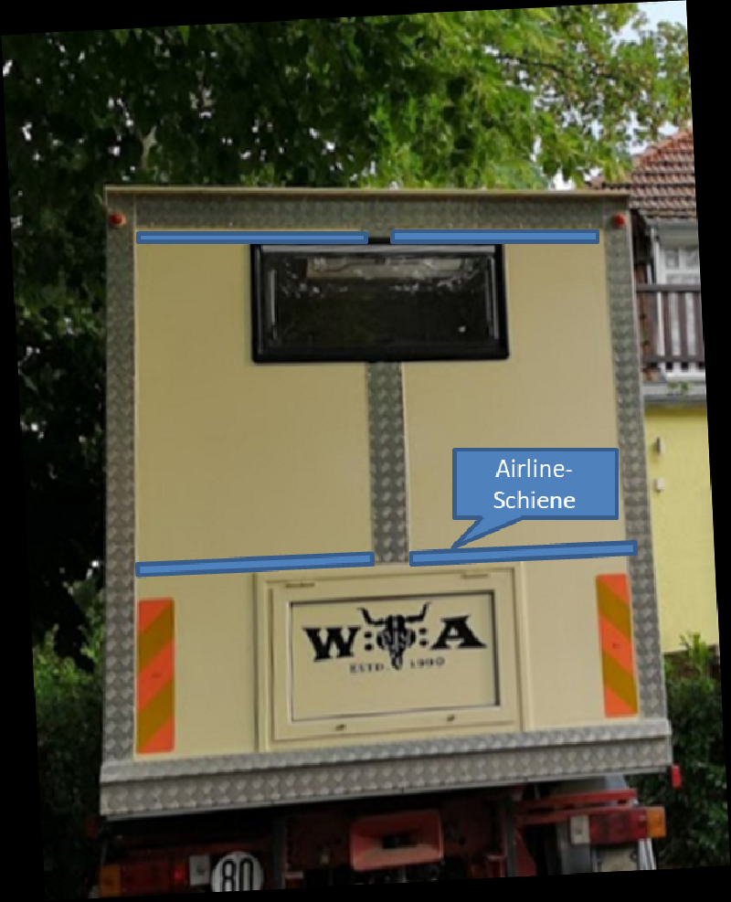

Ich möchte meine Sandbleche direkt am Koffer montieren und dachte, ich nehme dazu Airline-Schienen, die ich hinten auf die GFK Wand des ehemaligen Kühlkoffers klebe.
Durch die Riffelblechnaht der früheren Türen kann ich wohl keine durchgehende Schiene verkleben (oder doch?). Ich würde somit zwei Schienen per Seite montieren.
Dort würde ich Haken und Schraubknebel (mit Schloss) montieren.
Wenn die Bleche wirklich zu verbogen sind, würde ich Sie bis zum nächsten Gebrauch oder festen Untergrund zum Plätten in den Dachgepäckträger werfen.
Da wollte ich Airline-Schienen hinkleben
Ich sorge mich jedoch, ob die Schienen - wenn ich sie mit Sika klebe - halten werden. Oder, wenn sie halten, ob sie mir die äußere Haut vom Aufbau abschälen und ihn delaminieren?
  • Kann ich den Abstand der Riffelbleche ignorieren, und je eine lange Schiene über die ganze Breite kleben (da hoffe ich auf mehr Klebefläche und Halt)?
  • Sollte ich Blindnieten setzen (hab ich noch nie gemacht)?
  • Sollte ich eine oder mehr Angstschrauben durch den ganzen Aufbau jagen?
  • Oder ist es doch besser, die Schienen zu lassen und gleich dicke Haken durch Aufbauwand zu schrauben?
    Dann habe ich allerdings a) ein Kältebrückenproblem und müsste b) die Innenverkleidung irgendwie abbauen.
Vielen Dank für Euren Rat oder Euren Hinweis, wo ich mich schlau machen kann.

ich habe bei mir kurze Airlineschienen mit Karosseriekleber ans Dach geklebt und befestige daran ein 3,6mx3,6m großes Tarp bei Wind und Wetter. Das hält!
Je nach verwendetem Kleber, ist eine Mindestdicke der Klebefuge einzuhalten. Wenn dein Riffelblech nicht allzu dick ist, kannst du also die Schiene auch durchgängig ausführen.

wenn du den richtigen Kleber nimmst und dich an die Klebevorschrift hältst ist das kein Problem. Ich habe ebenfalls links und rechts am Aufbau zwei Airlineschienen geklebt. Diese liegen zur dreivietel auf dem Alurahmen (3mm) des Koffers auf und sind zusätzlich um den Anpressdruck für den Kleber zu gewährleisten alle 20cm genietet. Das restlichen Viertel der Airlineschienen ist auf dem Sandwich geklebt / genietet. Ich habe hier allerdings Alu und kein Gfk.
An den beiden Schienen habe ich den Ersatzradträger verschraubt. Der Träger hat zwei 285/75/R16 E-Räder und kommt so auf ca 110kg. Die geklebten Schienen sollten die Sandbleche von Gewicht locker ab können.
Wenn ich mit Sandblechen unterwegs bin, liegen diese auf dem Ersatzradträger und sind mit Spanngurten an den Airlineschienen verzurrt. So kann ich auch verbogene Bleche befestigen. Diebstahlsicherung ein einfaches Fahrradspiralschloss...
Grüße Simon

Ich kann dazu nur sagen, dass meine Schienen schon seit mehreren Jahren dort festgeklebt sind und ein sehr straff gespanntes Tarp aufnehmen müssen. Die Schienen selbst sind nur 40cm lang. Einmal hatte ich durch nächtlichen Starkregen geschätzt 100-150 Liter Wasser in dem Tarp. Die Beule hing fast bis zum Boden aber die Schienen habe das locker gehalten.
