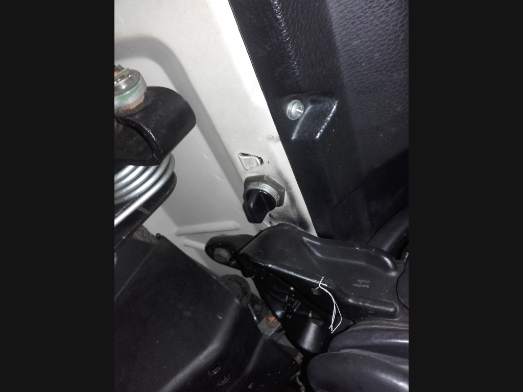

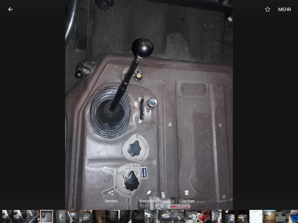

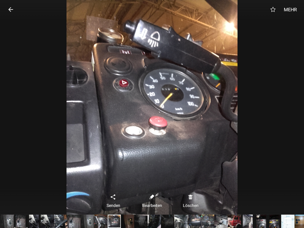

habe in meinen MB 1019 eine Rotzler 5t Seilwinde (hz 050?, auf jeden Fall keine Treibmatic).
Leider bekomme ich das Teil nicht zum Laufen, könnt ihr mir eventuell ein paar Tipps geben bzw. eine Anleitung?
Hier noch ein paar Bilder, 4 Radbremse, Klauenkupplung etc.
Eine Abfolge was wann und wie einzulegen ist wäre super. Muss jemmand draussen das Seil auf Spannung halten usw.?
Danke
Gruß Fred

hallo Fred,
ich habe eine Bedienungs- und Wartungsanleitung für die Rotzler-Winde 5000 H als pdf-Datei.
Gib mir per PN eine e-Mail-Adresse und ich schicke dir die Datei.
Wichtig ist sie Lage des Hydraulik-Tanks. Es muß oberhalb der Pumpe liegen, denn diese Zahnradpumpen sind nicht selbstansaugend. Die Zulaufleitung muß genügend Querschnitt (mindestens 30 mm) haben und darf keinen Knicke aufweisen.
Alles Weitere steht in der Anleitung.
