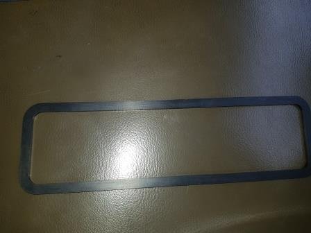

von wurfel
Hallo Stefan,
meinst du diesen Deckel? und hast du neue Dichtung dafür gefunden wenn du deine ESP überholt hast? das würde mich sehr interessieren, weil da kommt bei mir immer bischen Diesel raus,
Vielen Dank
Wulf
Re: Hilfe - Ölverlust Steyr 680
Verfasst: 2021-03-17 23:40:05
von langnase
Hallo Wulf,
Genau, den Deckel mit dem Öleinfüllstutzen gibt es nicht mehr. Die Gummidichtung hab ich schonmal getauscht und mit einem Dichtmittel von von Elring, beidseitig, eingerieben. Ist schon deutlich besser, aber noch nicht weg. Gelegentlich ist da noch ein sauberer Tropfen drunter.
