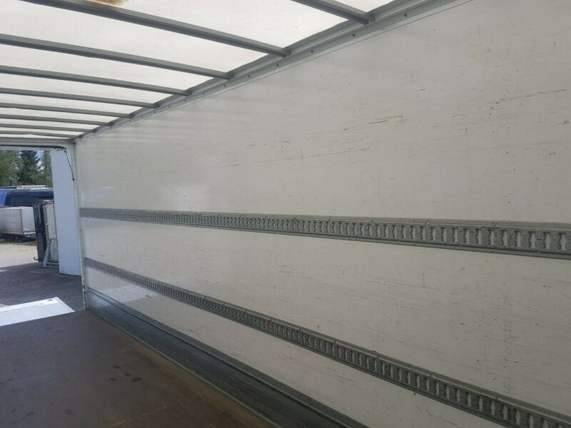

Überlege einen LKW (kein 4x4) mit Koffer zu kaufen. Mit "Plywood-Koffer" findet man sehr viele, in recht gutem Zusatand. Ein solcher Koffer muss natürlich noch isoliert werden.
Für die Isolation dachte in sowas: https://www.baushop-luki.at/ursa_xps_n_ ... e-1030.htm mit 3 cm.???
Wie seht ihr das mit isolieren vom Dach? Die genannten Isoplatten zwischen die Querträger, die Querträger mit "Armaflex" umwickeln? Bei einem Tief-Kühlkoffer würde natürlich die nachträgliche Isolation entfallen. Da müssten nur noch Dach-Boden-Wände "schön gemacht" werden. Jedoch muss bei einem solchen Koffer das Kühlaggregat ausgebaut und die dadurch entstandene Öffnung wieder verschlossen werden. Das ist ja auch nicht ganz "ohne" und muss wieder 100% dicht sein. Auch sind solche Koffer vielfach schon mind. 3.8m hoch, plus Solar ergibt das mind.3.85m. Ausser man nimmt die teureren, flachen Solarpaneelen.
Kennt jemand den Aufbau von solchen Polywoodkoffern, ist da Holz in den Wänden? Fenster, Dachluken und eine Türe seitlich müsste ja auch noch rein. Vom Koffer- Hersteller "Junge" bekam ich diesbezüglich (auch wegen neuem Koffer) nicht einmal eine Antwort. Was meint ihr zu meinem Vorhaben?

Ich hab so einen Koffer, aber direkt mit festem Dach aus GFK-Sandwich. Die Wände sehen genau wie auf deinem Bild aus auch mit diesen Zurrleisten und den "Schrabbelblechen" unten. Die Zurrleisten haben wir aber abgemacht.
Ich bin sehr zufrieden mit dem Koffer.
Für das Heck haben wir eine passende Sandwichplatte von Klagie gekauft.
Gedämmt haben wir hauptsächlich mit Armaflex 32mm, teilweise mit 25mm und 19mm.

soweit ich weiß ist das lichtdach in den koffern auch GFK... nur eben transparent und ohne ply... also Sperrholz drunter und gut..oder?

ich habe einen solchen Koffer wie die von Dir verlinkten in Form eines Sattelaufliegers stehen.
Mein Plan: Zurrschienen und innere Sperrholzbeplankung raus, Styrodur in der Stärke der Profile einkleben, und dann, um die Kältebrücken/Profile zu entschärfen noch mal mit 20-30 mm im Ganzen drüber.
Dann wieder Sperrholz drauf.
Da ich den Koffer nur temporär bewohne und eher nicht im Winter, interessiert mich Wasserdampf etc. nicht so sehr.
Mein erster Eigenbau-Koffer ist ähnlich aufgebaut (nur mit Holzfachwerk statt Metall) und ist Sommer wie Winter absolut trocken innen.
Deine Variante sollte also funktionieren. Wichtig ist, das Du gerade im Bereich der Profile keine Hohlräume hast, denn da kondensiert das Wasser dann doch sehr schön...
Sven
Nachtrag: Die Lichtbänder sind in der Tat, zumindest bei mir, nicht eingefärbtes und somit lichtdurchlässiges GFK, von daher, genauso isolieren wie die Wände.
Sven

Plywood sind die Brot und Butteraufbauten - Lichtdach ist wie beschrieben dünnes GFK.
Nicht vergessen sollte man aber, dass der Aufbau auf der gesamten Länge am Hauptrahmen fest ist und sich mit diesem verwindet. Einfach mal auf der Autobahn hinter nem Laster mit Tür hinten herfahren (und die sind gegenseitig verriegelt). Da bewegt sich schon einiges.
Wenn man da was „festes“ einbauen möchte und mal durch einen Querschlag auf einem Waldweg diagonal durch will sollte der innere Aufbau vom Koffer entkoppelt sein - oder flexibel gebaut.
7,1 m Aufbau mit 1,5 t Ladebordwand und TÜV kosten ca 15 k€.
Außer durch Doofheit oder Unfall ist uns im Straßenverkehr noch keiner kaputt gegangen.
@ roterrecker - das innere Sperrholz raus? Das ist doch mit dem GFK verklebt, wie soll das raus?

a) habe ich mich nicht genau genug ausgedrückt und b) habe ich noch nicht so genau hingeschaut, weil der Minisattel noch eine Weile in seiner ursprünglichen Funktion laufen muss.
Mein Koffer hat ne Alu-Aussenhaut. Die ist mit den Profilen vernietet.
Das Innere Sperrholz hat ca. 2-3 cm Luft zur Aussenhaut, wenn man gegendrückt federt es auch.
Daher meine (von vielen inneren Nieten gestützte) Annahme, das die inneren Sperrholzplatten nicht verklebt sind, sondern mit der tragenden Struktur des Koffers nur vernietet.
Wenn alles gut läuft, dann kann ich Dir im Frühsommer mehr dazu sagen...
Was die Verwindungen betrifft, grundsätzlich hast Du recht mit einer Entkopplung der Innereien vom Koffer.
Allerdings: Die einzelnen Einbauten sind ja auch nicht soo groß, bzw. gehen ja eher nicht komplett durch den Koffer.
Je Bauteil würde ich mal von Kantenlängen um die 2 Meter rechnen. Wenn man nun diese Elemente in den Koffer stellt und untereinander nicht gerade bombenfest verbindet, ist vermutlich genug Spielraum da.
Mit dem Auto fährt man ja auch nur max. Feldwege.
Sven

Kommt ja auch auf den Zwischenrahmen an. Die Plywood Koffer wie ich für die Firma gekauft habe waren halt fest auf ganzer Länge mit dem Hauptrahmen über Schwalben befestigt.
Sollte keine generelle Aussage sein - muss man ja immer für den eigenen Anwendungsfall bewerten.
Ich kenne nur, dass die Aussenhaut mit dem Sperrholz verklebt ist - Luft war da nur wenn sich der „delaminiert“ hat.
