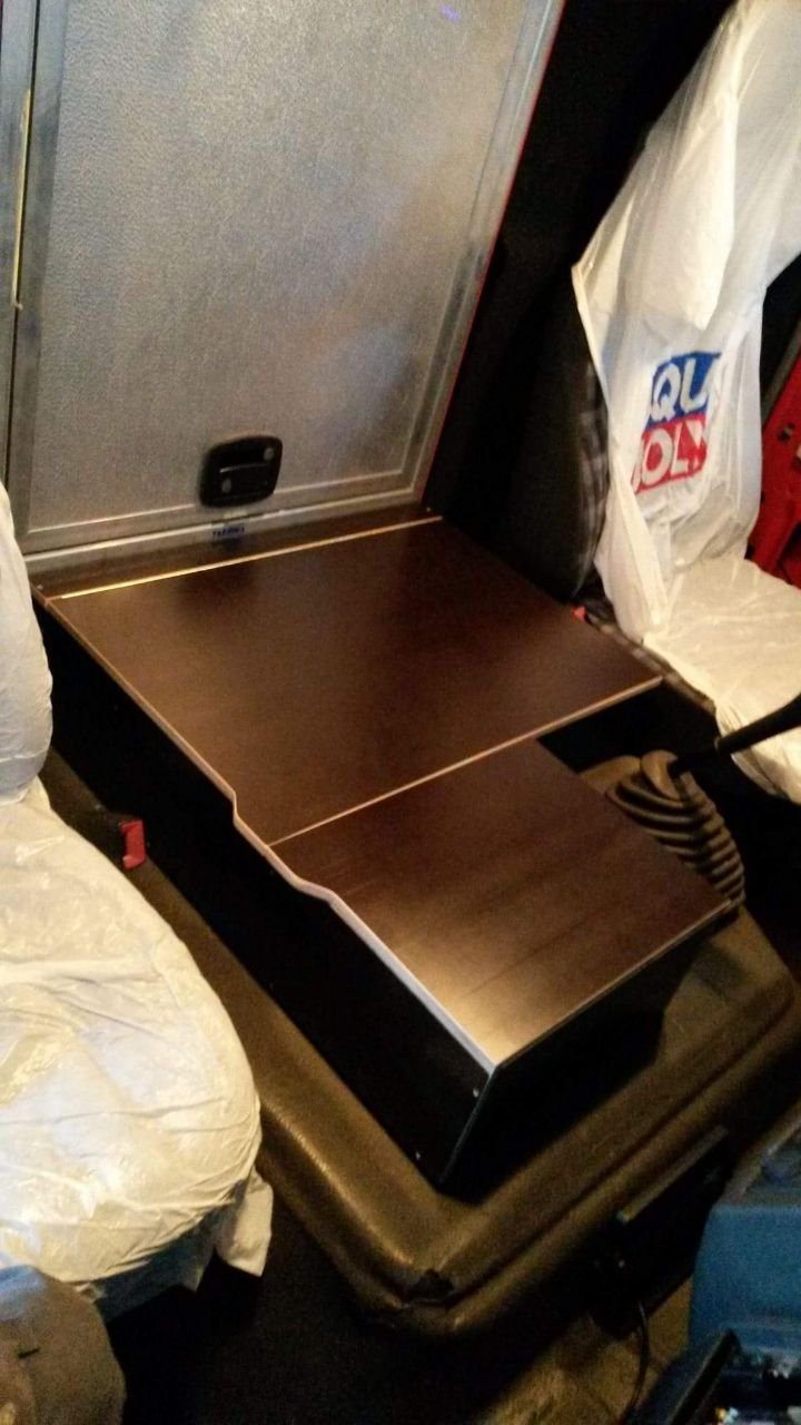

Bin auf der Suche nach einem Akustikschaumstoff, am besten selbstklebend, so ca 690x790x30-50mm für meinen Durchstieg im Fahrerhaus.
Was könnt ihr empfehlen? Verbundschaum, Noppenschaum, ....
Hat jemand eine Bezugsquelle oder evtl noch ein Stück herumliegen ?

Wir haben einiges mit "Kombi-Lärmdämmmatten Schwerfolie/Schaumstoff" gemacht. Beispielsweise die Heizungsstaukiste innen ausgekleidet usw.
Wie haltbar das jedoch bei ständigem "besteigen" ist, wage ich nicht zu prophezeien.
Hilft vielleicht nicht schon eine etwas dickere / schwerere Filzbeklebung?

..meine Bezugsquelle war: Automobile Dämmstoffe adms-shop.de
Da gibt es alles was das dämmwillige Herz begehrt.
