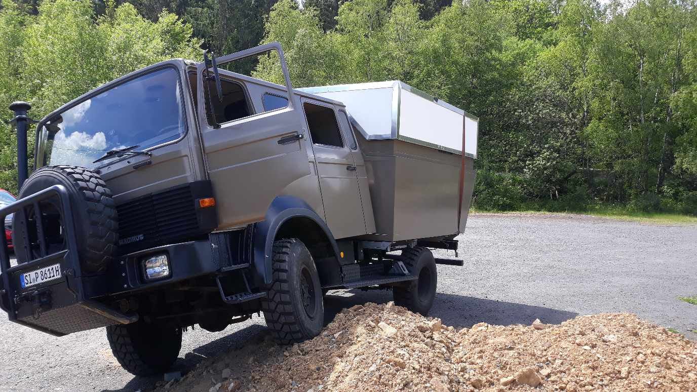

Ich hab den Feuerwehr Koffer höher gelegt.
Die dachluke hat jetzt 3,3m Höhe. Die kann ich abschrauben und Luft rauslassen und bin bei unter 3,2m, also im ADAC Limit.
Raumhöhe ist überall ca. 2,05m.
Nachteil: vermehrt in "schweres Gelände" darf ich halt nicht.

Für den ADAC zählt nur die Höhe die im Fzschein steht!hugepanic hat geschrieben: ↑2021-01-15 6:43:30Spar dir den Zwischenrahmen!
Als zahlenbeispiel:

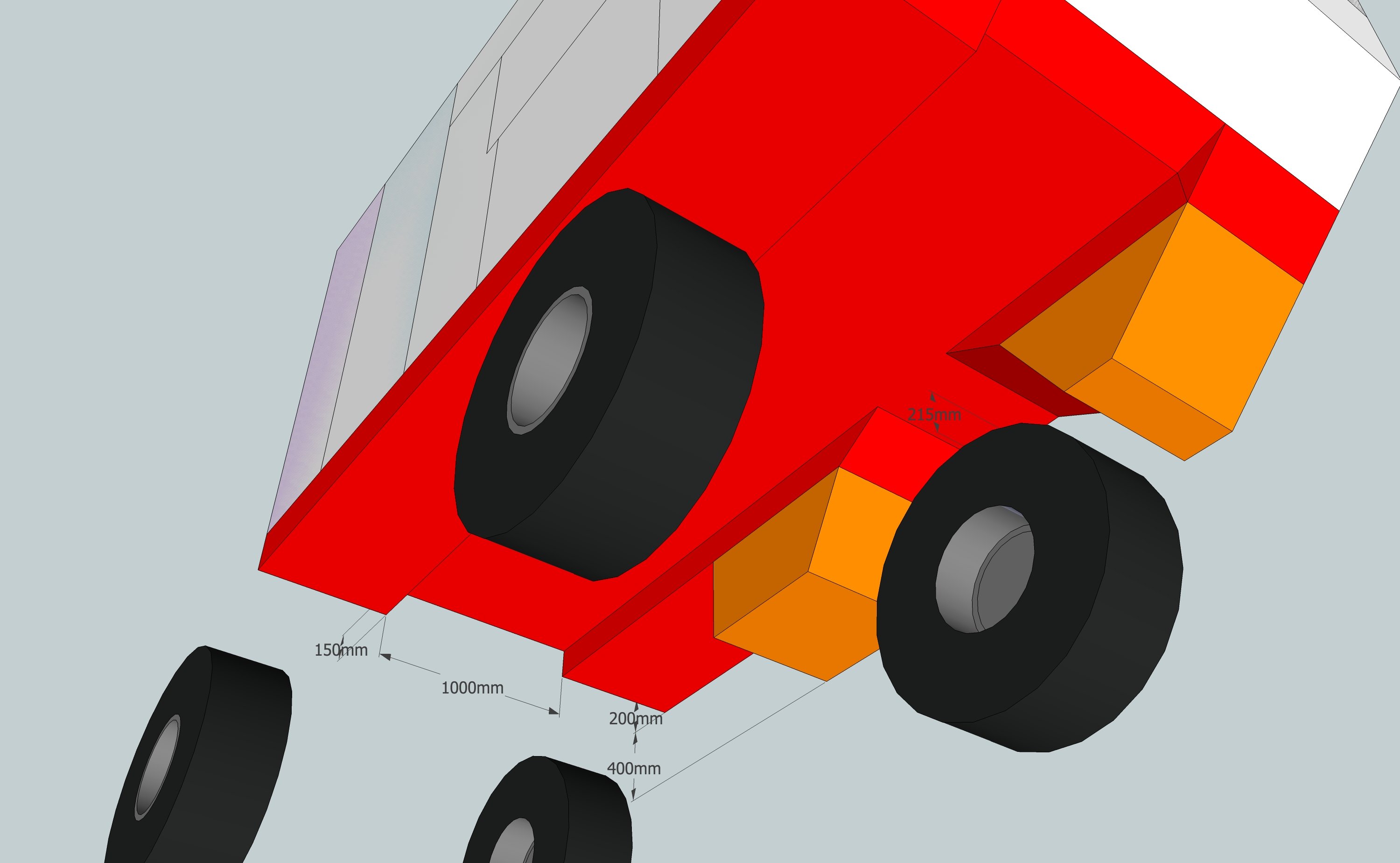

Baue Radausschnitte in den Koffer.
Die Fahrgestellrahmenoberkante ist doch beim 90-16 auch nicht höher als max einem Meter.
Den Rest neu berechnen.

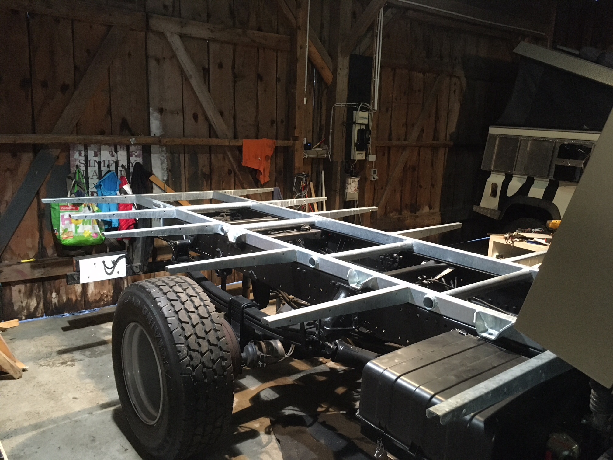

Mein neuer Zwischenrahmen hat 80mm (Federlagerung), der alte Koffer hatte 40mm im Feuerwehrkofferboden integriert.
Es ist nichts kaputtgegangen, und ich bin überall hingekommen, wo ich wollte, und Trial fahre ich nicht.
Ich denke, da kannst du am meisten sparen. Ich rechne bei 2,10m Innenhöhe mit 3,30m Gesamthöhe. ADAC ist mir egal, bin richtig versichert

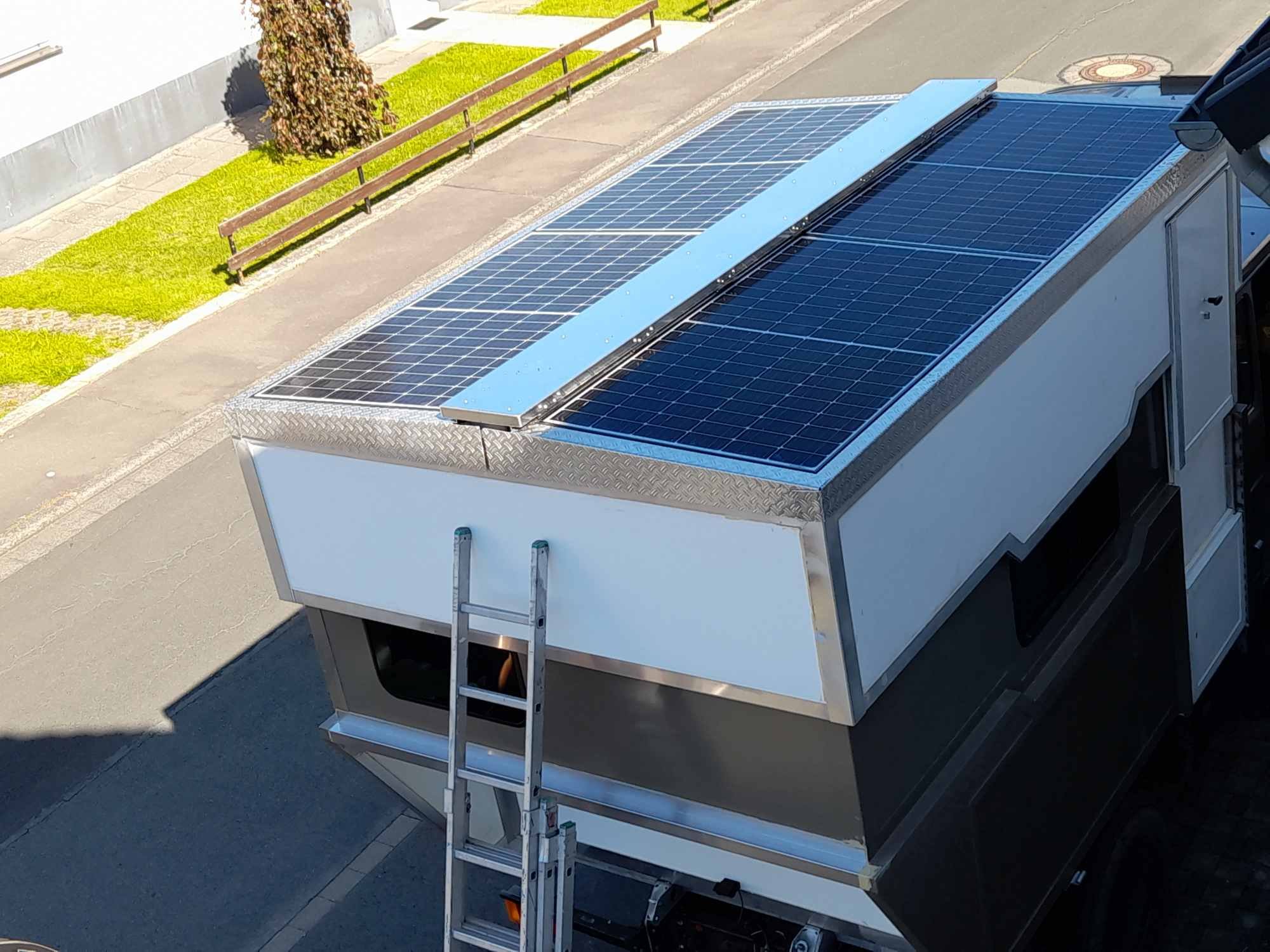

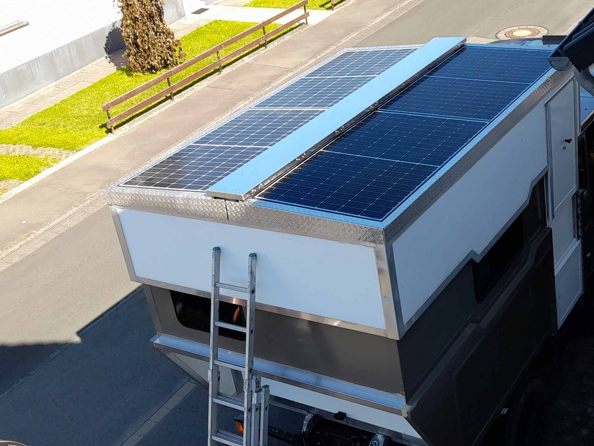

Die Solarzellen haben wir auf aufgeklebte Airline-Schienen geschraubt, statt die Standardprofile zu nehmen. Und die megahohe Seitz Dachluke haben wir gegen eine 40mm hohe Outbound-Luke getauscht. Der Dachaufbau beträgt bei uns nur 40mm.
Auf einem G90 mit Dreipunktlagerung, 12,5R20, amerikanischem Militärkoffer kommen wir so auf 3,30.

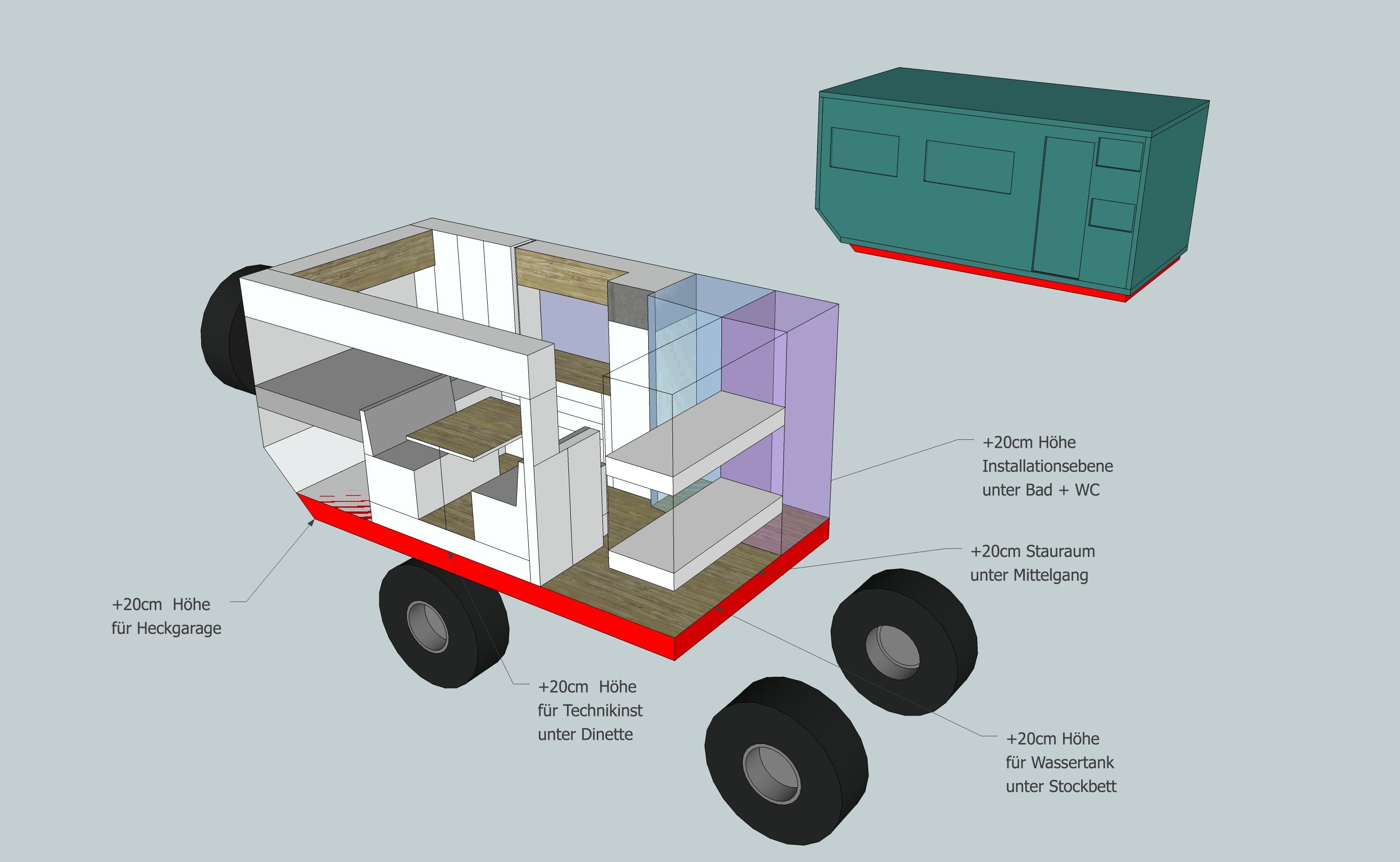

Ich würde versuchen, den Zwischenrahmen schlank zu gestalten, meiner hat 60mm Bauhöhe (der Koffer ist selbsttragend); wenn man den hat, kann man sehen, was an Radausschnitten nötig wird.

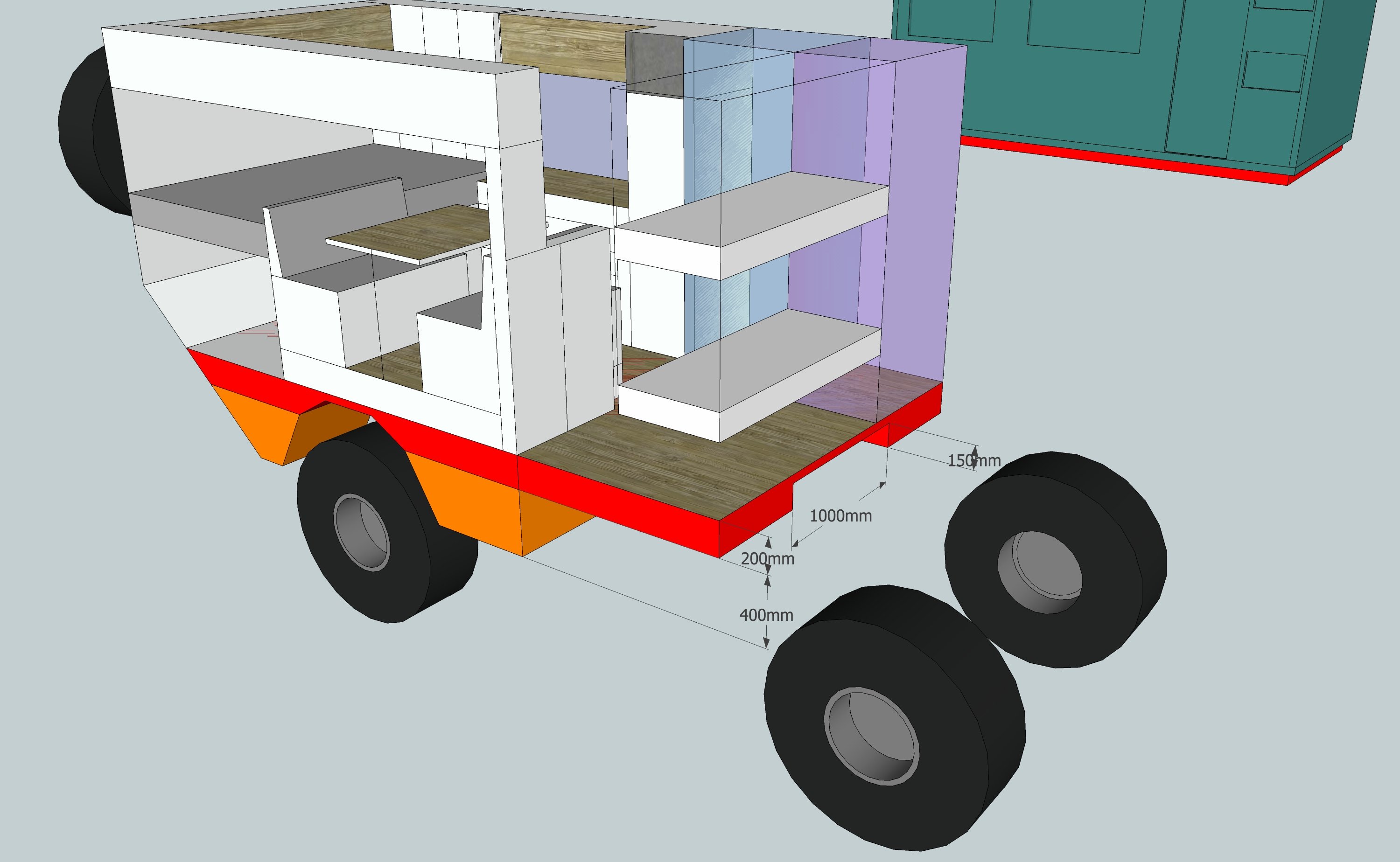

Doppelten Boden würde ich lassen, unterm Bett und der Sitzecke kann man dies Stauraum schaffen.

Ich hab n 100er Zwischenrahmen, dann ne 50er Sandwichplatte, oben 50mm Dach und dazwischen Stehhöhe und komme auf 3,34m raus.
Ich finde die Konstruktion mit der schweren Siebdruckplatte außen und ner 10er Innenplatte viel zu schwer. Ok, ich wüsste auch nicht warum ich auf meinem Dach außer zum Putzen groß rumlaufen sollte. Normale Wohnmobile haben ne 30mm Dämmung, 40mm ist schon viel, dass ist m.E. mehr wie ausreichend. Eher die Fenster werden dann zum Problem.
Für Marokko brauchst du keine große Dämmung, das mit dem "gegen Hitze" isolieren funktoniert m.E. nicht, im Gegenteil, es hält dann die Wärme abends noch länger drinnen. Gegen Hitze helfen nur große Fenster zum Querlüften und ne helle Außenfarbe. Ich hab ne Differenz von Drinnen zu draußen von unter 1°C drinnen wärmer als draußen, wenn ich mitten in der Wüste stehe...
Wenn man nen 120er Zwischenrahmen baut, ne gescheite 40er Wandstärke, dann sieht dass schon alles bisschen niedriger aus.

Ich hab 14,5er drauf gemacht und hinten 10 cm Klötze drunter. Vorne etwas stärkere 3-lagige Federn mit etwas mehr Biegung. Fahrzeugrahmenoberkante ist etwa 1100mm zzgl. 110mm Zwischenrahmen. So komme ich mit dem Koffer ohne Radkästen zurecht. Weil ich über der Motorradgarage das Bett habe und darauf noch aufrecht sitzen möchte, aber auch unter 3,20m Höhe bleiben möchte kam für mich nur ein Hubdach in Frage.
Mit heruntergefahrrnem Dach hab ich incl. PV-ANLAGE 3,20m und dann 55cm. Hub.... so hab ich innen etwa 2,25m Stehhöhe abzgl. Dem geplanten doppelten Boden von aber nur 8cm (für Installation , Heizkanäle und Technik.

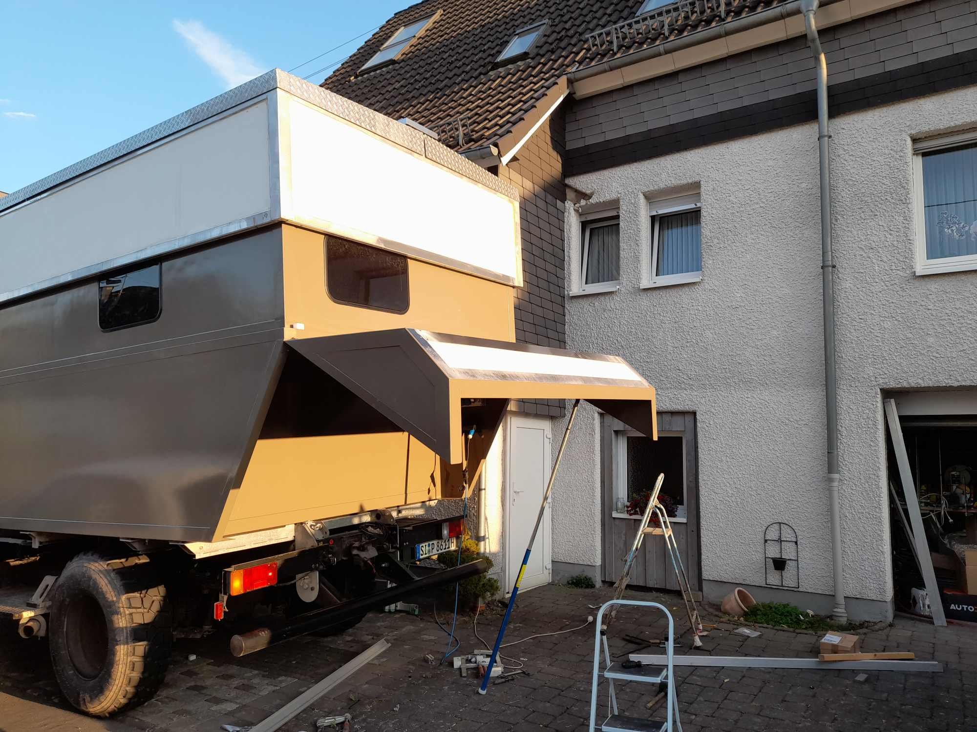

Bin noch im Bau .
Gruß Guido

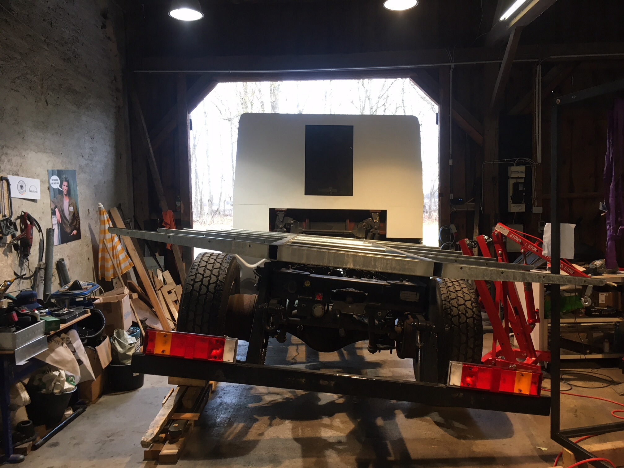

Also ich hab mir einen 80mm Hilfsrahmen federgelagert mit Koffer aus Stahlgerippe gebaut.
Ich bleibe mit den 385er Reifen und 191cm Innenhöhe unter 3400mm Gesamthöhe.
Bei mir kommt ein Großteil der Aufbausteifigkeit aus dem Verbund Hilfsrahmen-Bodengruppe des Gitterrohrrahmens
Jan
Jan

Der Zwischenrahmen lässt sich grundsätzlich auch in den Koffer integrieren, nur die Isolierung ist dann natürlich etwas bescheidener. Du kannst deinen 120er Stahlrohrrahmen direkt in den Kofferboden legen, dass ist kein Problem. Lt. Aufbaurichtlinien der üblichen Verdächtigen kann ein klassischer Montagerahmen entfallen, wenn der Aufbau die Funktion übernimmt.
Denk nur dran, wenn du mal an den Zwischenrahmen dran musst, um irgendetwas zu reparieren, dann liegt der IM Boden ^^
Ein Doppelboden von 20cm ist schon ziemlich hoch. Ich würde einen Doppelboden nur bauen, wenn ich dauerhaft in Winterregionen unterwegs wäre.

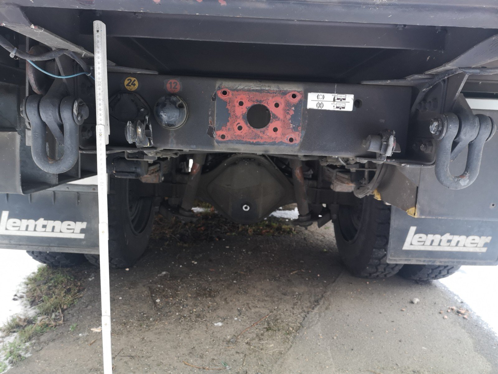

Vielen Dank Euch für das Feedback.
Hab die Tage nochmal gemessen. Rahmenoberkante ist hinten aktuell bei 95cm mit Serienbereifung und leerem Lentner-Aufbau.
Vorn, zwischen Mannschaftskabine und Aufbau gemessen, liegt die Rahmenhöhe bei ca. 90cm über Bodenniveau.
95cm.
+ 7,5cm durch die Reifen
+ 8cm durch neue, ggf. mehr gebogene Federn
+ 10cm Zwischenrahmen
+ Koffer mit 216,5cm inkl. PV
337cm
Wenn das so hinkäme, könnte man sich echt noch überlegen, einen doppelten Boden mit 20cm zu verbauen. Wären am Ende 3,57m... sagen wir 3,60m Gesamthöhe, dafür 2 Kubikmeter mehr Stau- bzw. Nutzraum durch den doppelten Boden.

Pack die Photovoltaik aufs führerhaus, dann hast du wieder 5cm gespart.

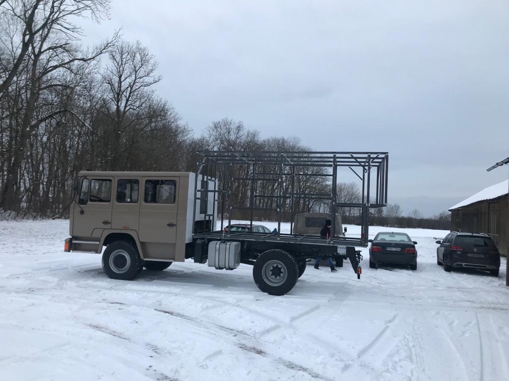

Ich habe beim Bau meines Koffers gedacht ein Doppelboden wäre gut.
In meinem Fall ist das auch so, weil mein Koffer auf der Pritsche (Unterbau des THW-Koffers) steht und öfter mal abgenommen wird.
Da ich heftigen Leichtbau oberhalb des Stahlunterbaus betrieben habe (mein Dach begeht man besser gar nicht!), muss die für´s Absetzen und ähnlich Kapriolen kommende Steifigkeit daraus kommen.
Daher habe ich aus relativ dünne Profilen eine Fachwerkkonstruktion gebaut, die genau zwischen die Radkästen passt (Formschluss und so), mit Querrohren vorn und hinten.
Ausserdem wollte ich die schweren Dinge wie Batterien und Wassertank mittig auf der HA bzw. direkt dahinter haben, da der 90-16 vorne ab Werk ja schon an der Achslastgrenze ist.
(Btw, willst Du wirklich so große Schluffen haben? Hast Du ´ne Reserve-VA?)
Letztlich ist es aber so, das ich den Stauraum ohne Auszüge (kommen noch) vor den Hinterrädern kaum nutzen kann.
Zwischen den Rädern liegt hinten Wassertank und Batt´s, davor habe ich einen "Keller".
Um an den ran zu kommen müssen alle raus aus dem Aufbau oder in die Ecken/Betten. Geht, ist bei Sauwetter aber blöd.
Blöd zu beschreiben, wie der Aufbau bei mir ist siehtst Du hier: viewtopic.php?f=35&t=54527&hilit=absetzkoffer+baubeginn
Nachtrag: Nach 5 Jahren Aufenthalt im Freien ist das Lauan-Sperrholz trotz, oder möglicherweise gerade wegen der Beschichtung mit Holzschutzöl ... hin. Punkt!
Die gesamte Oberfläche/obere Holzschicht aussen löst sich grossflächig ab.
Ich werde daher, sobald ich die Zeit dafür finde, alle von aussen eingesetzten Dinge wie Fenster , Klappen und Tür ausbauen, alles lose Holz entfernen und dann die gesamte Kiste mit 1-2 Lagen Glasmatte überlaminieren.
Gruß Sven

Anbei eine Grundrissskizze. Wir reisen mit 1, geplantermaßen 2 kleinen Kindern und begrenztem Budget - brauchen also nicht wenig Stauraum bei nicht viel Fahrzeug. Vorteile des doppelten Bodens wären vorallem Platz für Technik und Installation, so dass alle Schränke im Wohnraum als Stauraum genutzt werden können.
Idealerweise findet sich eine Lösung um die "+20cm Staurum unterm Mittelgang" durch den Zwischenrahmen zu ersetzen. Der Koffer "wölbt" sich quasi rechts und links über den Hilfsrahmen. Wie ein fetter Frauenarsch über nen Rennradsattel - was wohl der blödeste Vergleich des noch jungen Jahres sein dürfte

Die letzte Zeit neige ich dazu Installationen aus Ecken und Kanten wieder „frei“ zu bauen, damit man da besser ran kommt. Hab auch erst alles schön versteckt - aber wehe muss da dran. Da muss man die halbe Kiste auseinander bauen.
Und das, an was man am schlechtesten ran kommt geht garantiert mit als erstes kaputt.

Och, an die Bereiche unter der Dinette sollte man von oben, nach Ausräumen des Stauraumes rankommen.
An die Bereiche unter der Dusche & WC am besten von Aussen. Entleerungsklappe vom WC 20cm weiter runter gezogen, so dass man beim WC-entleeren die Installationsebene drunter sieht, kann man auch alle paar Tage mal nen Blick drauf werfen.
Stauraum unterm Mittelgang wie gewohnt mit herausnehmbaren Deckeln.
Aber ja, die Zugänglichkeit der Installationen hab ich scho auch aufm Schirm.

Würde man den Zwischenrahmen in die Kabine integrieren wollen UND die Staufächer integrieren wollen, sähe das vielleicht so aus.
Bei 770mm Aussenbreite des LKW-Rahmens würde ich die Aussparung für den 770mm breiten Hilfsrahmen dann 1000mm planen - so kommt man zur Montage der Federn noch irgendwie mit den Händen ran.
Vorteil: Staufächer von oben erreichbar, mit isoliert und vorallem beheizt bzw. frostfrei.
Nachteil: DAS Fachwerk dafür muss erstmal jemand schweißen
Setzt man mitm Staufach irgendwo auf, is nich nur das Staufach sondern im Prinzip die Wohnkabine beschädigt.
Für meine allererste Kabine scho recht ambitioniert. Da muss ich mir nochmal Gedanken machen.
Re: Tips & Tricks zum Höhe sparen
Wenn du mit dem Staufach aufsetzt hast du wahrscheinlich vorher schon den Tank und Schalldämpfer abgerissen.... da kommt’s dann auch nicht mehr drauf an
