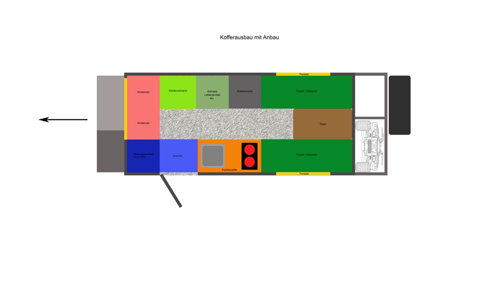

Die Aufteilung vom Wohnraum kann man gut auf der Skizze sehen.
Ansonsten soll vorn eine Doppelsitzbank beim Beifahrer rein.
Die beiden Sitze für die Großen Jungs kommen in den Koffer gleich so dicht wie es geht ans Fahrerhaus mit eventuell eigenem Fenster.
