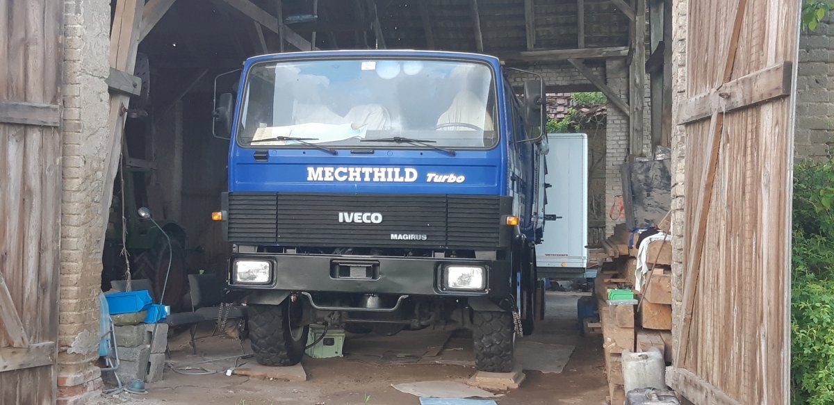

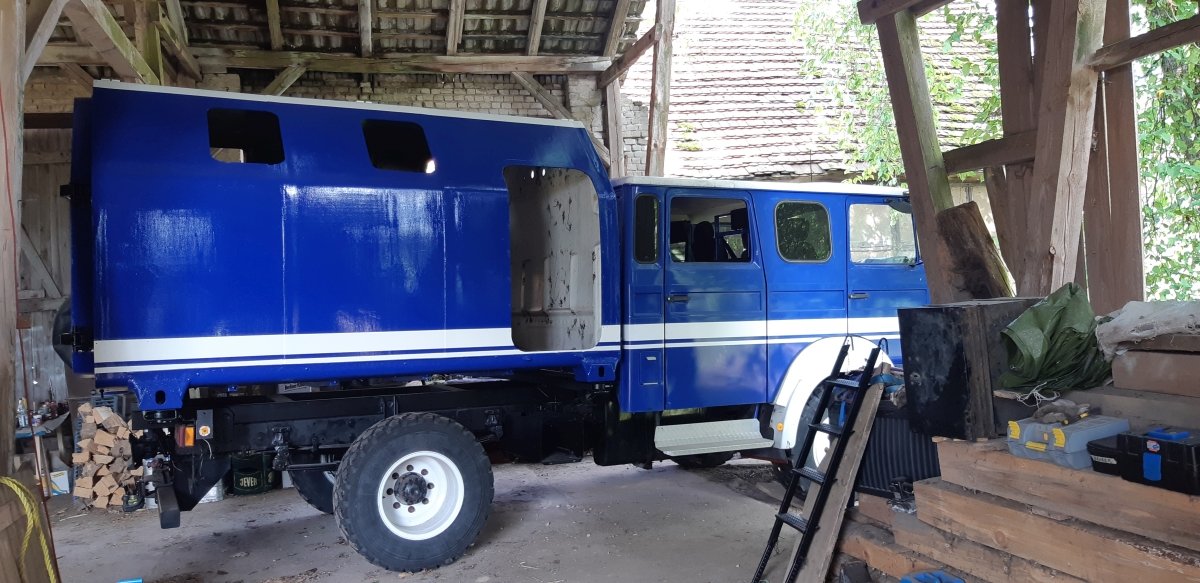

Wollte Euch mal ein paar Bilder von unserem fortschreitenden LAK Ausbau reinstellen, vielleicht interessiert es Euch ja.
Wir haben ihn zusammen mit dem 90-16 letzten Sommer gekauft, der Koffer war leer ohne Fenster.
Wir verfolgen das Konzept, einen hinterlüfteten Innenausbau zu realisieren, um der Problematik Kondenswasser Herr zu werden. Haben uns dazu von der Zirbenbox des Christian Schatzmeister inspirieren lassen, bei dem wir letzten Winter auch mal zur Besichtigung in Österreich waren. Leider können wir uns so eine tolle Box nicht leisten, begeistert waren wir dennoch.
Das Auto ist ein 7,5 Tonner, die Doka bleibt, es wird eine 2-Raumwohnung mit Durchstieg.

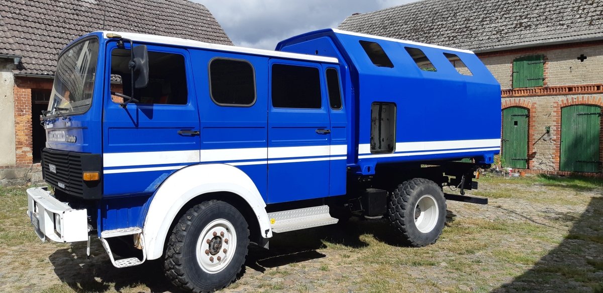

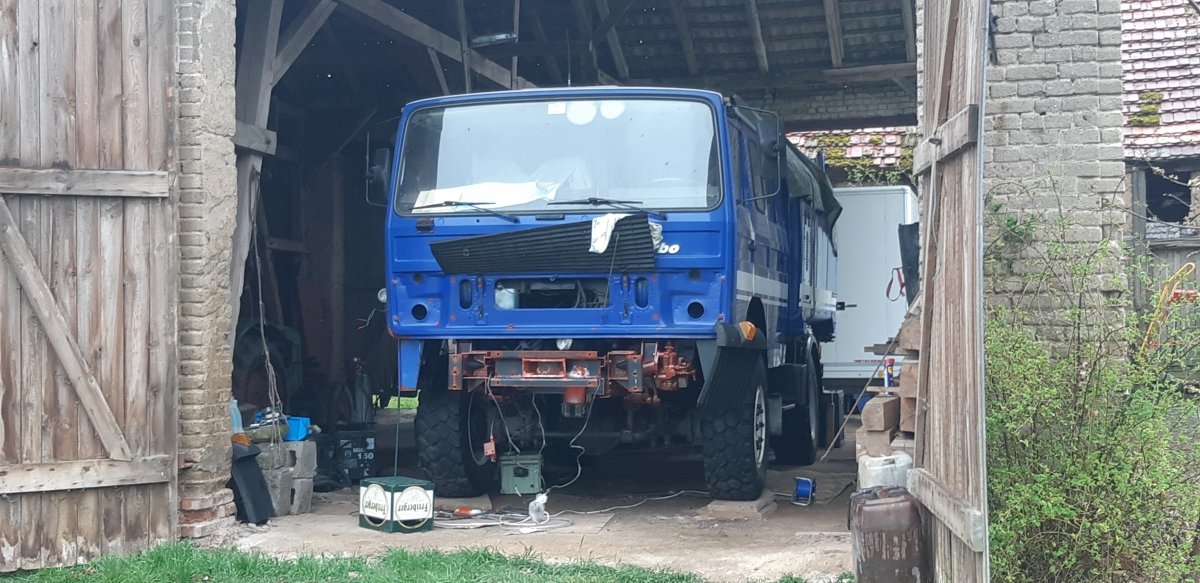

So sah er beim Kauf aus.

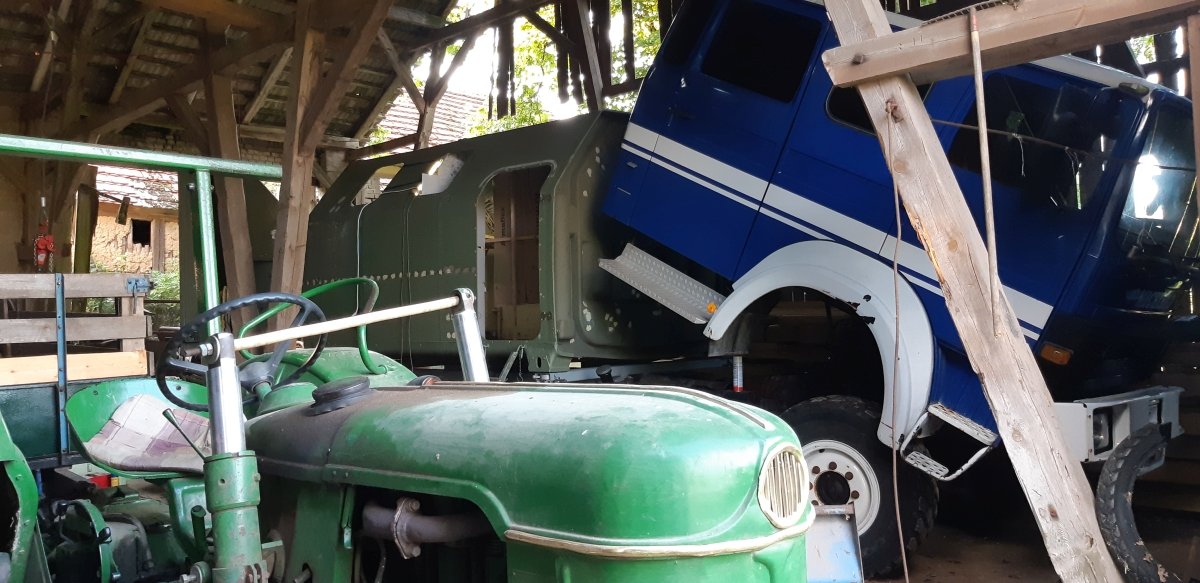

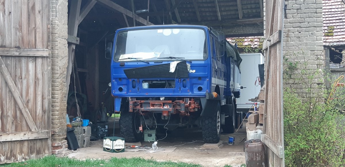

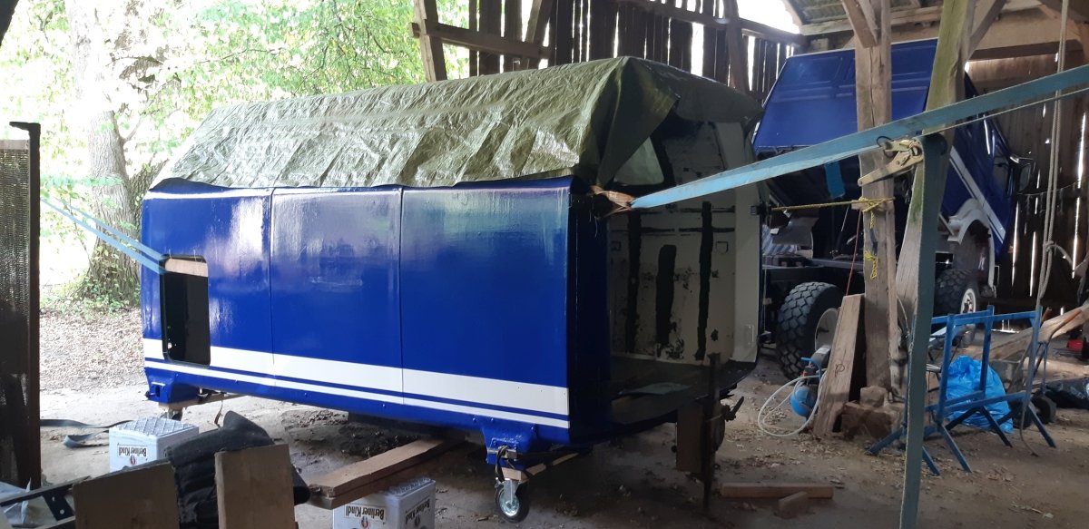

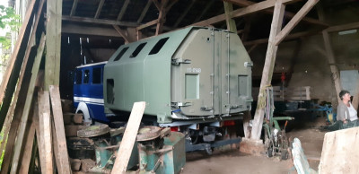

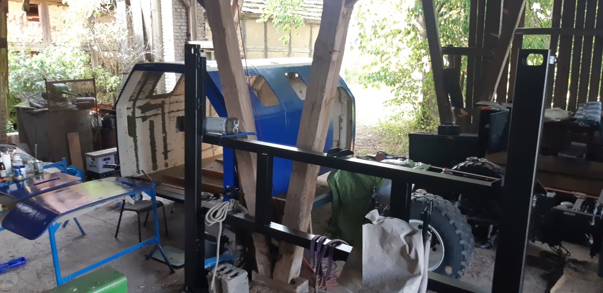

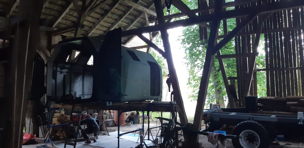

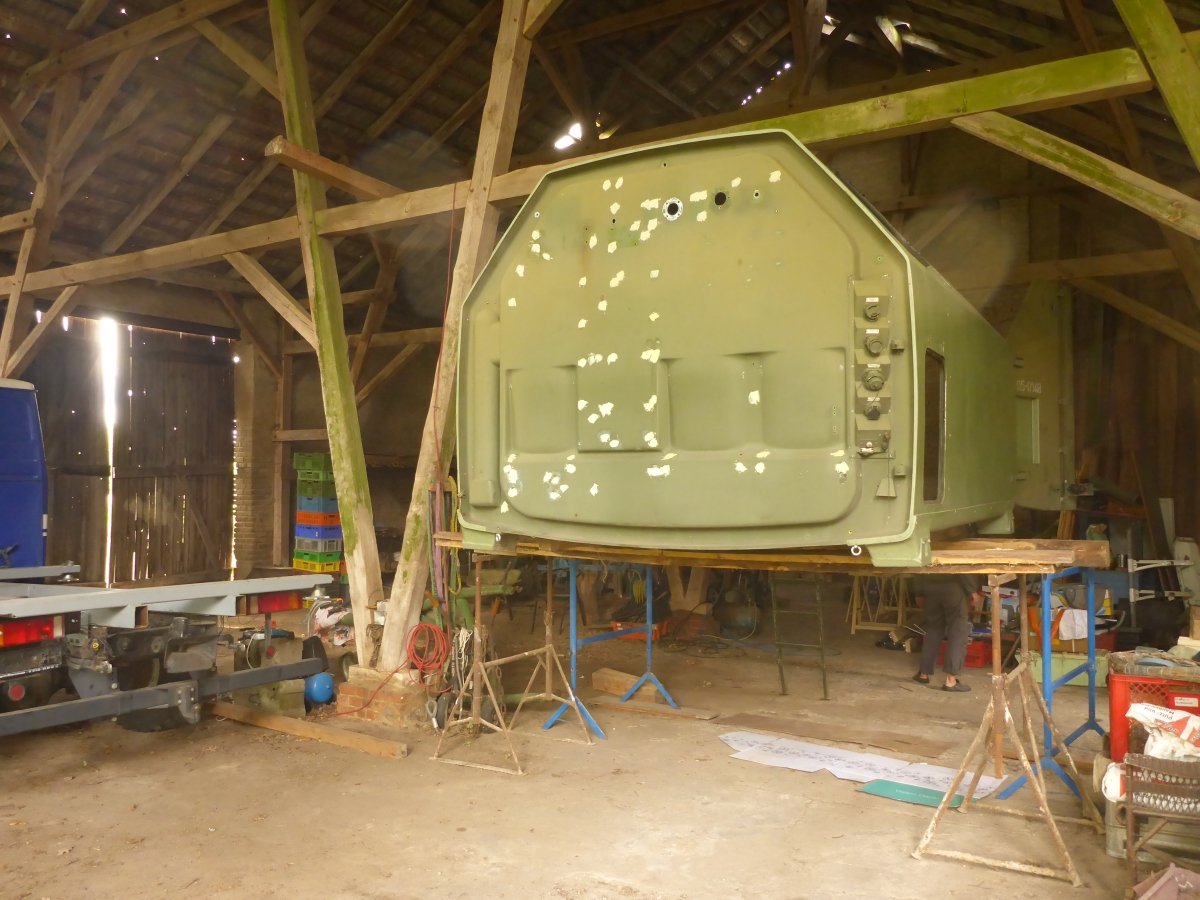

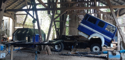

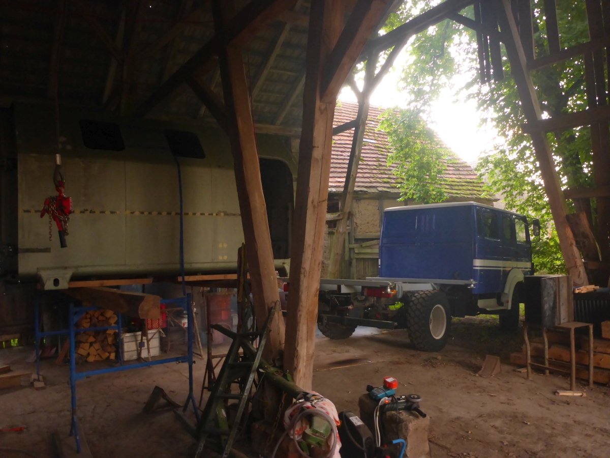

Unser Bauplatz in einer halboffenen Scheune.

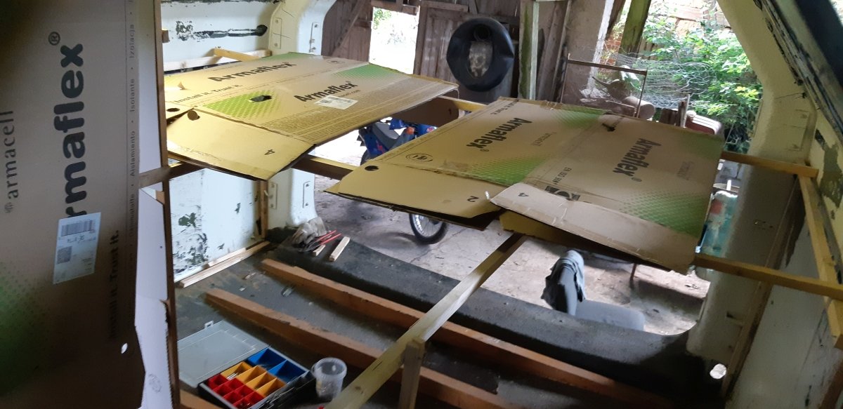

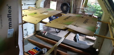

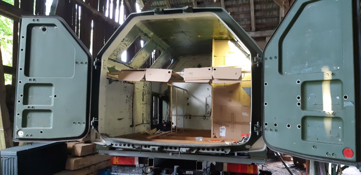

Erstmal ein paar Einbauten aus Pappe gebastelt.

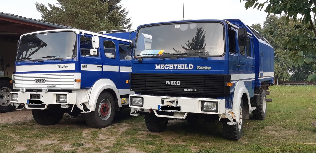

Unter Brüdern.
Unter Brüdern.

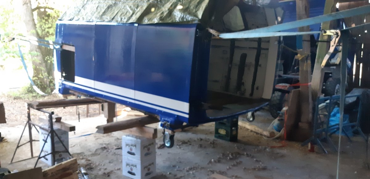

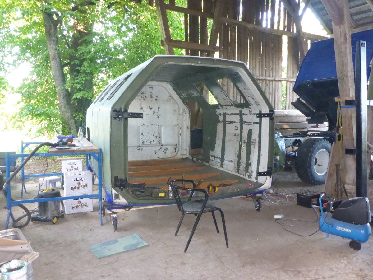

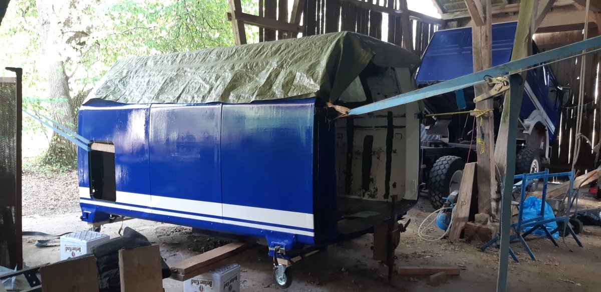

Anschließend mußte der LAK erstmal auf eigenen Füßen stehen.
Das große Spachteln kann beginnen.

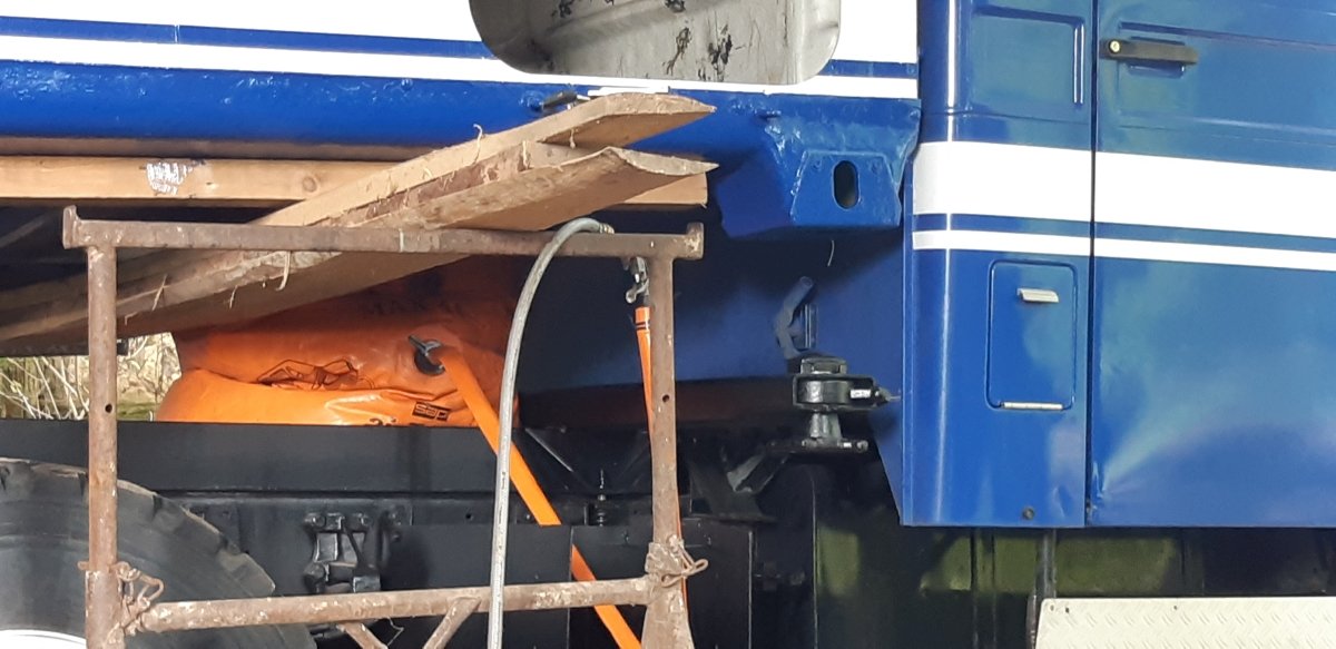

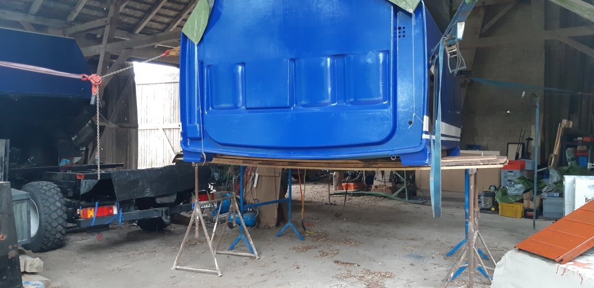

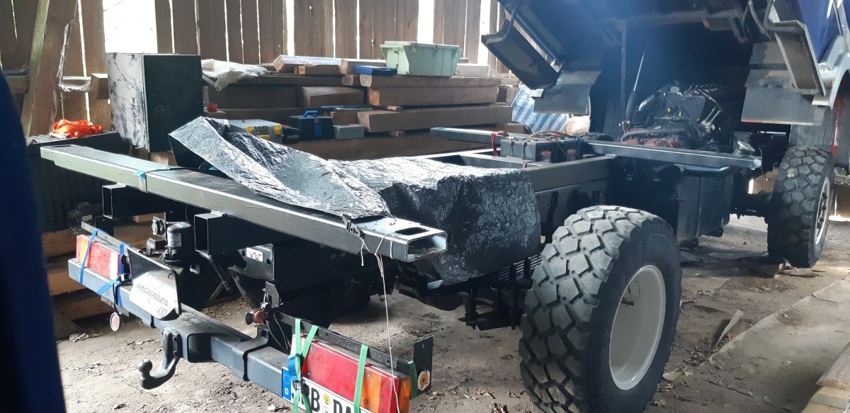

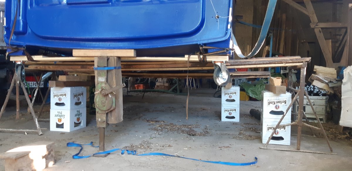

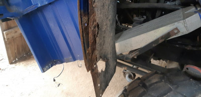

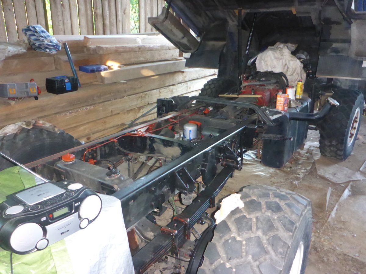

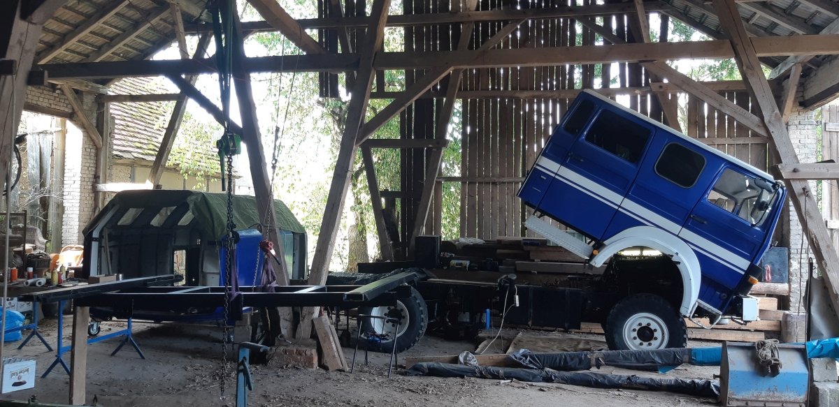

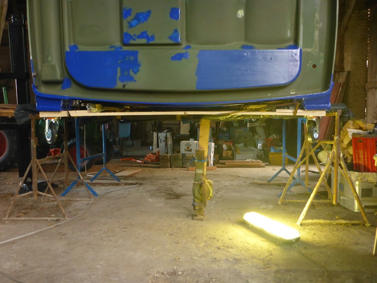

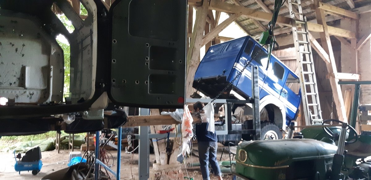

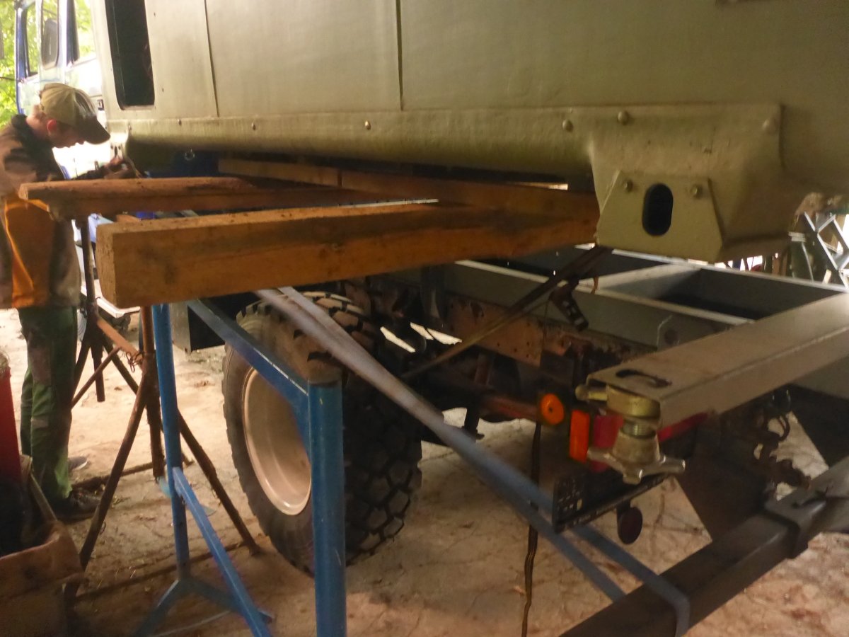

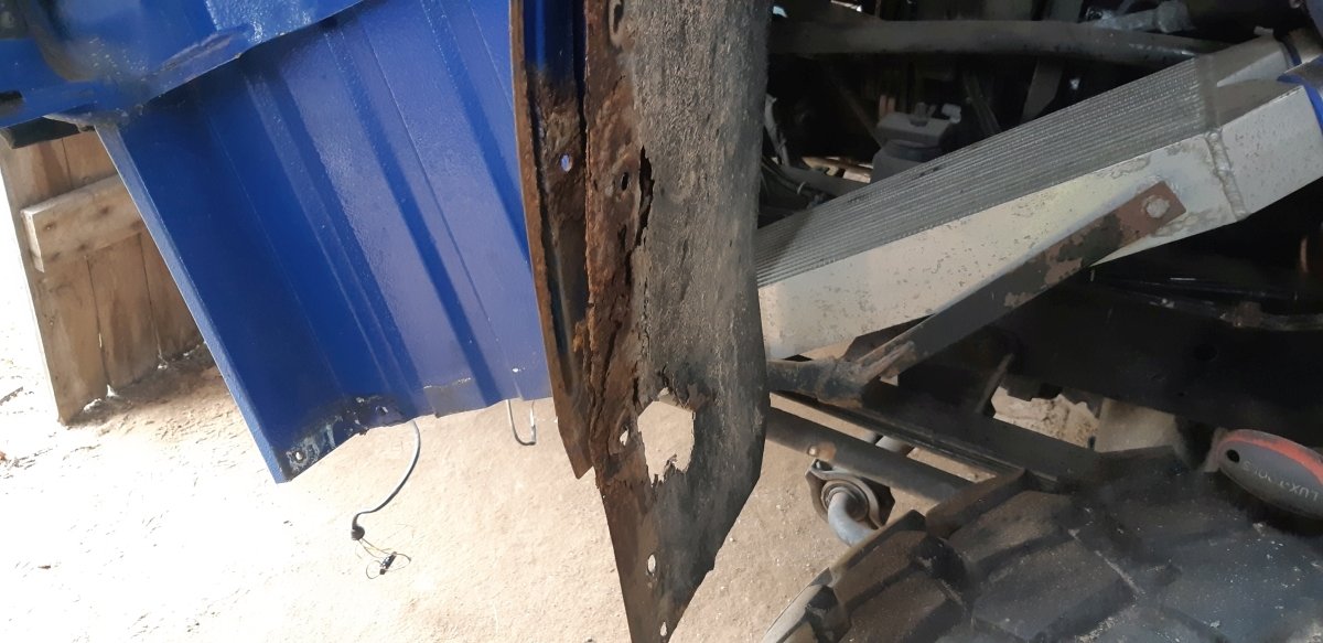

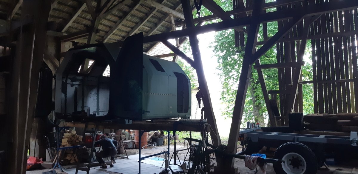

Wir haben das mit 4 Maurerböcken, 2 anständigen Balken, einem 4t Hubkissen und einer Stockwinde gelöst. Immer im Wechsel vorne und hinten ca 10cm höher, bis er die nötige Höhe hatte, um das Fahrzeug raus zu fahren. War 1 Tag Arbeit.
Der Zwischenrahmen kam bei der Gelegenheit auch gleich runter und Fahrwerk und Zwischenrahmen bekamen etwas Korrosionsschutz mit Owatrol Cip und Brantho Korux.

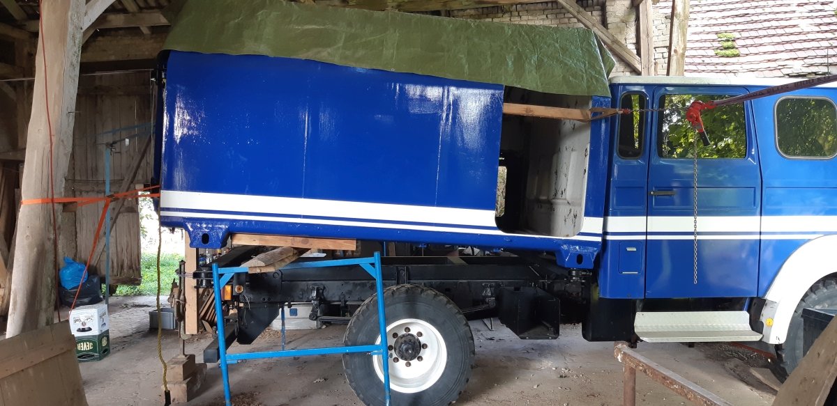

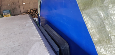

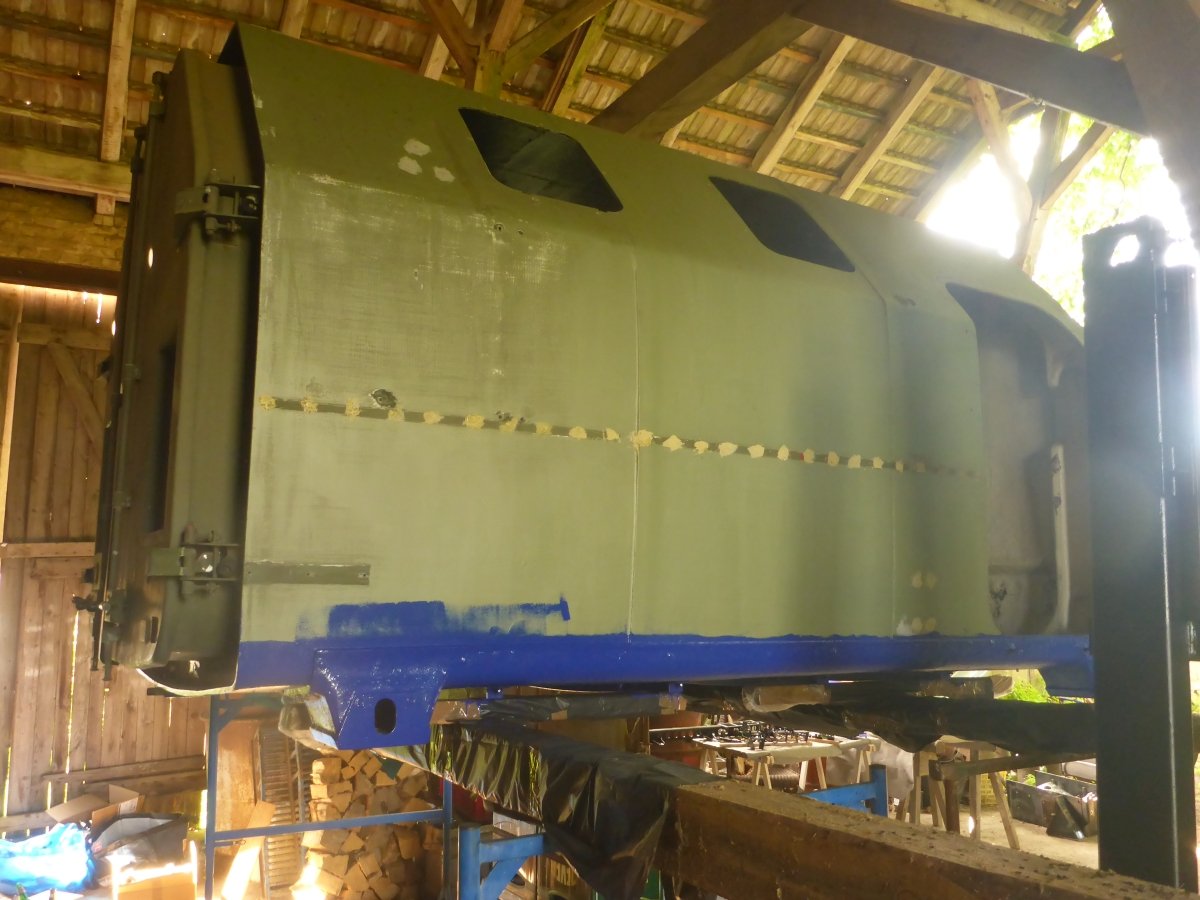

Erstmal untenrum alle Löcher spachteln und blau malen. Wir haben einen 2K Nutzfahrzeuglack verwendet. Mason CT SuperThane 2K S80 Topcoat

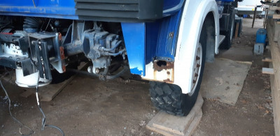

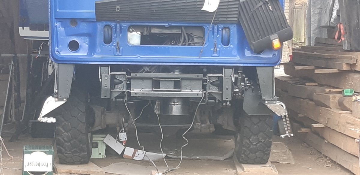

Dann das provisorische Fahrgestell drunter und die Fuhre auf Arbeitshöhe gebracht. Erste Versuche mit dem Hubkissen waren dann doch zu heikel und letzlich haben wir den LAK mit der Stockwinde gehoben und Stück für Stück vorne und hinten im Wechsel herunter geholt.

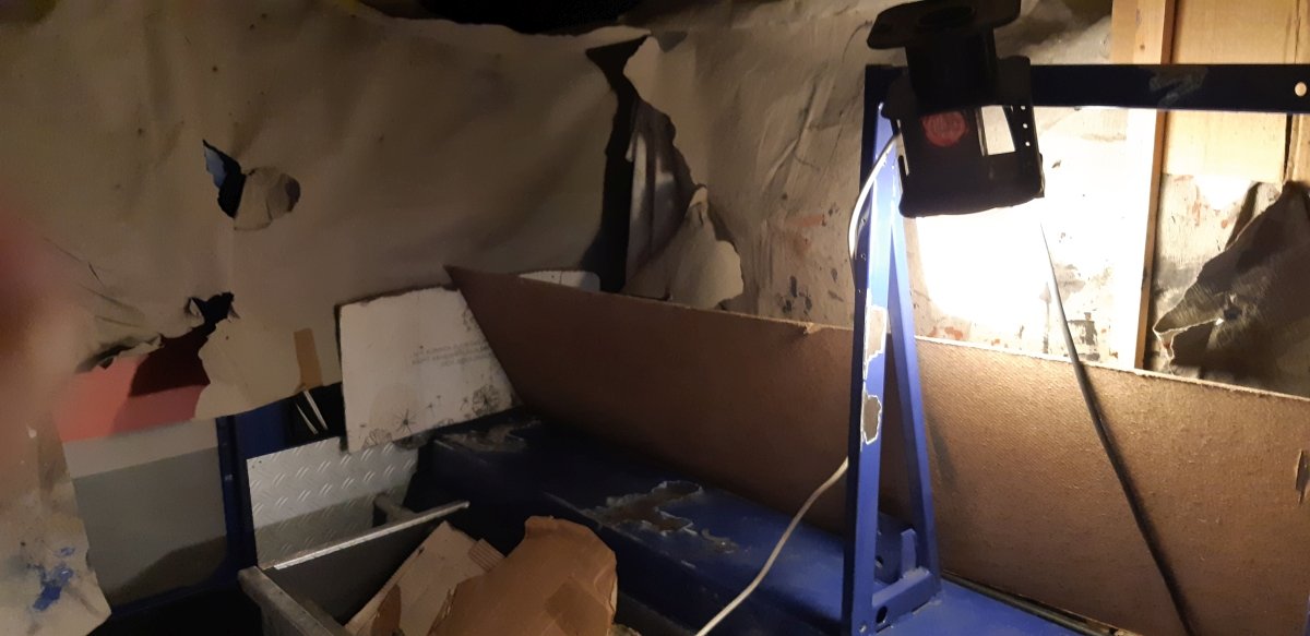

Entspanntes Arbeiten nun auf Erdhöhe. Und wieder spachtel, schleifen, malen.

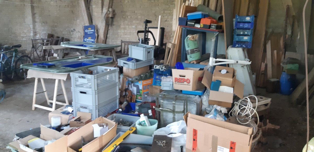

Das Materiallager wird immer größer.

Das Materiallager wird auch immer größer.

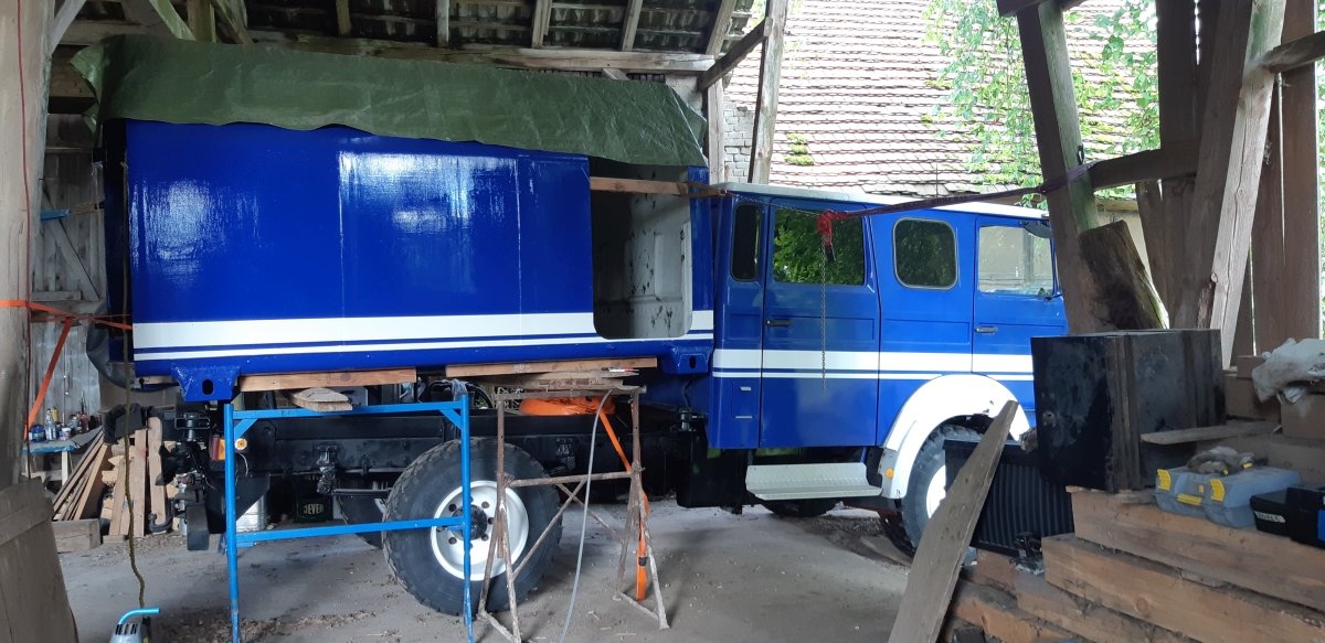

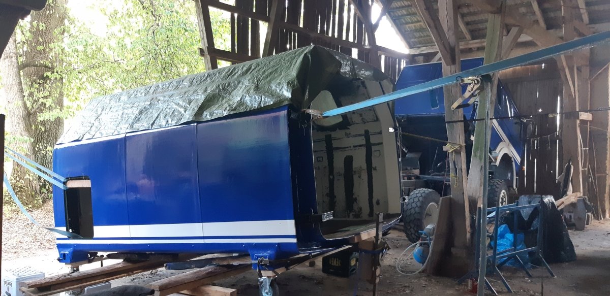

Bis dann eines Tages auch der weiße Streifen drauf war.
Erstmal den Zwischenrahmen wieder rauf.

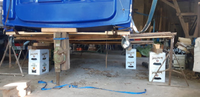

Die ganze Hebeprozedur von neuem. Wieder kamen 1 Stockwinde, Balken, div. Unterleghölzer, Je 1 Spanngurt an jeder Ecke und die Maurerböcke zum Einsatz.
Bis hierhin habe ich das allein geschafft, beim Einparken habe ich mich dann einweisen lassen.
Und wieder runter die Fuhre.

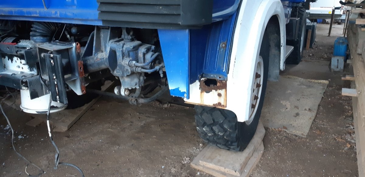

Hier war auch wieder der 4t Hubsack sehr hilfreich, denn da vorne kommt man mit der Stockwinde schlecht hin.

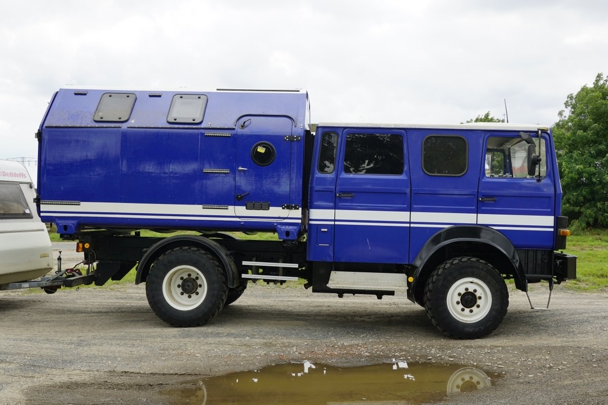

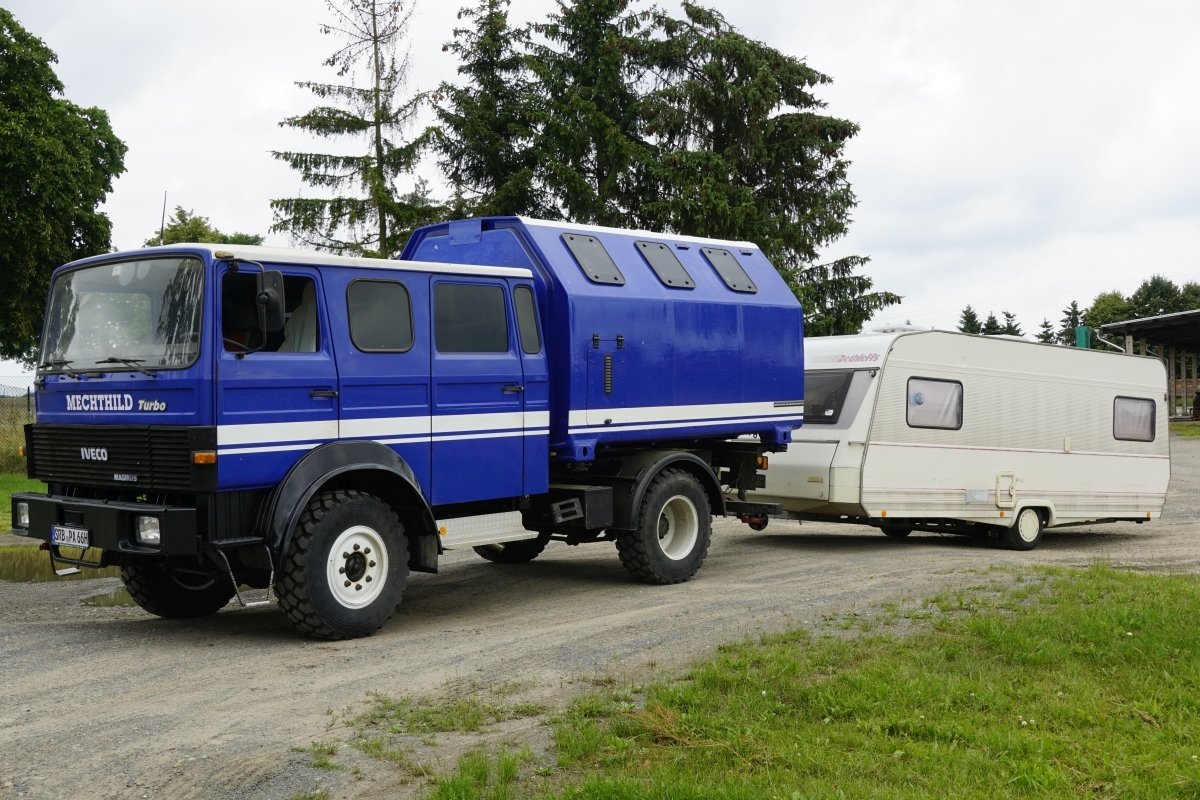

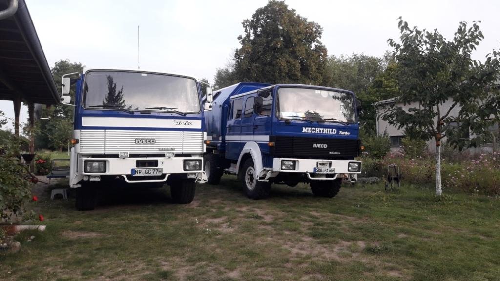

Und dann waren sie wieder ein Paar. Lucky und Mechthild

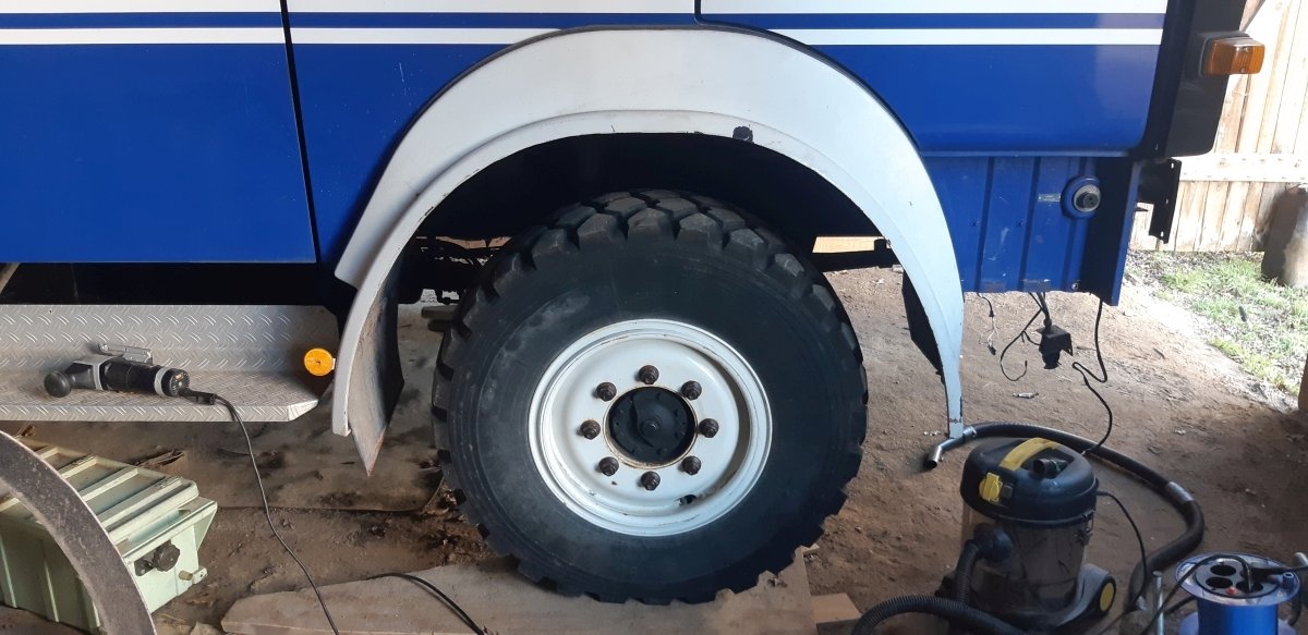

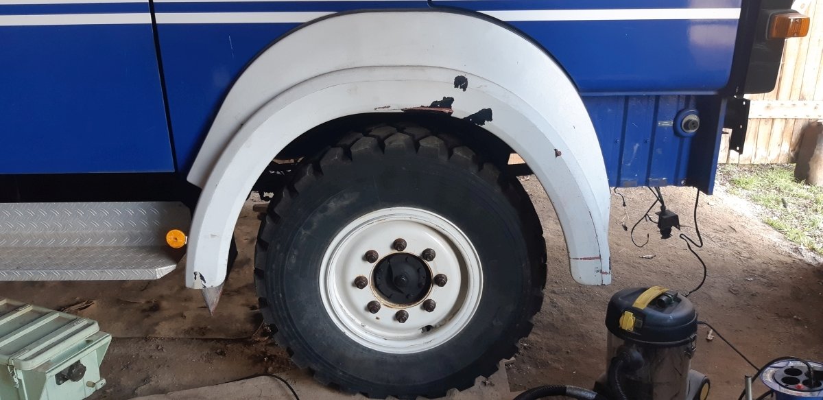

Das ist ja ein schicker Iveco geworden. Gefällt mir. Hat ihr euch für 335er Reifen entschieden?

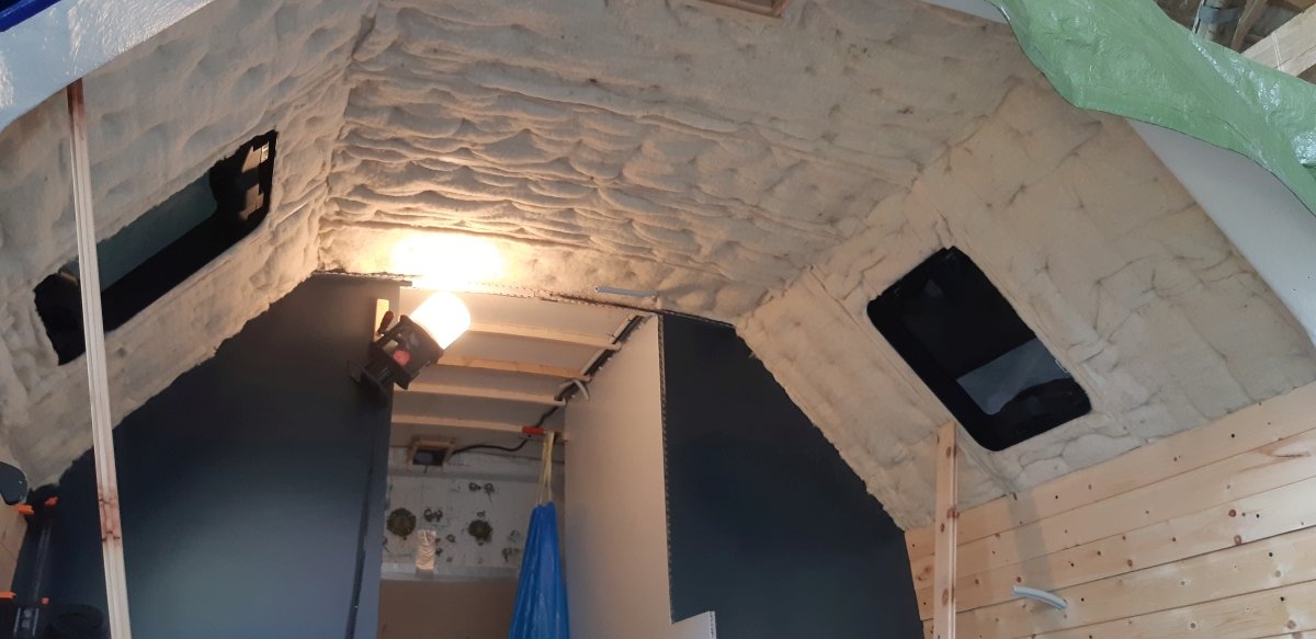

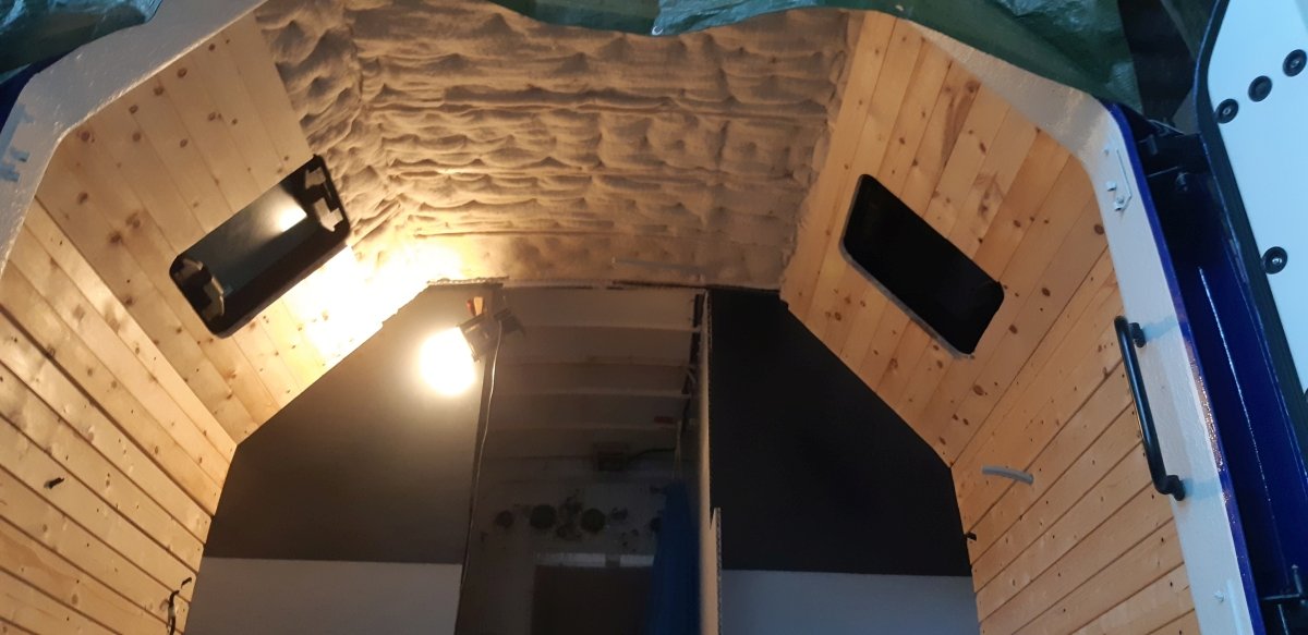

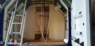

Und weiter gehts...

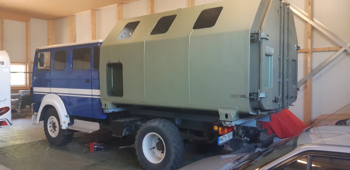

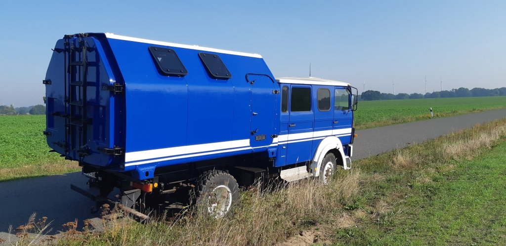

Erste Probefahrt mit neu gemachter ESP.
Besuch bei geschätztem Forumskollegen.

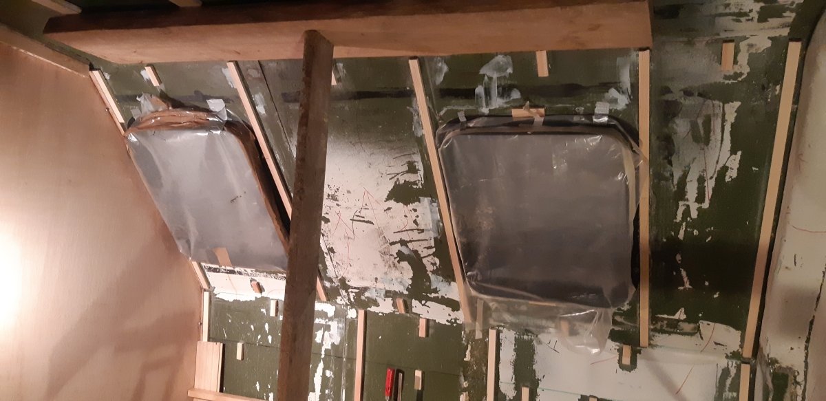

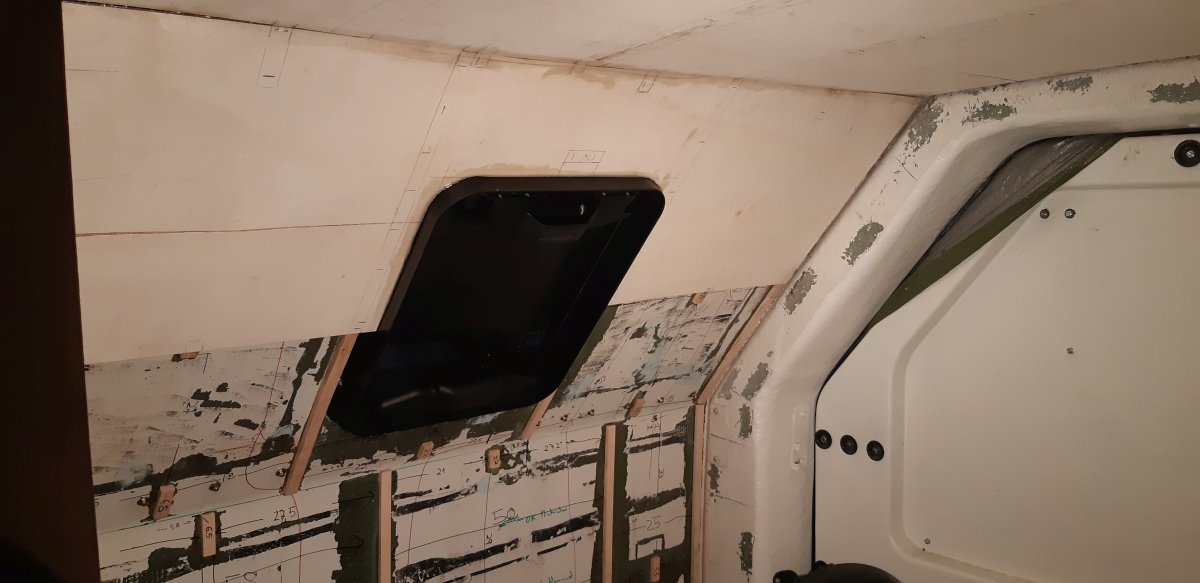

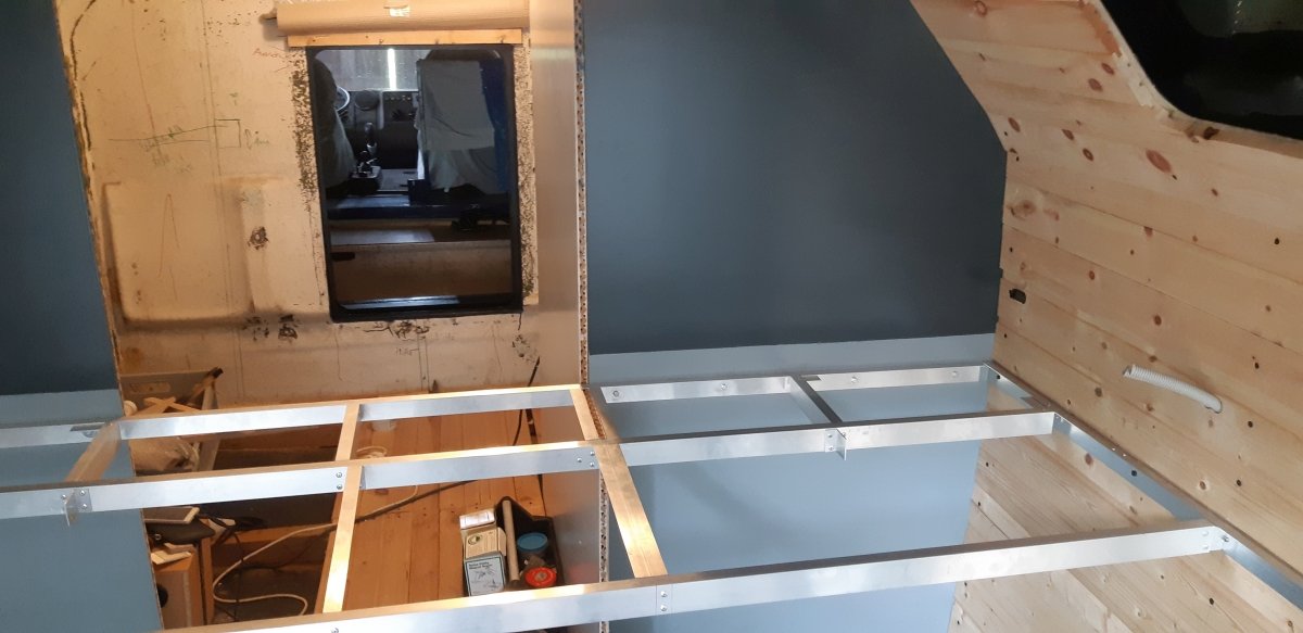

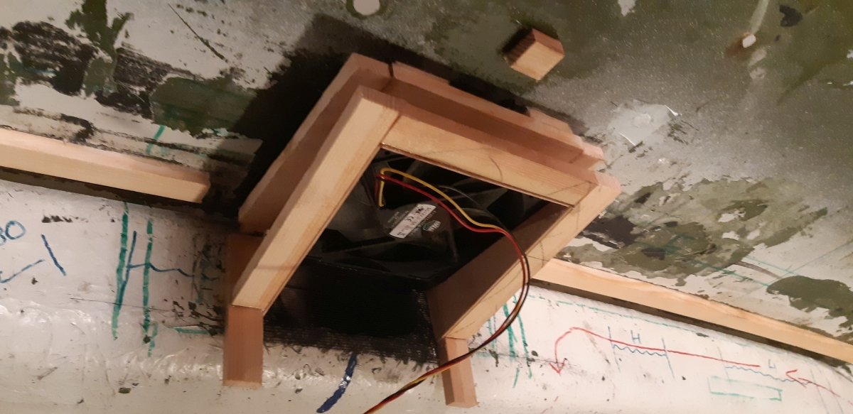

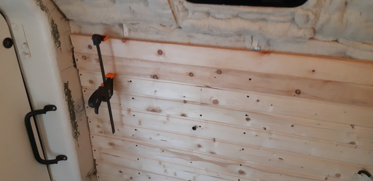

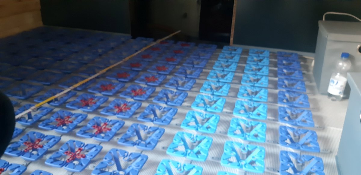

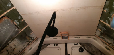

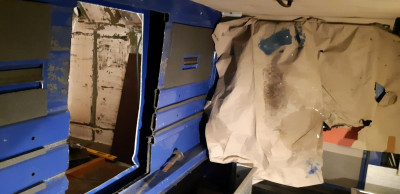

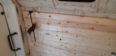

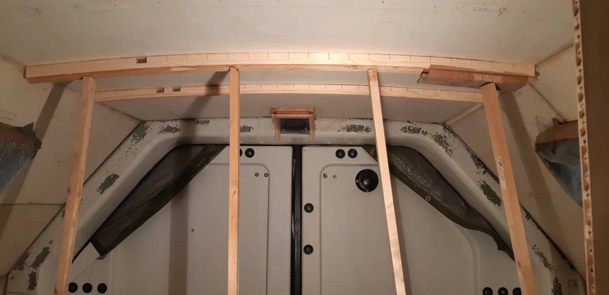

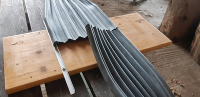

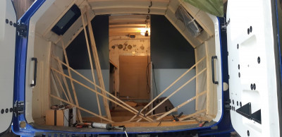

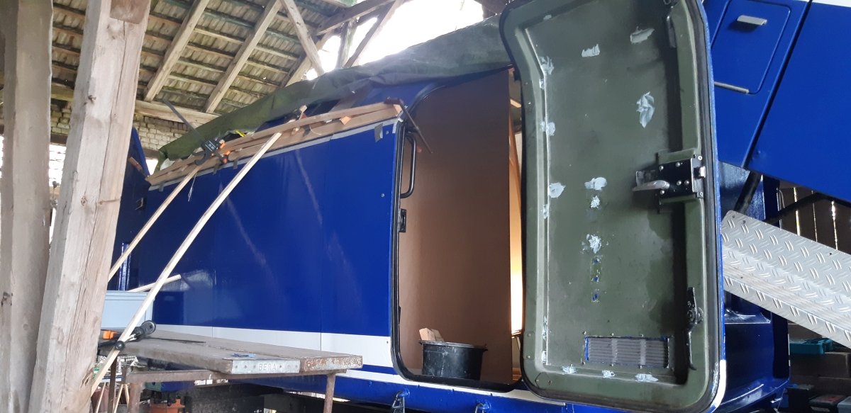

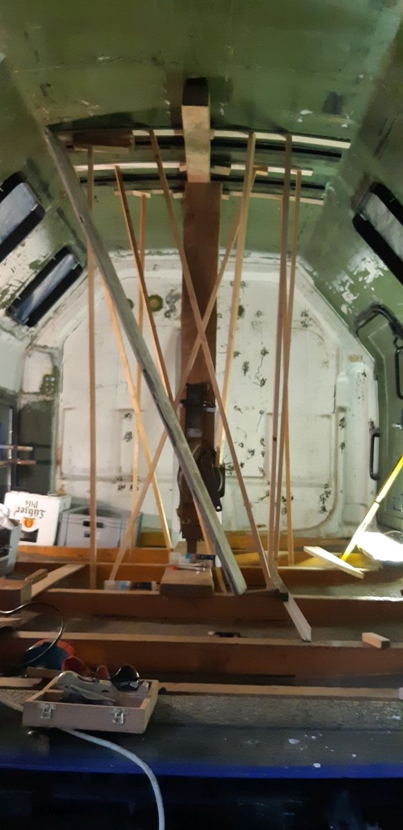

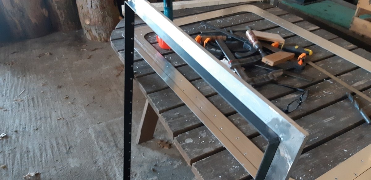

An alle Wände und Decke werden Abstandsleisten 10mm geklebt. Später kommt darauf eine Sperrholzlage. Zwischen den Leisten verbleibt ein Luftspalt durchgehend vom Boden zur Decke. Die Leisten an der Decke werden so angeordnet, das ein Kanal in Fahrzeuglängsrichtung ensteht. Jeweils vorne und hinten ist dann eine Öffnung, wo mittels kleinem Lüfter die feuchte Luft heraus gesaugt wird.

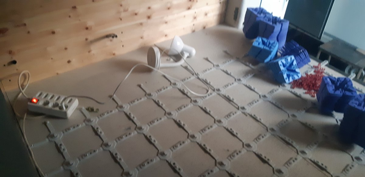

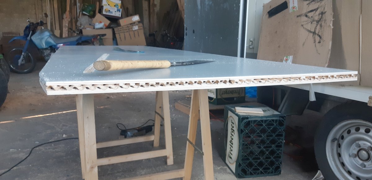

Die Hauptwände bauen wir aus Lisocore Leichtbauplatten.

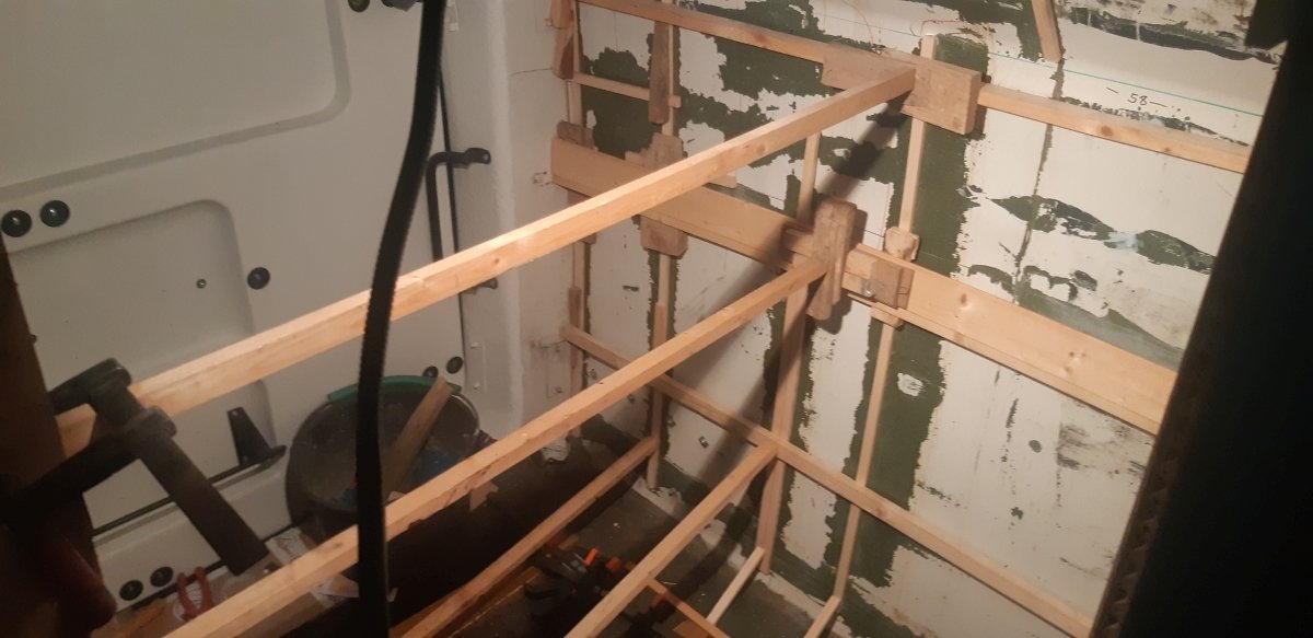

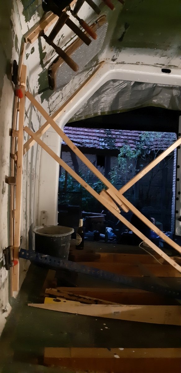

Eine spezielle südostasiatische Leisten-Klötzer-Gewichte-Klemmtechnik kommt beim einkleben zum Einsatz.

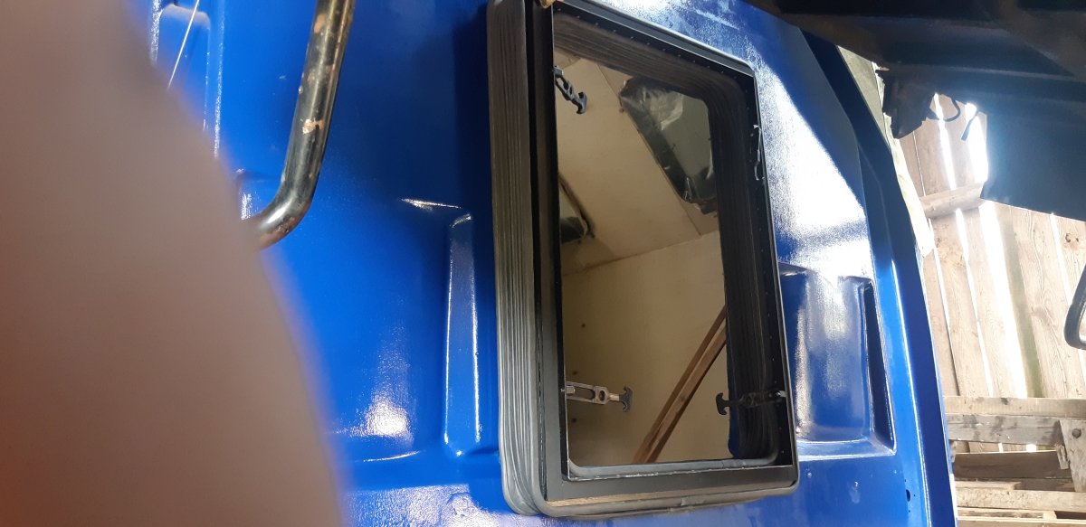

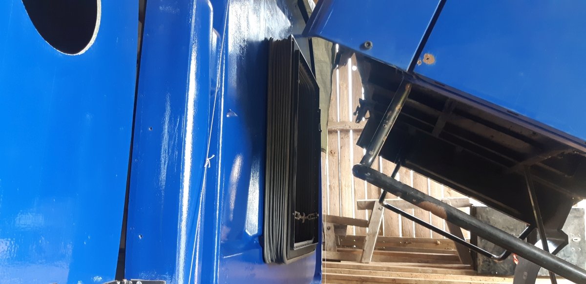

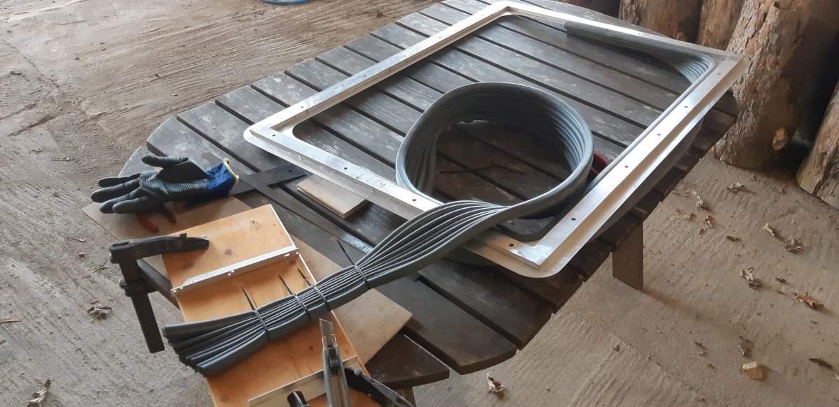

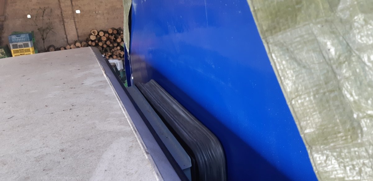

Außen soll eine Kederschiene montiert werden, dafür braucht es einen geraden Untergrund, den der LAK leider nicht zu bieten hat. Daher muss erst eine Leiste angepasst und aufgeklebt werden, worauf dann die Kederschiene sitzt.

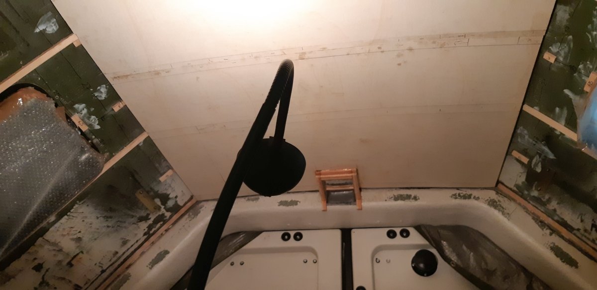

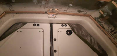

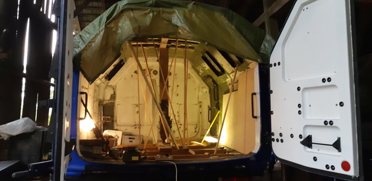

Auch das Querschott zwischen Schlafraum und Klo/Küche wird aus Lisocore gebaut.

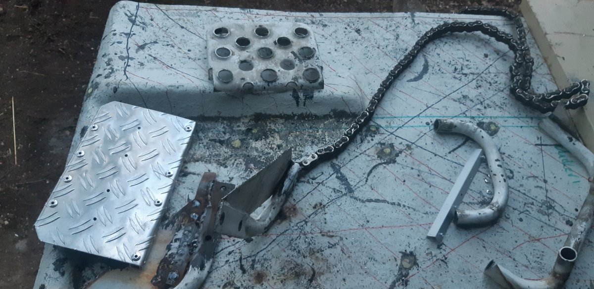

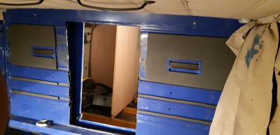

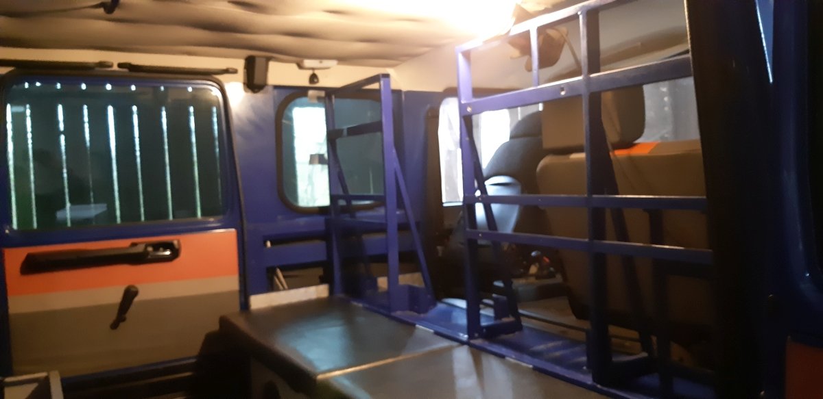

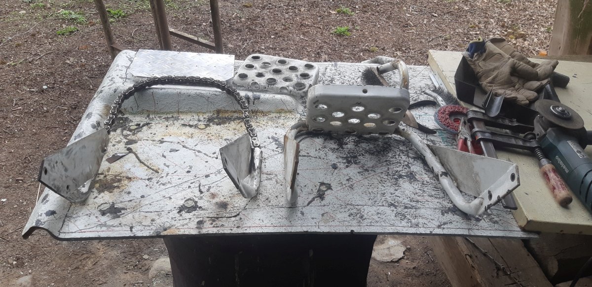

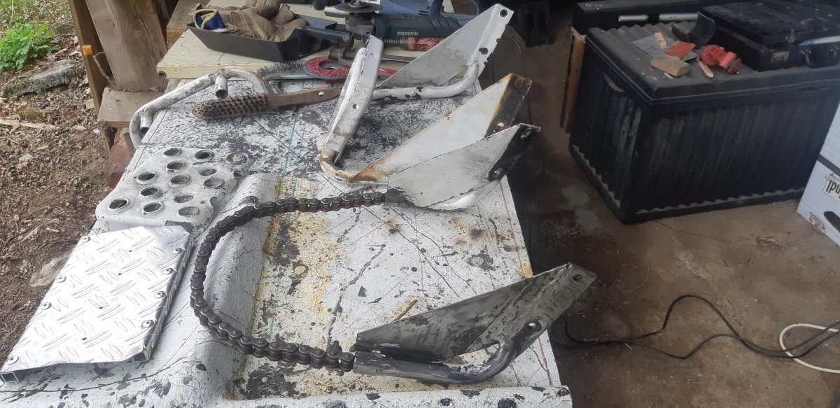

Diese Gestelle sind für mich nutzlos.
Also raus damit, spart Gewicht.

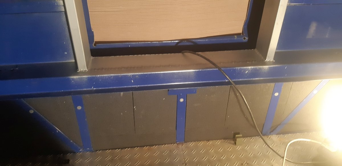

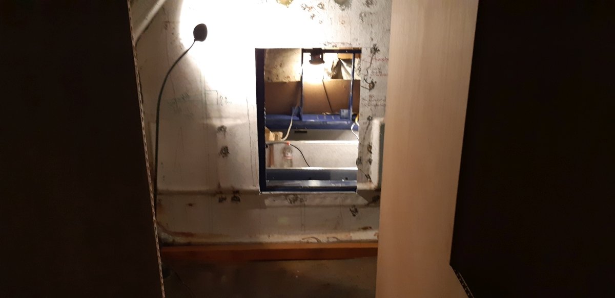

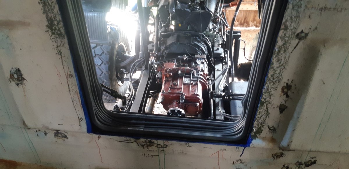

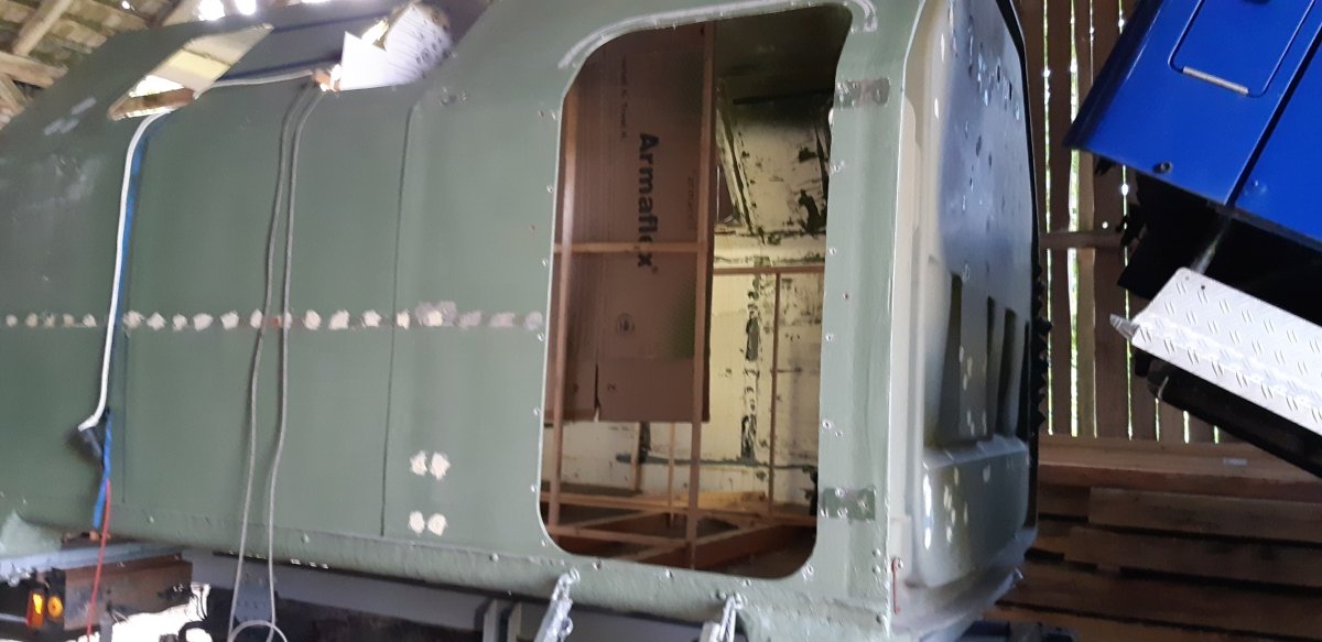

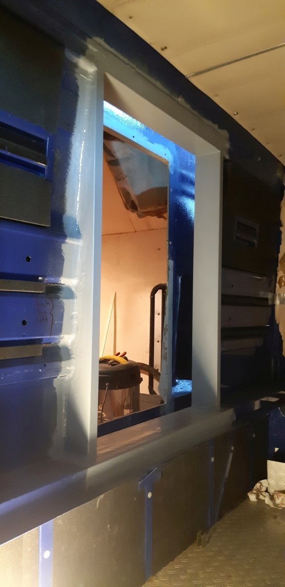

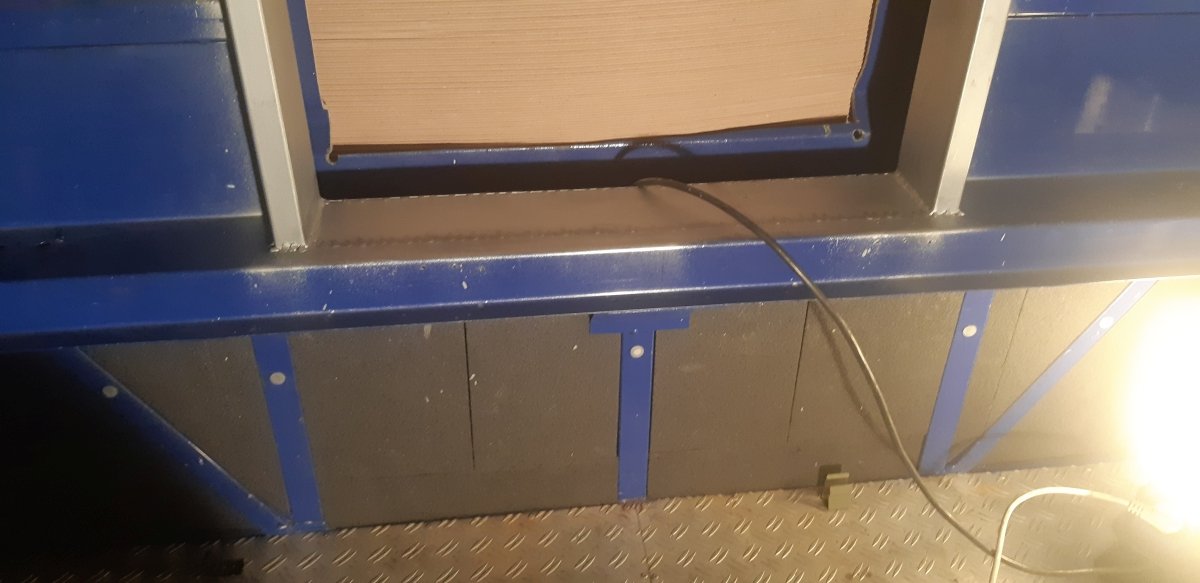

Na und dann noch schnell ein paar große Löcher machen, das spart auch Gewicht.

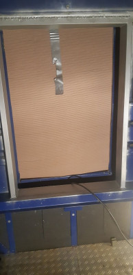

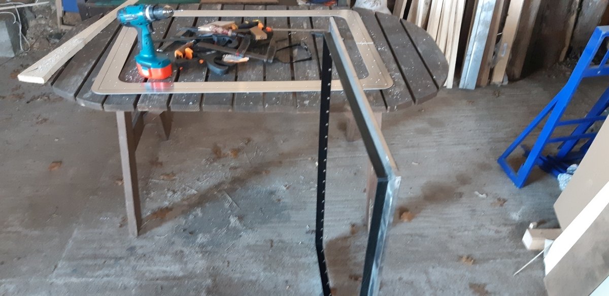

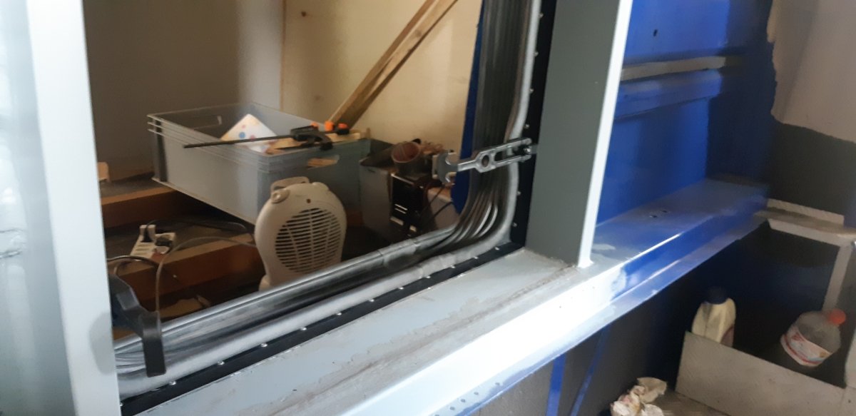

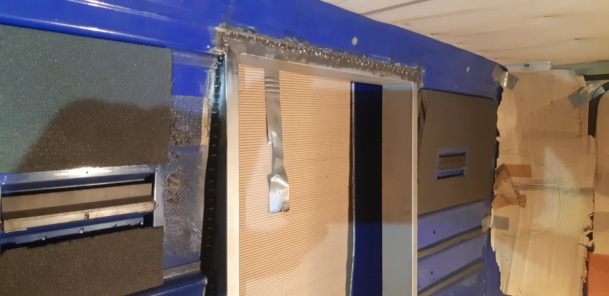

Ein Rahmen 100x30 aus 3mm Stahl eingeschweißt, um den Ausschnitt zu versteifen.

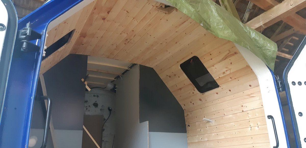

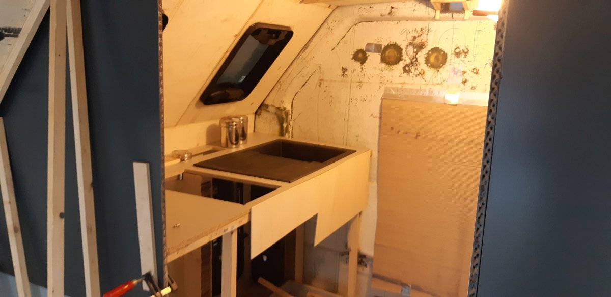

So siehts nun also aus in Mechthild. Die nächsten Schritte sind Durchgang fertig bauen und die erste Lage Sperrholz rein. Geht allerdings grad nicht sooo schnell, bei der Kälte.
Ahoi, Fischermann
Danke. Die 335er haben wir so übernommen. Erstmal bleibt das so, ist super wendig das Auto, ich war erstaunt, wie gut der sich rangieren läßt.
IVECO 90-16 halt, mit den Genen vom 130D9. Da kann nix schiefgehen.

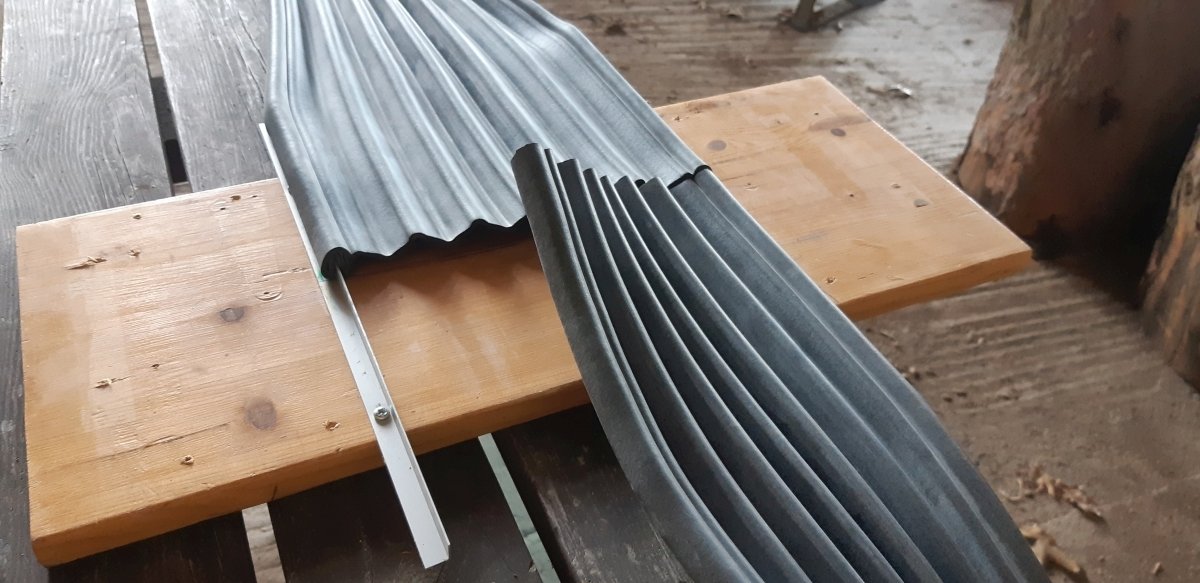

Für den Durchgang einen Rahmen aus Alu Kastenprofil schweißen lassen sowie einen weiteren Rahmen aus Blech ausgeschnitten. Vielen Dank an dieser Stelle an Karsten für die Idee und die Unterstützung.
Die beiden Rahmen zusammengenietet und eine Kunstoffleiste als Führung innen eingenietet.

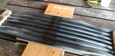

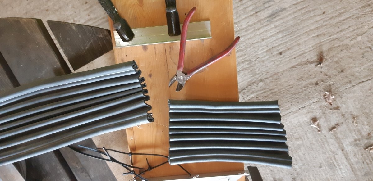

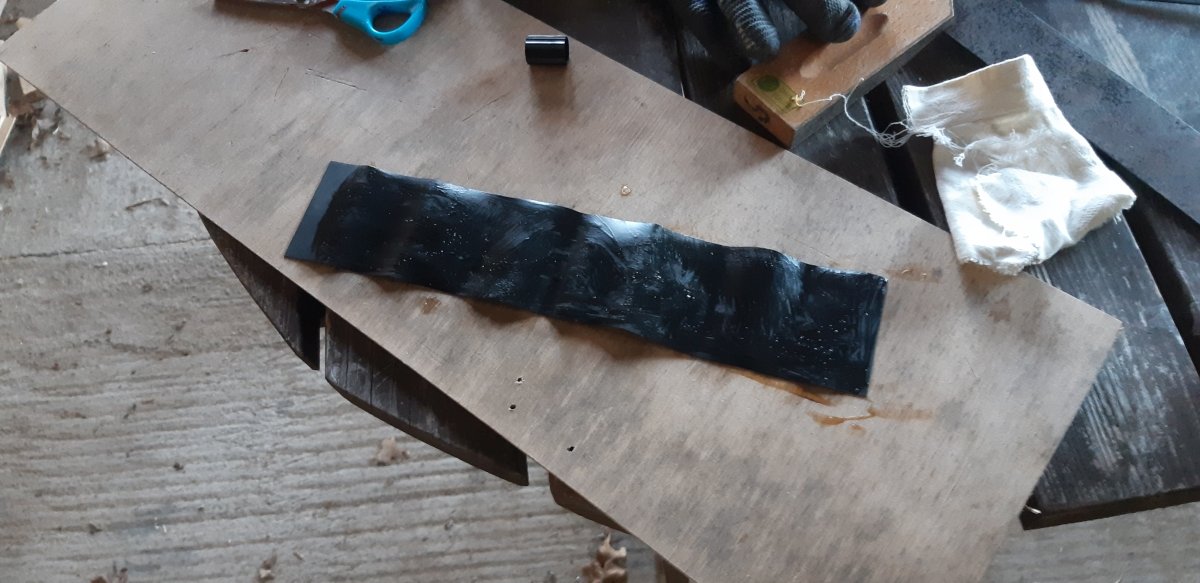

Dann den Faltenbalg ausgemessen...
... und abgelängt. Es wird ein doppelter Faltenbalg, der Idee von Karsten folgend. Auf diese Weise ensteht zwischen den beiden Bälgen ein isolierendes Luftpolster.
Die Klebestelle in einer Spannvorrichtung eingespannt...
... und verklebt.
... und verklebt.
Sämtliches Material und Anleitung dazu gibt es bei dem Ubelix.
Fischermann
Beiträge: 59
Registriert: 2019-11-03 15:01:33
Re: LAK 1 Ausbaudoku
#26 Beitrag von Fischermann » 2022-01-23 10:57:03
Der eingeschweißte Rahmen mußte noch mit Karosseriedichtmasse verspachtelt und konserviert werden.
Dann konnte der Faltenbalg montiert werden.
Später kam hier noch ein großes abdeckendes Blech darüber als Schutz gegen Schlagregen oder Schnee. Da hab ich jetzt kein Bild zur Hand.

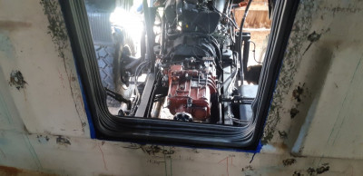

Als nächstes haben wir die Fahrzeugfront etwas demontiert und die kleinen Roststellen konserviert. Ich habe mich entschieden, nicht das ganze Auto zu strahlen und neu zu lackieren. Ich bessere nur die vorhandenen Schadstellen mit Owatrol ZIP aus und Brantho Corux darüber.
An den Kotflügel wie erwartet etwas stärkerer Rostbefall, da mußte dann schon mal geschweißt werden.
Die Kotflügel vorne sind ja nicht die schönsten ...
... und wurden in der Optik etwas optimiert.
Die im Gelände hinderlichen starren Tritte wurden mit Hilfe einer alten Motorradkette und etwas Riffelblech flexibel gestaltet.
Dabei war es mir wichtig, das der untere Tritt nicht zu weit unter dem darüber liegenden liegt, da würde man sich dann gern das Schienbein stoßen. Also habe ich die originalen Stufen mit eingebaut.
Auch sollte die neue Tritthöhe etwas niedriger als im Original sein. Nach den ersten Touren mit diesem Einstieg kann ich sagen, bin zufrieden und würde ich wieder so machen.
In schwarz gefällt sie mir einfach besser.

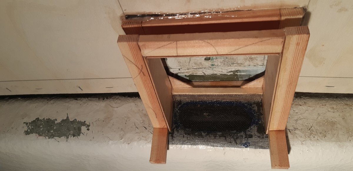

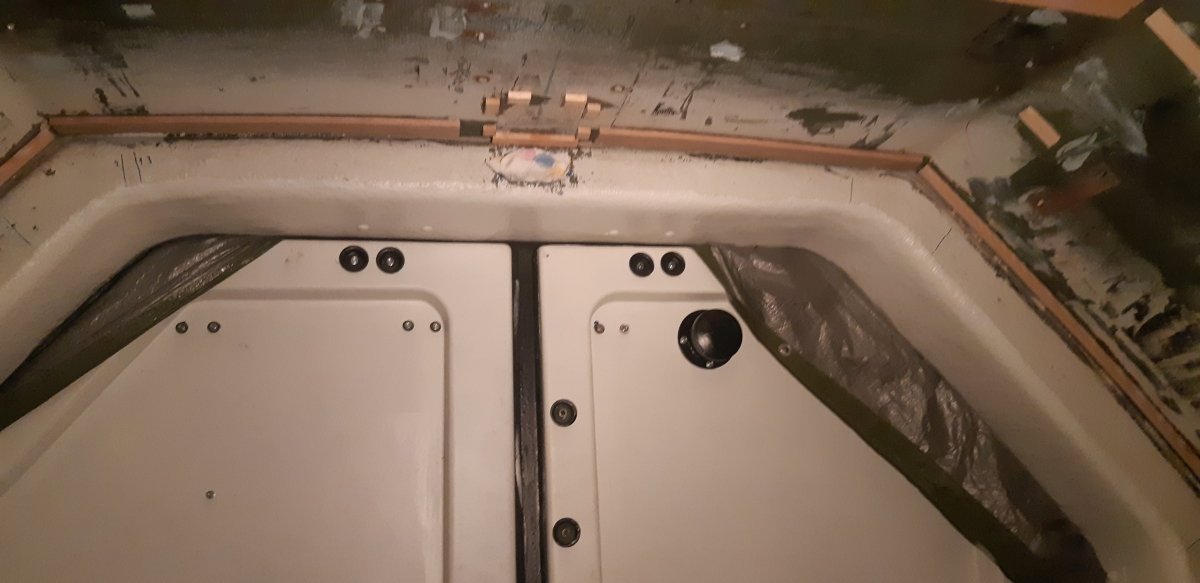

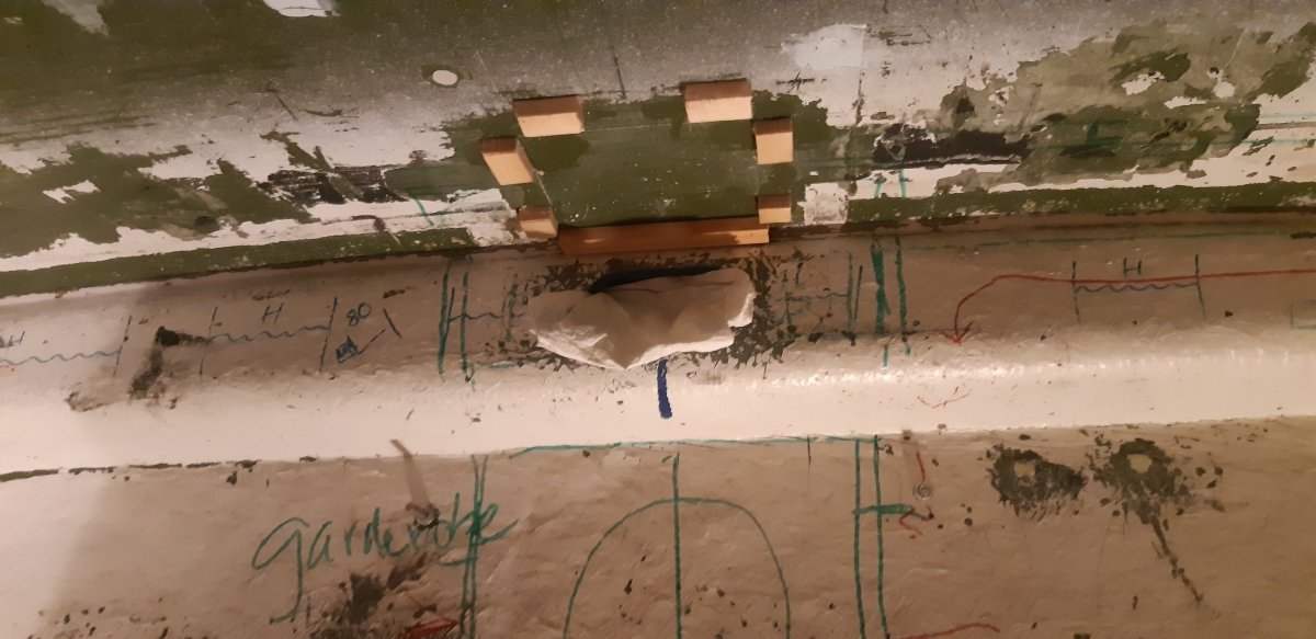

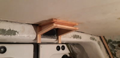

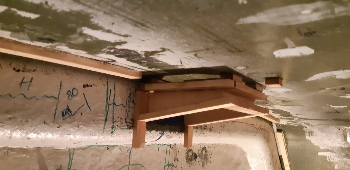

Im Inneren ging es so weiter. Leisten 10mm auf die GFK Haut geklebt.
An dieser Stelle an den Stirnwänden des LAK wird dann später die Luft aus der Hinterlüftung ausströmen können.
Jeweils 1x vorn und hinten, das Loch im LAK wird natürlich durch ein Fliegengitter geschützt und eine Blende von außen gegen Schlagregen.
Der Luftweg ist hier einigermaßen zu erkennen.
In den Kasten kommt dann ein kleiner Lüfter, der mit geringer Drehzahl von innen nach außen saugt. Ein Temperatursensor findet auch Platz und eine kleine Lüftersteuerung aus dem PC Bereich rundet das Ganze ab.
Dann kommen die 4mm Sperrholzplatten drauf und verschließen den hinterlüfteten Hohlraum.
Der Weg der Luft geht aus dem Hohlraum durch den Lüfter aus dem Loch nach außen. Der Kasten wird natürlich noch mit einem Deckel verschlossen später.
Der gesamte Innenraum wurde dann mit 4mm Sperrholz ausgekleidet.

Und weiter ging es mit Klemmen, Keilen und Spreizen. Die Lisocore Wände haben wir in verschiedenen Grautönen gestrichen. Zuviel Holzoberflächen sollen es auch nicht sein.
Auf die Sperrrholzlage dann wieder Abstandleisten geklebt. Diesmal 30mm genau auf die Position der darunter liegenden 10mm Leisten.
Die Küche wird provisorisch aufgestellt.
Ein großes Querschott aus Lisocore unter dem Bett trennt den von hinten zugänglichen Lagerraum vom vorderen Teil.
Dann wurde die Wolle zwischen die Leisten eingetackert.

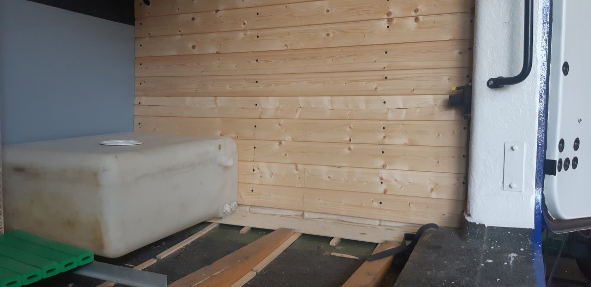

Darüber dann unser schönes Zirbenholz. Nur der obere Teil ist Zirbe, untenrum im Lagerraum einache Fichte aus dem Baumarkt.
Die Position für den späteren Wassertank 100l.

#30 Beitrag von Fischermann » 2022-01-23 13:54:17
Dann ging es erstmal zum TÜV. Bis auf das bekannte Problem mit meiner Frontscheibe war alles paletti. Meine Frontscheibe hat über die ganze Fläche verteilt Delaminierungen, wie so kleine Bläschen. Das verringert die Statik der Scheibe und obwohl das Problem stabil ist, muss die Scheibe raus.
Ein stimmiges Gesamtbild, wie ich finde. In schwarz gefällt mir das alles besser. Die Kotflügel hinten hatte ich dann auch noch besorgt und angepaßt. Wenn die 335er abgefahren sind, denke ich noch über 365er Bereifung nach. Mal sehen.

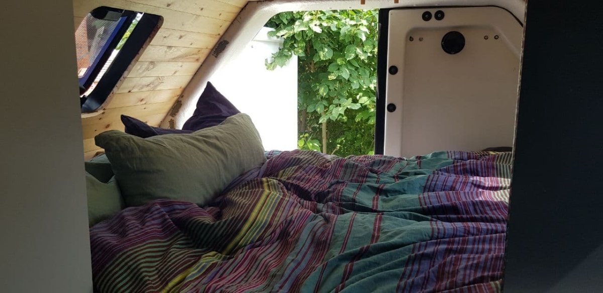

Dann war der Sommer da und das Bett mußte schnell noch rein. Untergestell aus Alu-Winkelprofilen zusammen genietet.

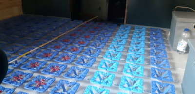

Darauf dann die Platte aus Veroboard Blähglas 10mm.
Und darauf das Froli Unterbettsystem. Superleicht und individuell anzupassen. Wir sind absolut zufrieden damit.
Und fertig ist das Bett.

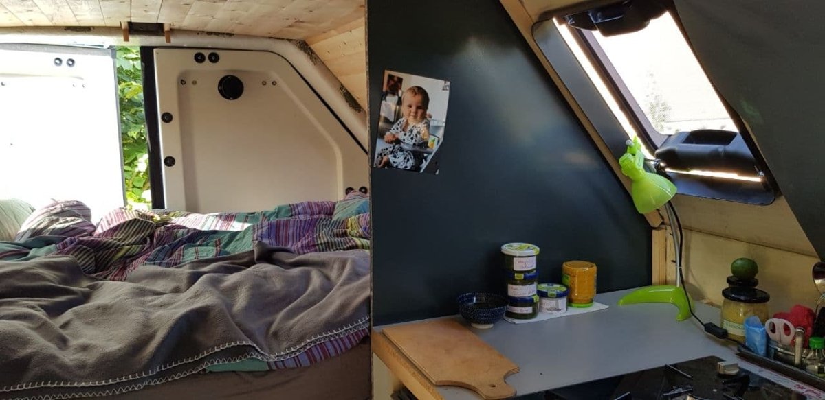

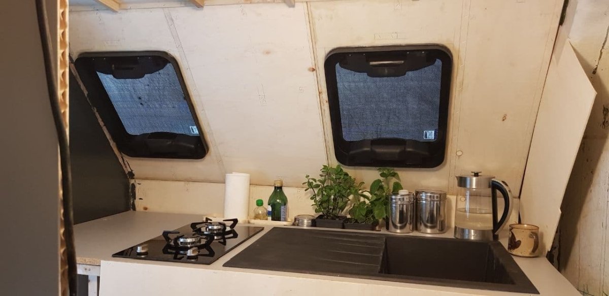

Alles noch ein wenig hübsch gemacht, die provisorische Küche in Betrieb genommen und ab die Post.
Das Gaskochfeld und die Spüle sitzen dann später mal in einer Platte aus Veroboard Blähglas laminiert mit Zirbenfurnier.

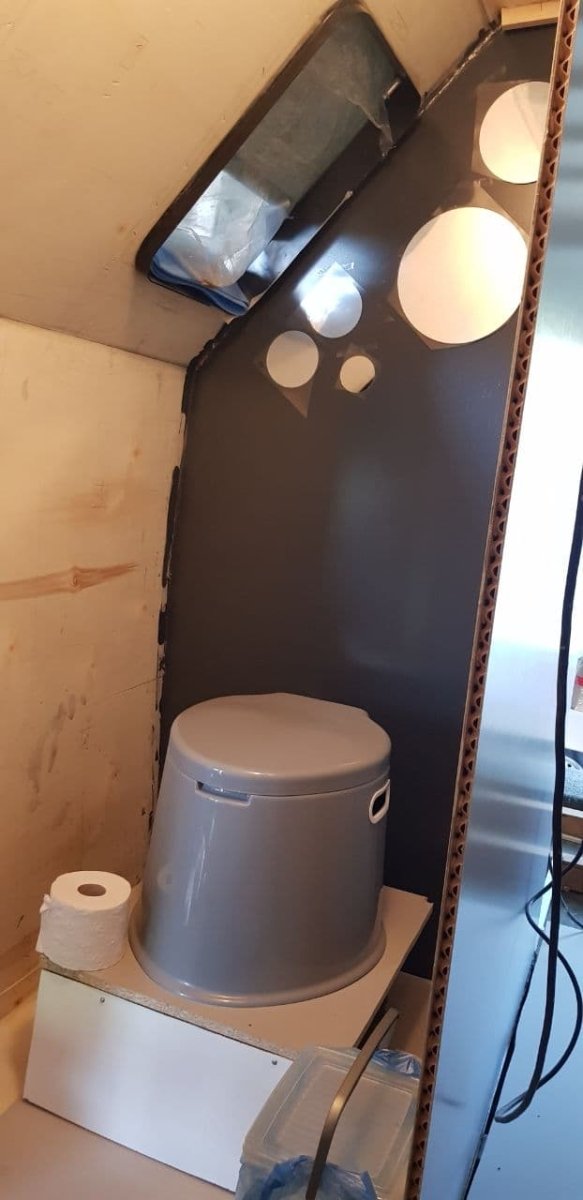

Das Eimerklo tuts fürs erste, später wird da eine Airhead Trockentrenntoilette stehen.
So sieht es nun also aus bei uns. Es wird weiter gehen mit Einbauten für Wasser, es gibt eine Druckwasseranlage mit Filtern, die es ermöglichen, Trinkwasser aus dem See oder Fluss zu ziehen. Weiterhin Elektrik, die Solaranlage steht zur Probe erst mal bei uns im Wohnwagen und wird getestet. Im anderen Thread ging es da schon mal um LiFePo, ich habe inzwischen selbst eine Batterie aus Chinazellen zusammen gebaut.
Der 130l Originaltank soll noch durch einen 240l Alutank an selber Position ersetzt werden. Der schwere Originalbatteriesatz soll raus und durch 2 Optima in leichtem Gehäuse ersetzt werden. Dann noch schnell die Ersatzradhalterung bauen, das wird auch speziell, ich plane das Rad aufrecht am Rahmen hängend unter der Doka zu befestigen. Bin auch gespannt, wie gut das geht. Ich werde berichten.
