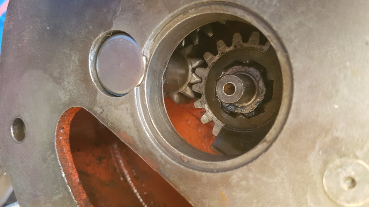

hallo leute,

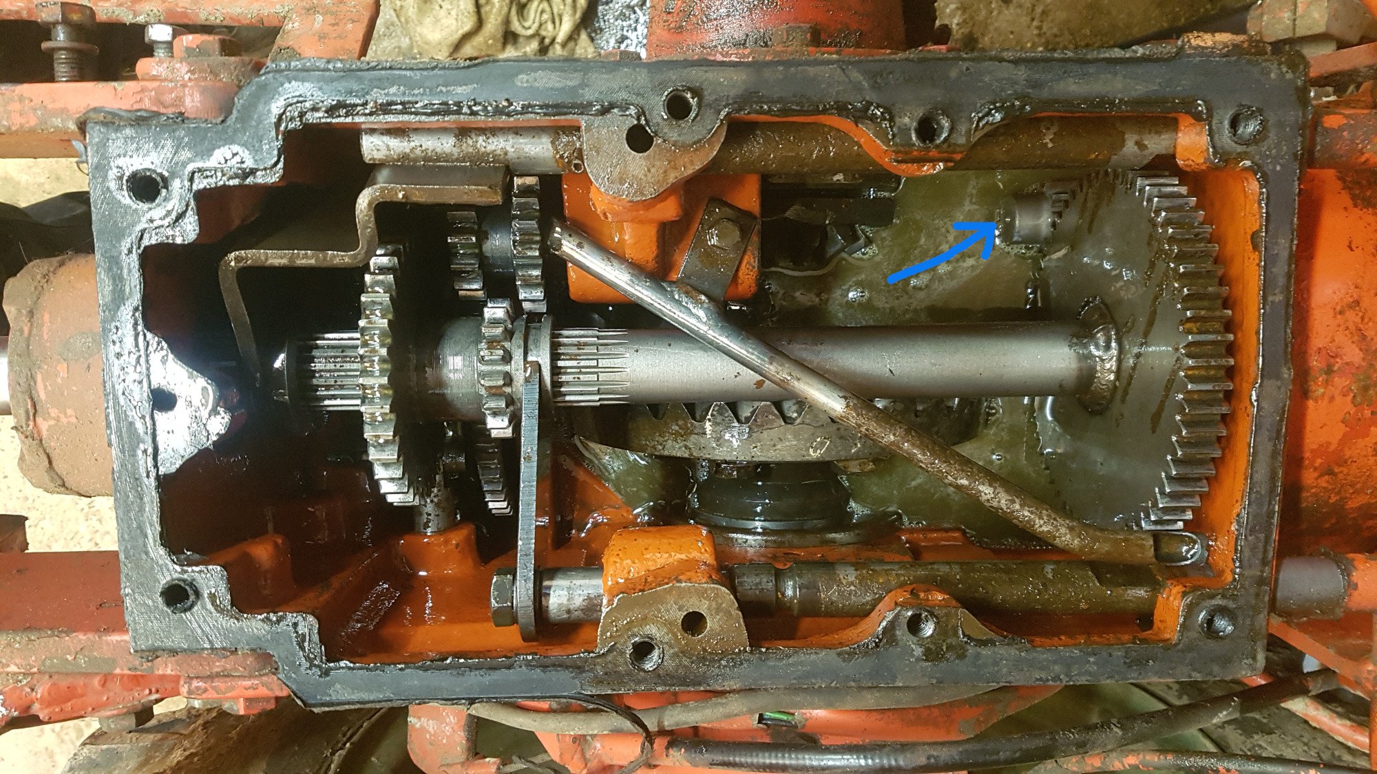

der kleine traktor (schanzlin kultimot aus den sechzigern mit 1zylinder faryman-diesel .. ca. 12 ps) meines nicht mehr ganz so kleinen bruders fing plötzlich im ackergang furchtbar an zu kreischen, also reingeschaut: die welle mit ritzel aus dem untersetzungsgetriebe kommend hatte knapp 2mm spiel: zwei nadellager hin und das ritzel auf der welle ist auch hinüber (der trecker ist kreischend noch 5 meter gefahren, vermutlich ist der schaden schon älter, aber bisher leise gewesen).
blick ins hauptgetriebe, der blaue pfeil zeigt auf die welle um die es geht ... der rest der welle sieht so aus: die originalen nadellager liefen an den grün markierten stellen. wo die passfeder sitzt war ein weiteres zahnrad.

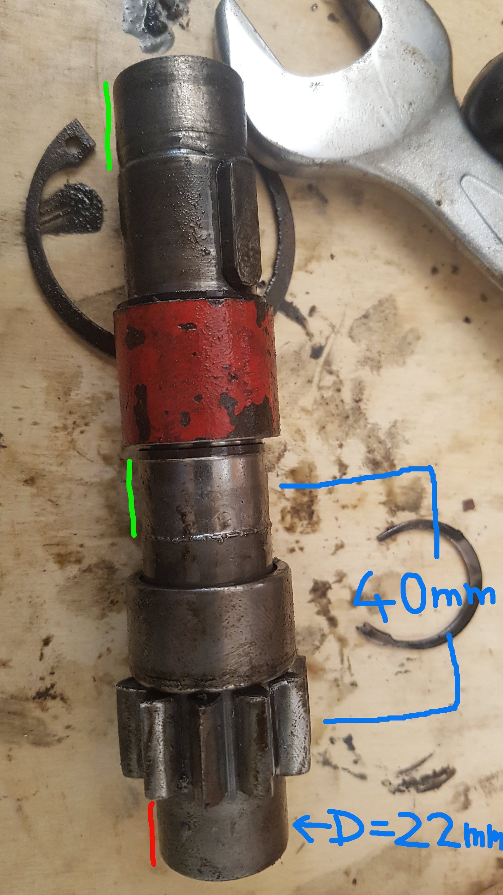

1.: das ritzel ist mitte lagerstelle/mitte ritzel 40mm "freitragend" und die zwei lager ja auch nicht sonderlich weit auseinander, zudem ists der ackergang, also eher viel drehoment. meint ihr der lange hebel ist hier ein hauptgrund für den lagerschaden?
dann ist da ja noch diese verlängerung nach dem ritzel die einfach frei in der luft hängt, rot markiert. an der stelle wäre auch im getriebegehäuse großzügig platz für ein weiteres lager (sieht auf dem bild wegen der schaltwelle nicht danach aus) .
was haltet ihr davon einen einfachen lagerbock ins gehäuse zu schrauben, mit blechen/"zehntelfolie" unterlegen bis es passt, um die welle in der nähe des ritzels nochmal zu lagern .. oder lässt man dann das mittlere nadellager weg .. und stellt das flankenspiel entsprechend ein statt die 3 lager in flucht zu bringen?
2.: ersatzteile gibts natürlich nicht . hat jemand ideen wo wir die welle nachfertigen lassen könnten ?

Hallo Dave,
so wie es aussieht, ist das Ritzel aufgepresst worden.
Ich würde die Welle jetzt als ganzes fertigen lassen und am Ø22 einen Lagerbock machen (Ø20 wäre wohl ein gängiger Durchmesser),
Du hast ja gesagt, dass da genug Platz wäre.
Sollte auch für eine Firma kein Hexenwerk sein ein geradverzahntes Ritzel an die Monowelle zu fräsen.
Dann an beiden Enden ein Nadellager und es hält die nächsten 50 Jahre.
Material würde ich 42CrMo4V verwenden und die Welle auf mindestens 50HRC härten lassen.
Die Nadellager gehen halt kaputt (zuerst neben dem Ritzel), da es wahrscheinlich zu viel Seitenkräfte (Druck) aufnehmen muss.
Das zweite Lager hinter dem Ritzel (am Ende der Welle) würde das beheben.
Gruß Uwe
Gruß Uwe

Re: getriebe kleintraktor : welle mit ritzel nachfertigen lassen / zusätzliches lager einbauen?
halt, Stopp! Ein drittes Lager auf der Welle ergibt eine Doppelpassung, das macht die Belastung schlimmer, nicht besser. Die Welle ist zu kurz und zu steif für ein 3. Lager. (https://de.wikipedia.org/wiki/Doppelpassung)
Sind die Lager wirklich am Drehmoment gestorben? Nadellager können richtig viel Drehmoment, die Sterben eher an Ölmangel oder Drehzahl. Wenn frisieren, dann würde ich das eher am Schmierstoff oder dessen Versorgung. Eventuell gibt es leistungsfähigere Lager mit denselben Abmessungen.
MlG,
MlG,
- Konstrukteur
- Beiträge: 2310
- Wohnort: Ottweiler/Saarland
Hallo Felix,felix hat geschrieben: ↑2021-01-06 8:19:59Moin,
MlG,
er soll kein drittes Lager einbauen, sondern das Lager am Ritzel (etwa Mitte Welle) weglassen. (siehe mein Beitrag oben)
Wenn er einen Dreher zur Hand hat, kann er sogar versuchen den Ø22 auf Ø20h6 drehen zu lassen, einen Lagerbock anzufertigen,
zwei neue Nadellager verbauen und braucht dann sogar die Welle nicht neu anzufertigen.
Ein Versuch ist es wert.
Gruß Uwe
Hallo Uwe,
das könnte klappen. Sorry, habe oben unsauber gelesen.
Wenn der Platz es zulässt, ließe vielleicht auch ein Zylinderrollenlager einbauen, das Drehzahltoleranter seien könnte. (Wäre im Detail zu prüfen)
Dann passt vielleicht sogar ein billiges Stehlager-Gehäuse, dass man mit Scheiben und Stiften positioniert?
MlG,
MlG,

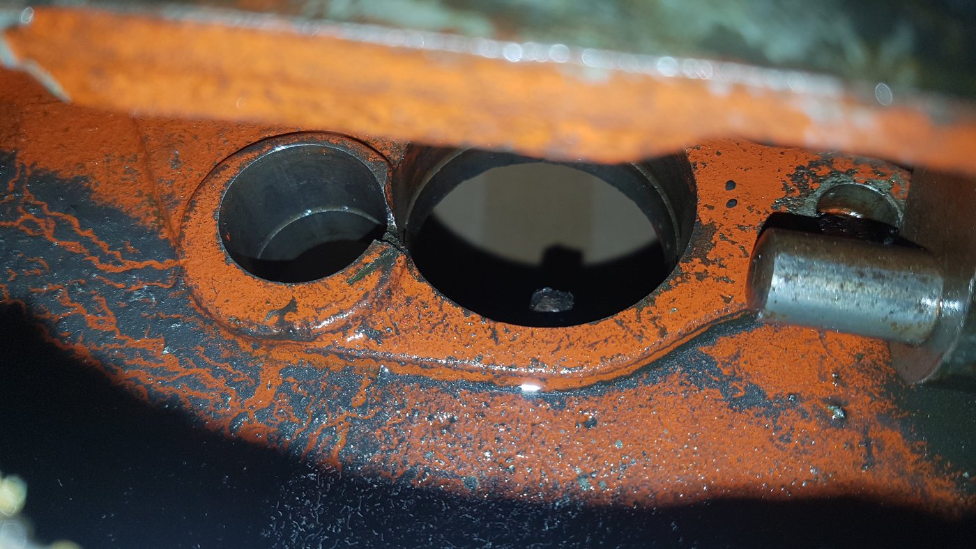

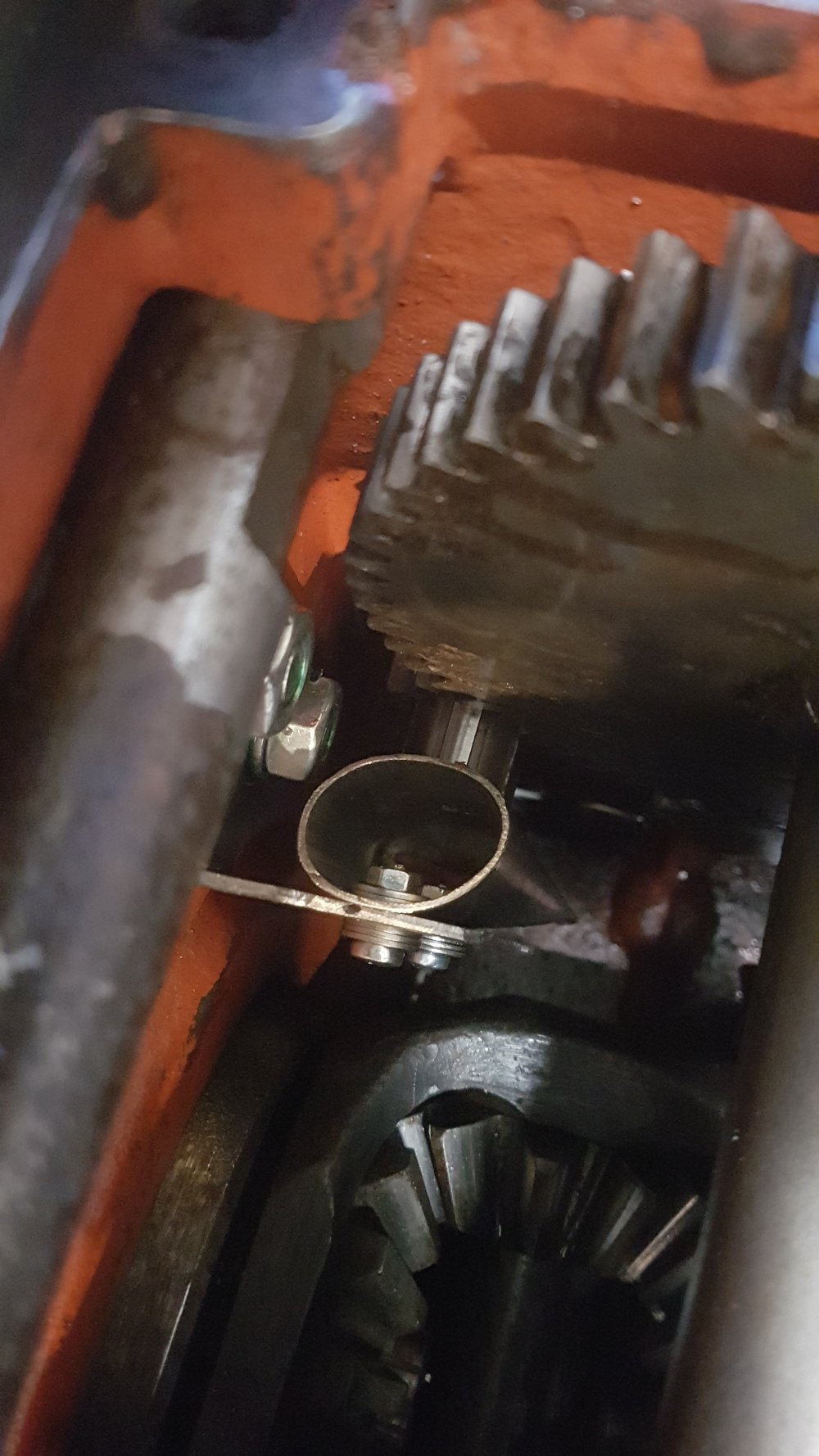

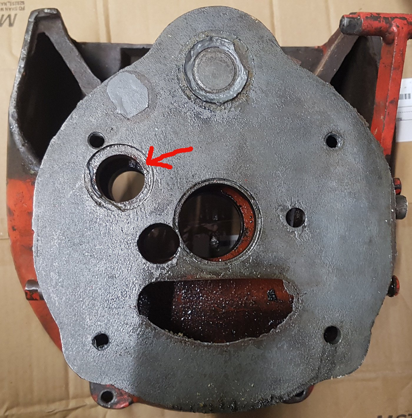

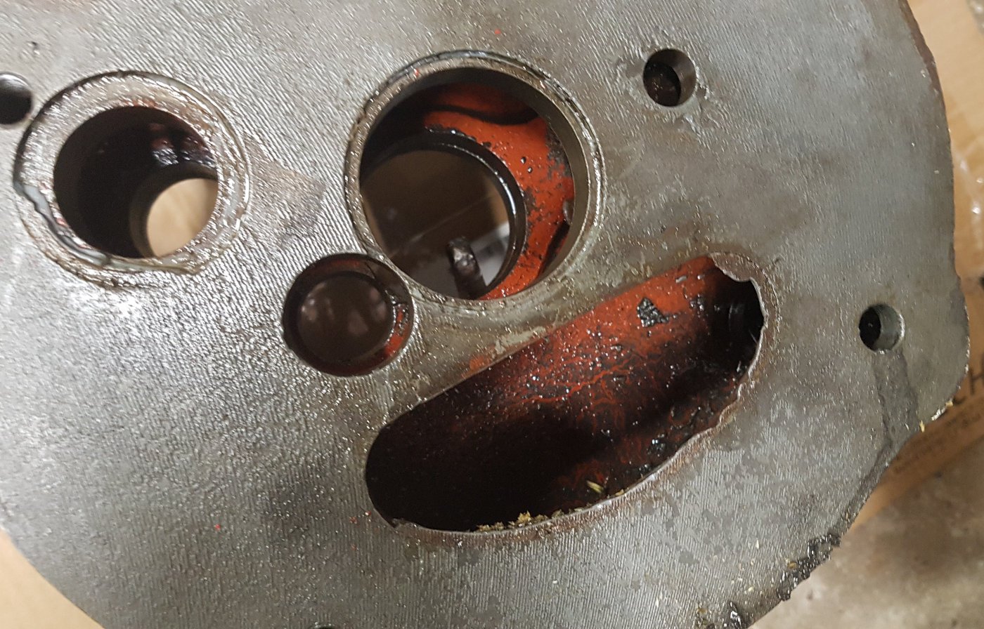

das runde gehäuse war zu ca. 1/3 der höhe mit dem üblichen nach katzenp... riechenden dickflüssigen öl gefüllt, oben gelb, unten deutlich schwarzer schlamm und teils "feilenspäneartiger" abrieb und alte nadellagerreste.felix hat geschrieben: ↑2021-01-06 8:19:59Sind die Lager wirklich am Drehmoment gestorben? Nadellager können richtig viel Drehmoment, die Sterben eher an Ölmangel oder Drehzahl. Wenn frisieren, dann würde ich das eher am Schmierstoff oder dessen Versorgung. Eventuell gibt es leistungsfähigere Lager mit denselben Abmessungen.
die fragliche ritzelwelle ist ganz oben (roter pfeil) und die lager auf jeden fall ausserhalb direkter "statischer" ölreichweite .. das sieht man aber ja auch in anderen getrieben mal. max motordrehzahl ist ~ 3600 u/min, die ritzelwelle ist 18/26 untersetzt, sollte also mit max ~ 2500 u/min laufen.
verbaut waren lager mit käfig ( HK2216 und BK2216 , jeweils AD 28mm, ID 22mm, B 16mm ). "vollnadelige" lager sollen ja mehr tragen aber weniger drehzahl können las ich .. in den abmessungen habe ich aber bisher kein "vollnadeliges" gefunden.
inspiriert vom "schöpfrad" mit ölführung an die doppelzahnräder links im hauptgetriebe (erstes bild im thread) hatten wir selbstverfreilich sinniert, ob wir anstelle der ölablassschraube eine ringöse setzen und das öl durch einen filter wieder gezielt an die lager/zahnräder oben zurücklaufen lassen .. mit messingröhrchen, damits nicht so tragsich ist wenn was ins getriebe fällt
fällt aber eher schwer zu glauben dass die betriebssicherheit dadurch steigt, obwohl die ringöse geschützt im rahmen liegen würde .
die ölrückführung wäre auch garnicht so einfach, weil das getriebe aus einem stück ist, man kanns nicht teilen ..
eine dedizierte füllbohrung gibts auch nicht, nur seitlich zwei durchbohrte M8-löcher für hebelbefestigungen auf ca. halber gehäusehöhe .. vermutlich soll darüber (und bis dahin?) nachgefüllt werden.
ritzel und welle sind aus einem stück. sieht anders aus weil zwischen ritzel und roter hülse noch das alte nadellager neben dem ritzel sitzt.Konstrukteur hat geschrieben: ↑2021-01-06 9:04:21Wenn er einen Dreher zur Hand hat, kann er sogar versuchen den Ø22 auf Ø20h6 drehen zu lassen, einen Lagerbock anzufertigen,

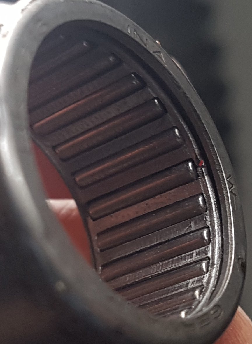

hat es was zu bedeuten dass die untere laufspur in der welle so einen ausgefransten grat/aufgehäuften wall hat, wie verdrängtes material?
ist sowas typisch für gehärtetes material? .. evtl. ist die welle ja schon eine nachfertigung die nicht oder nicht richtig gehärtet wurde ..
danke und grüße,
dave
p.s.: weitere bilder vom zwischengetrieb, in dem die ritzelwelle im original steckt und gelagert ist: da sieht man reste des "feilenabriebs".
die kerbe zwischen mittelbohrung und links daneben sieht gebrochen aus, ist aber weggefräst, damit man die welle rein/rausbekommt
Hallo Dave,
die Welle ist nicht aus einem Stück, wie sollte auch sonst das zweite Nadellager zwischen Ritzel
und rotem Bund montiert werden?
Die Nadeln sind härter als die Welle, bei seitlichem Druck kommt es dann zu diesen Verformungen der Welle.
Irgend etwas muss ja nachgeben. Bei Dir zuerst die Welle (Verformung), dann das Lager.
Gruß Uwe
Gruß Uwe

die rote hülse ist nur draufgeschoben, es waren seegeringe ohne "laschen mit löchern" auf der welle.
auf der welle sieht man noch bearbeitungsspuren vom fräsen der zahnradzähne.
der .. schnell mal googlen .. fußkreis ! des zahnrades entspricht dem durchmesser der welle.
oder anders: die zähne sehen aus als stünden sie direkt auf der welle.
die welle ist nicht hier, drum kann ich keine weiteren fotos machen.
.. die nadeln sehen noch "frisch" aus finde ich .. die welle war wohl wirklich deutlich weicher: das lager am anderen ende der welle hatte schon keine nadeln mehr
wie bereits geschrieben, finde ich beim Nadellager Mangelschmierung auch wahrscheinlicher, als Drehmoment-Überlastung.
Es muss ja nicht unbedingt gleich eine Druckumlaufschmierung sein, in der Regel verbessert man in Getrieben die Ölversorgung, indem man das Öl fängt. Eine Suppenkelle mit einem gut platzieren Ausgießer könnte durchaus einen erheblichen Unterscheid machen.
Ich halte ein vollrolliges Lager hier nicht für eine gute Idee.
MlG
MlG
moin!
der trecker rollt nach vielen öligen stunden wieder.
die zwei wellen wurden bei freunden von freunden gebaut, nachdem angebote von firmen, die von sowas zu leben versuchen, grob so teuer gewesen wären wie ein dreiviertel traktor.

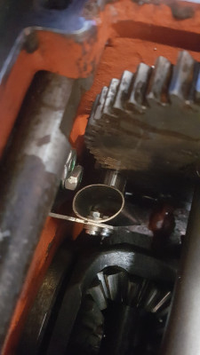

auf felix hinweis zu ölfangenden löffeln haben wir die höher sitzende lange welle im zuge des nachbaus hohlbohren lassen und im hauptgetriebe eine tasse mit loch in der seitenwand platziert, wobei das loch mit dem längs-kanal in der welle fluchtet (schraubensicherung plus u-scheiben um etwas dehnung der schrauben zu haben .. wäre doch schön wenn das getriebe keine metallstücke verdauen müsste): da das untersetzungsgetriebe nicht teilbar ist und der zusammenbau da drin durch kleine fenster auch so schon eher glücksache war, haben wir garnicht erst versucht da drin öl einzufangen .. .. sondern die idee war, vom hauptgetriebe aus etwas "wassersäule" aufzubauen und durch die welle zu schicken, weil die welle besonders beim pflügen oder anderen spitzenlasten eher etwas aufwärts steht. das vom haupgetriebe entfernte nadellager dürfte von uns aus dadurch gerne besser geschmiert werden und das ölniveau im untersetzungsgetriebe mit der zeit etwas steigen, was wiederum hoffentlich dazu führt dass durch das zweite ehemalig zermahlene nadellager am hauptgetriebe öl zurück ins hauptgetriebe fließt.
ob das wirklich hilft ist kaum rauszufinden .. zumindest war nach etwas betrieb war tatsächlich etwas mehr öl im untersetzungsgetriebe als vorher.
das schauglas im getriebegehäuse suggeriert einen so geringen ölstand im hauptgetriebe dass von einem dreierpaar zahnräder kein einziges direkt öl mitnimmt, und andere ölspritzende räder sind dort in weiter ferne, drum haben wir solange den ölstand erhöht, bis in dem serienmäßigen "schöpfwerk" ( viewtopic.php?p=912133#p912133 ) etwas öl gelandet ist . damit kam auch mehr öl in unserer tasse an als abfliessen konnte, im video ist dieser füllstand zu sehen. gefühlt ist das echt viel öl (ca. 5cm höher als "vermutetes offizielles soll" im 35 cm hohen getriebe) .. wobei zumindest die großen teile wie der differentialkorb bei vmax von 16kmh doch eher langsam plantschen. was meint ihr - einfach fahren und wärme kontrollieren? kann natürlich auch sein dass nach einiger zeit aus allen ritzen öl gekrochen kommt und sich das selbst einregelt
danke nochmal für eure gedanken und beste grüße,
dave
