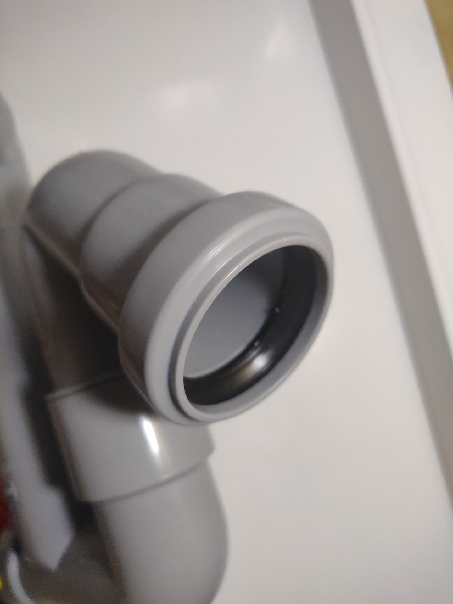

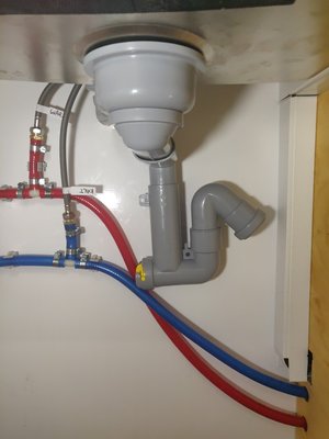

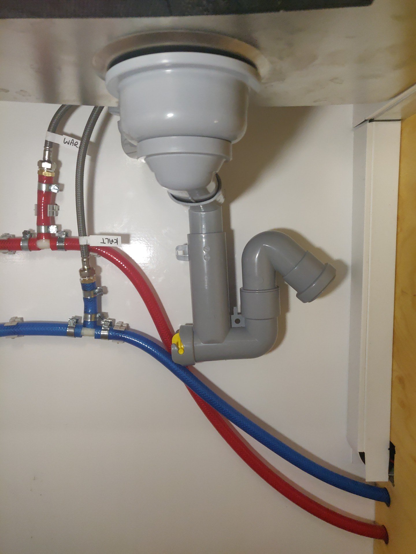

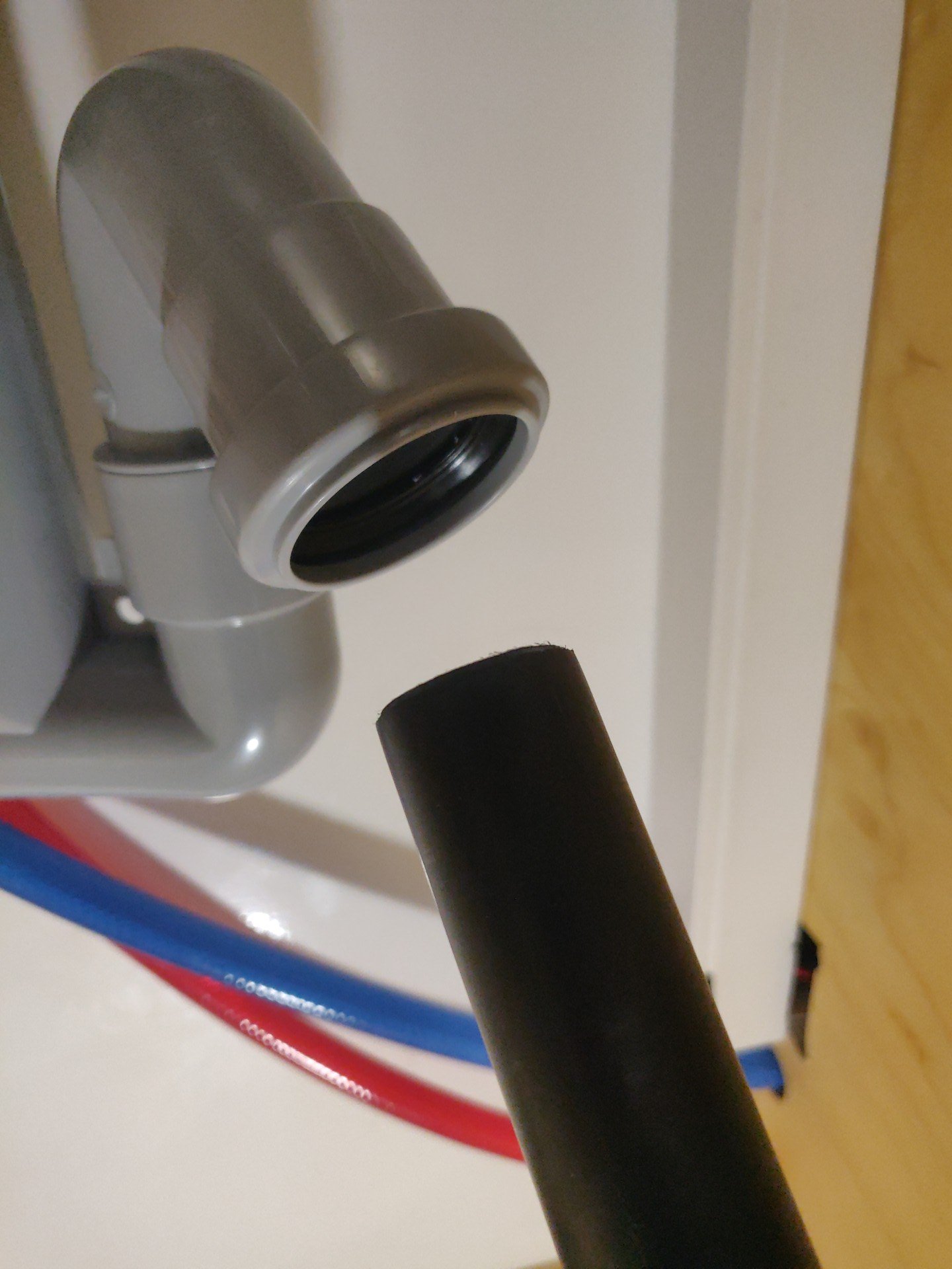

wir haben in unserer Spüle eine IKEA Abflussgarnitur verbaut. Nach dem Siphon endet die Abflussgarnitur auf 40 mm (für Standard Haushalts HT-Rohr). Von diesem 40 mm Anschluss möchte ich auf 28 mm (Außendurchmesser) für das Reich Abflusssystem. Ich habe absolut keine fertigen Reduzierstücke gefunden. Wir müssen ja von 40 mm Außendurchmesser auf entweder 28 mm Außendurchmesser oder, noch besser, auf 25 mm Innendurchmesser des Reich-Rohres. Weiß jemand wo solche Reduzierstücke zu finden sind?
Was würdet ihr alternativ machen, wenn die Reduzierung nicht zu finden ist?

Ha! Beitrag fertig geschrieben und dann auf Facebook auf DN 40 Schlauchnippel aufmerksam gemacht worden. Manchmal kann es so schnell gehen.

geh mal zu einen Installateur ,die haben sogenannte Übergänge aus Gummi in verschiedenen Größen.Gibs auch im Baumarkt,hat aber zu,der Baumarkt.

Der große Traps (Geruchsverschluss) funktioniert bei kleinen Wassermengen eher als Absetzgrube. Die Verringerung des Querschnittes wird es unmöglich machen, dass Luft zurückströmt. Die Vollfüllung in der kleinen Leitung lässt den Traps gluckern, wenn er dabei leer gesaugt wird, tritt Faulgas aus. Es hängt von der Länge und dem Gefälle der restlichen Leitung ab.
Gleich ab dem Becken in 32 (Waschtischgeruchsverschluss) und dann in 32 zum Tank funktioniert besser.

Kann ich so bestätigen.ingolf hat geschrieben: ↑2020-12-28 16:07:58Der große Traps (Geruchsverschluss) funktioniert bei kleinen Wassermengen eher als Absetzgrube. Die Verringerung des Querschnittes wird es unmöglich machen, dass Luft zurückströmt. Die Vollfüllung in der kleinen Leitung lässt den Traps gluckern, wenn er dabei leer gesaugt wird, tritt Faulgas aus. Es hängt von der Länge und dem Gefälle der restlichen Leitung ab.

Ich habe mir das mit einem Schrumpfschlauch realisiert. In der Größe gibt es die mit Harzbeschichtung.
Meiner schrumpft von 56mm bis auf 16mm . Das ordentlich gemacht, hält.

jetzt habt ihr mich aber noch mal ordentlich ins Grübeln gebracht. Verstehe ich euch richtig? Euch geht es um einen ähnlichen Effekt wie wenn ich eine Wasserflasche kopfüber senkrecht auslaufen lasse? Dann gluckst das Wasser auch immer nach.
Jetzt ist mir allerdings völlig schleierhaft warum dies bei einem Abfluss und einen Abwassertank mit Entlüftung / Überlauf auch so sein sollte. Es muss durch das "Loch im Tank" (Entlüftung) ja kein Druckausgleich stattfinden. Wo liegt mein Denkfehler?

Hey Detlef,MAN Fahrer hat geschrieben: ↑2020-12-28 21:55:31Ich habe mir das mit einem Schrumpfschlauch realisiert. In der Größe gibt es die mit Harzbeschichtung.
https://www.elektro4000.de/Kabel-Leitun ... :6387.html
danke für Deine Antwort. Wow, so große Schrumpfschläuche kannte ich gar nicht. Guter Tipp. Kannst Du das Problem, welches von Ingolf und Tom beschrieben wurde bestätigen?

Das mit dem Absetzen, ist eine klare Sache, denn im Fahrzeug haben wir nie eine so große Menge an Wasserdurchlauf wie zu Hause. Ich denke da an Zb. Betriebliche Küchen, wo gespart wird an "" Heißem"" Wasser. Wo dann dadurch die Leitungen sich auf Dauer mit mit Fett zusetzen.
Ob es jetzt so dermaßen Gluckert will ich nicht sagen, denn das hängt auch sehr stark von der Leitungsverlegung ab. Was sich schlagartig ändern kann, wenn das Fahrzeug mal etwas schräg stehen muß.
Ich habe das nicht. Denn meine Leitung 1" wird wird erst kurz vor dem Tank dicker und wo dann die Gerüche gesperrt werden. Davor kommt dann noch die Zuleitung des Handwaschbeckens, wo dann die Luft hin und her fließen kann. Und wenn die Spüle mal richtig voll sein sollte, dann saugt "bedingt durch das Gefälle" das fließende Wasser diese schön leer. Und ich habe keinen Geruchverschluss unter der Spüle hängen, der verstopfen könnte.

weil der Elchkram nicht so einfach passt aber gerne undicht wird an den spillerigen O-Ringen reparieren wir mit einem Korbventil aus dem Spülenzubehör (gibt es mit und ohne Exenter) auf 1 1/2" Aussengewinde und von Dallmer dann Gewindereduzierung auf 5/4". Ab da passt 32 mm.
Das Prinzip, dass ablaufendes Wasser nur unten im waagerechten Rohr läuft und sich oben Luft bewegen können muss, verhindert leersaugen von Geruchsverschlüssen. Deshalb guckt bei Häusern immer ein Rohr aus dem Dach und alle Abläufe sind etwas zu groß.

Ich hab da mal eine prinzipielle Frage;
Wenn ich das richtig sehe, ist bei Bild eins und zwei das Ende das äußere Teil. (in Flussrichtung gesehen)
Sollte nicht das Medium, Flüssigkeit immer ins dickere, äußere Anschlussstück laufen?
Oder ist das egal, bedingt durch die Dichtung?
Eine Antwort wäre schön, habe das Problem nämlich bei mir zu Hause.

Re: Abflussrohr-Reduzierung 40 auf 28 mm. Wie?
Dieses Bild sollte es eigentlich klären, oder?Reisender hat geschrieben: ↑2020-12-29 15:50:05Hallo
