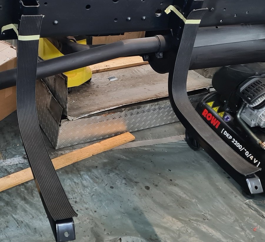

#6 Beitrag von siegerland » 2020-12-24 13:35:30
viewtopic.php?f=36&t=79119&hilit=Cleano ... 30#p860723
Vorhandene Löcher in den Konsolen genutzt + neue, dann Distanzhülsen gedreht:
