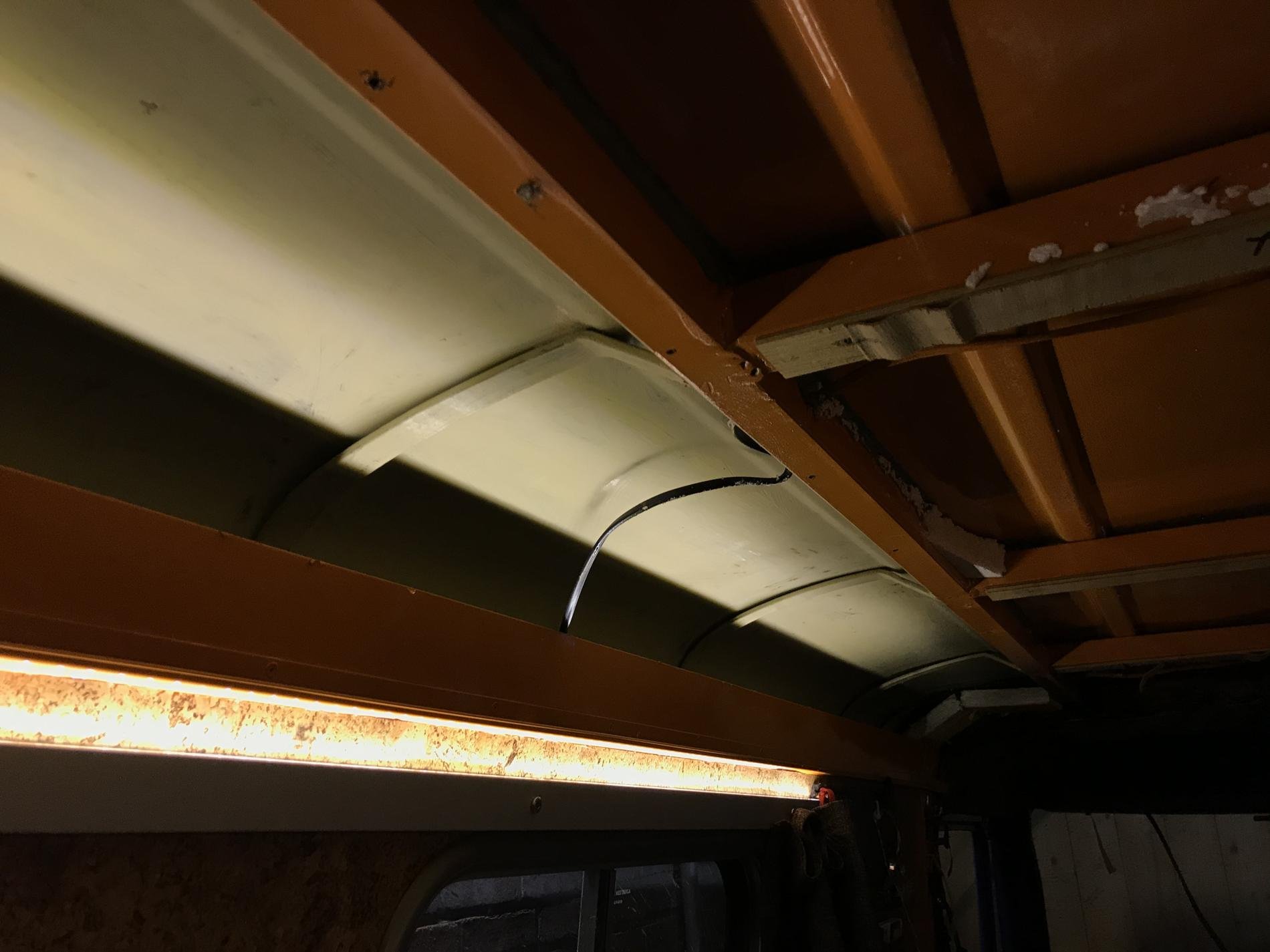

#7 Beitrag von Moerk » 2020-12-15 20:26:41
Hallo Stefan,
gerne. Die Erhöhung ist nicht hübsch, aber praktisch:
Von innen sieht die Struktur so aus:
