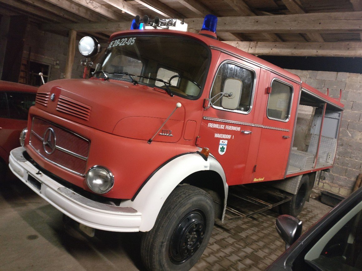

Wir konnten uns dieses Jahr unseren Traum vom Allrad LKW erfüllen.
Ein Mercedes 1113 LAF mit kurzer Doppelkabine und 3,60 Radstand. 168PS Turbomotor Servolenkung und Allrad.
Ich habe hier im Forum schon viel über Umbauten und Erhöhungen vom Feuerwehrkoffer gelesen aber niemand ist genau auf den Hilfsrahmen eingegangen.
Bei unserem LKW ist der Feuerwehrkoffer fest mit dem Hilfsrahmen verschweißt. Die Doppelkabine ist vorne in den Original Gummilagern und hinten mit einer Art Federlager am Hilfsrahmen befestigt.
Der Hilfsrahmen ist hinten mit dem Hauptrahmen verschraubt, verläuft unter der DoKa bis kurz hinter der Vorderachse und ist dort auf jeder Seite mit zwei Briden festgeschraubt.
Wenn sich das Fahrgestell ein kleines bisschen verwindet kann die Doppelkabine diese Verwindung wunderbar ausgleichen, aber der Koffer mit samt Hilfsrahmen ist fest mit dem Hauptrahmen verschraubt.
Ich bin kein Fachmann für LKW Aufbauten sondern nur KFZ Meister für PKW aber meiner Meinung nach ist das nicht Sinnvoll und auf Dauer auch sicherlich nicht gesund für den Hauptrahmen.
Jetzt zu meiner Frage:
Was haltet ihr davon wenn ich den Hilfsrahmen hinter der Doppelkabine Trenne.
Den vorderen Teil lasse ich mit den vier Briden fest mit dem Hauptrahmen verschraubt.
Der hintere Teil bleibt hinten verschraubt und wird vorne mit Federlagen am Hauptrahmen befestigt.
In den Aufbaurichtlinien steht nichts davon daß man das nicht darf, allerdings auch nicht das man das so machen soll.
Wir werden mit dem LKW nie im Schweren Gelände fahren.
Eigentlich bräuchten wir auch kein Allrad, aber besser man hat als man hätte dachte ich mir.
Vorraussichtlich fahren wir zu 95% auf festen Straßen, 4,9% Feldwege und Pisten, und Grade Mal 0,1% Gelände um den letzten Meter zum Stellplatz zu kommen.
Was Haltet Ihr von der Idee den Hilfsrahmen zu trennen?
Hat das schon jemand gemacht?
Wie haben alle anderen, die einen Feuerwehrkoffer ausgebaut haben dieses Problem gelöst?

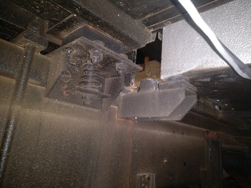

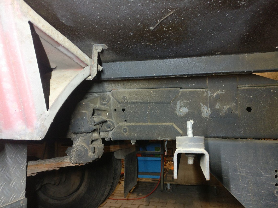

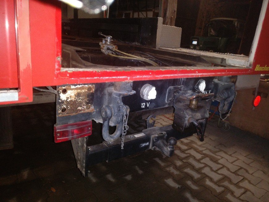

Es müsste ein TLF 16 mit einen Bachert Aufbau sein.
allerdings ist der Aufbau identisch mit unserem TLF von Paul Ludwig, der immernoch im Einsatz ist.
Ich hoffe ihr könnt etwas mit den Bildern anfangen.
Der Beitrag über das kürzen vom Hilfsrahmen ist zwar sehr gut und interessant, aber es ist für mich immernoch nicht die Lösung.
Ich möchte ja eigentlich den originalen Koffer erhalten.
Viele Grüße Michael

Verschraubung am Heck

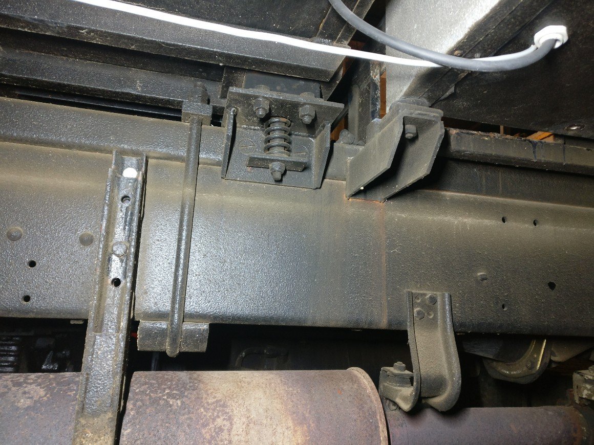

DoKa Lagerung
DoKa Lagerung
Hilfsrahmen unter DoKa

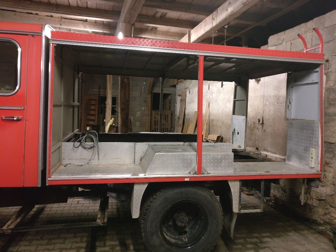

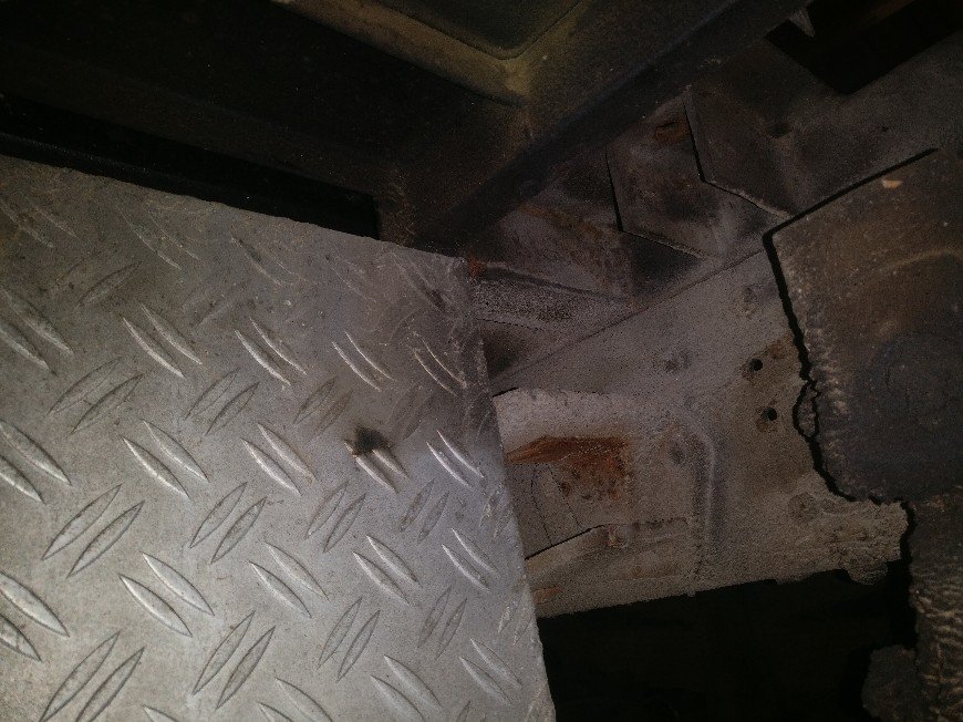

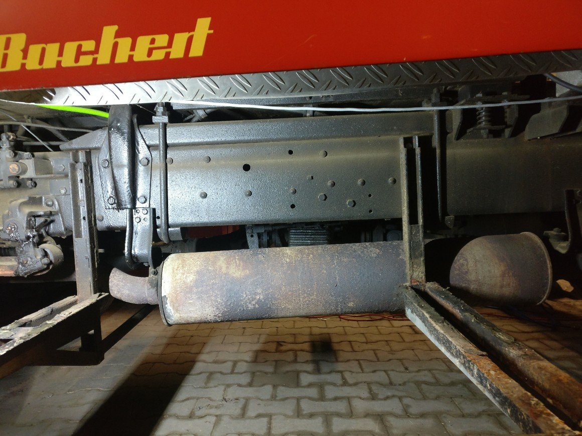

#8 Beitrag von Maiki115 » 2020-12-16 0:30:07

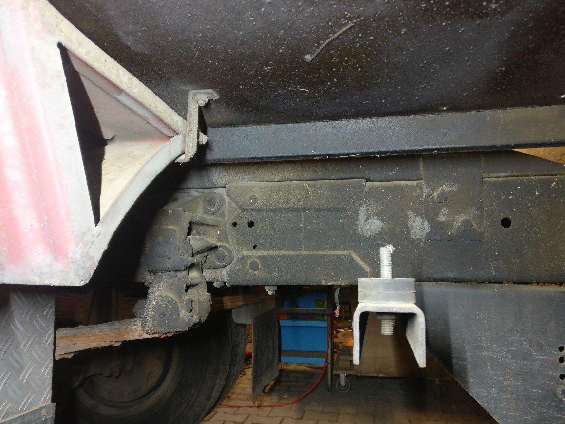

Der Koffer ist bündig mit der Radhaus Verkleidung, aus der Höhe der Blattfederaufnahme der Hinterachse, jeweils vor und hinter der Hinterachse fest mit dem Hilfsrahmen verschweißt.
Hinten Liegt der Koffer auf Recht großen Gummilagern auf der Hecktraverse auf.
Vorne liegt der Koffer auf Recht dünnen Gummilagern auf dem Hilfsrahmen auf.
Verbindung Koffer-Hilfsrahmen
Kofferlagerung Vorne
Kofferlagerung Hinten

#9 Beitrag von Maiki115 » 2020-12-16 0:46:32
Die Wassertanks und die Pumpe war direkt auf dem Hilfsrahmen befestigt.
Auf dem Koffer war die ganze Ausrüstung befestigt.
Wenn ich denn Innenausbau mache müsste ich meiner Meinung nach den Boden außen am Koffer fest machen mit ausreichend Abstand zum Hilfsrahmen damit das ganze sich bei Verwundungen bewegen kann.

#10 Beitrag von Pirx » 2020-12-16 12:31:29
Hallo Michael!
Das ist ein interessantes Konzept zur Befestigung des Feuerwehrkoffers auf dem Fahrgestell, das ich bei anderen Feuerwehr-Aufbauherstellern so noch nie gesehen habe.
Bachert hat hier einen relativ klein dimensionierten Hilfsrahmen starr mit dem Fahrgestellrahmen verbunden. Hinten verschraubt, vorne mit Briden befestigt. Dieser Hilfsrahmen ist auch in Übereinstimmung mit den Aufbaurichtlinien bis über die Federaufnahme der Vorderfedern gezogen.
Sowohl der Kofferaufbau als auch der hintere Bereich der Doppelkabine sind flexibel auf diesem Hilfsrahmen gelagert.
Die Doka hat eine hintere Befestigung mit Schraubenfedern und einem brauchbaren Federweg.
Der Koffer ist im Bereich der Hinterachse mit dem Hilfsrahmen verschweißt. Vorne und hinten liegt er nur auf Gummilagern auf und kann abheben.
Meiner Meinung nach hat man hier bei Bachert ein sehr gutes Lagerungskonzept entworfen, das dem Aufbau die nötige Beweglichkeit gibt, um die zu erwartende Verwindung auszugleichen. Ich denke, daß mit diesem Konzept die Anforderungen an die Verwindungsfähigkeit aus der damals für Allrad-Feuerwehrfahrzeuge gültigen DIN 14502 erfüllt werden (2 diagonal gegenüberliegende Räder werden um je 200 mm angehoben). Bei dieser Prüfung dürfen sich Aufbauteile nicht berühren, Verbindungsteile nicht lösen oder reißen, Türen und Klappen müssen sich einwandfrei öffnen und schließen lassen. Mit anderen Worten: in dieser Situation darf sich der Aufbau nicht nennenswert verwinden!
Meiner Meinung nach kannst Du bei Deinem geplanten Einsatzspektrum diese Art der Aufbaulagerung unverändert übernehmen.
