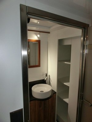

Re: Glastür einbauen
Meine Rahmen sind Eigenbau gelasert und gekantet.Beschläge sind von Dorma.
Grüße Berti
Grüße Berti
Zuletzt geändert von berti am 2020-12-10 19:05:21, insgesamt 1-mal geändert.
das sieht klasse aus. Danke für die Idee !

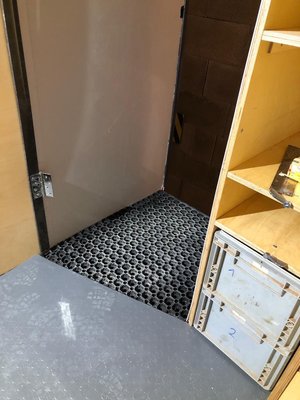

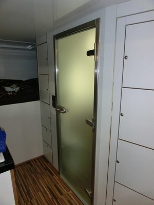

Die Glastür vom Timmsche mit 180° Pendelbeschlag inkl. einstellbarer hydraulischer Dämpfung im Scharnier.
LG Stefan
LG Stefan
