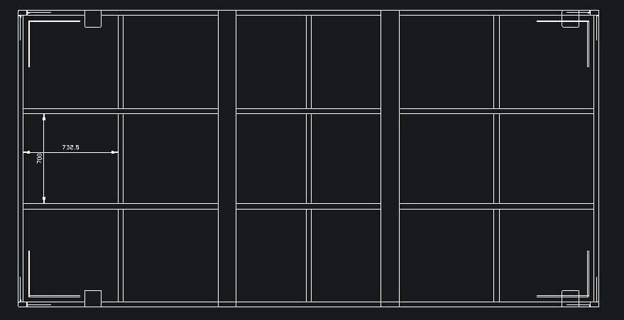

hier eine Ansicht von der Bodengruppe:
Das Raster hier ist 732,5 x 700 mm max.
Ich denke jedoch entscheidend ist nur die obere begehbare Lage.
Wenn du da anstelle von 15mm 18 oder 19mm verwendest sollte es passen.
Bei meinen 15mm empfinde ich keine merkliche Durchbiegung.
