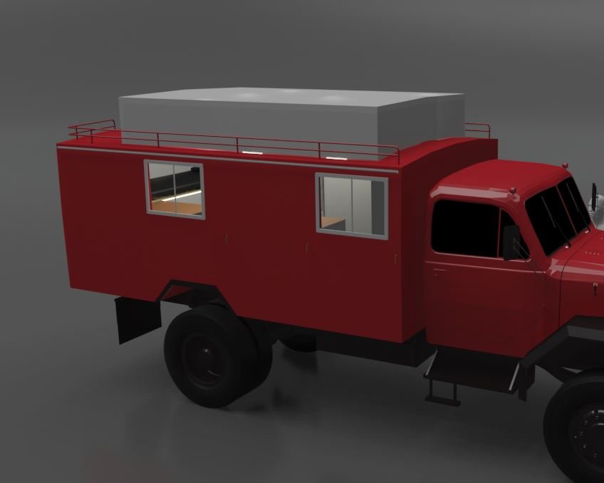

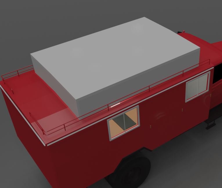

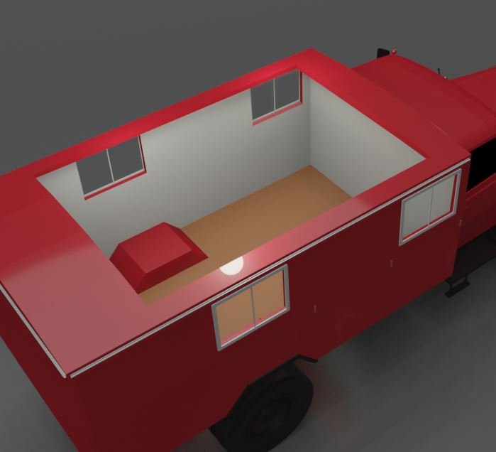

wir suchen noch ein Firma die uns unseren Aufbau vom Mercur SW2000 erhöht (weil dafür haben wir nicht die Mittel). Eine haben wir bei uns im Umkreis gefunden und auch schon eine Hausnummer bekommen, jedoch würde ich zu gerne mal wissen ob jemand von Euch schon mal sowas umgesetzt hat und evtl. wo.
Es geht darum das Dach auszuschneiden und eine Erhöhung im Stil von einem Riffelblechkasten (wie damals, siehe Bild) drauf zu setzen.
Unser Fahrzeugbauer Vorort würde quasi einen Rahmen bauen, den ins Dach einsetzen und dann ebenfalls eine Rahmenkonstruktion daruf setzen um dann das Ganze zu verkleiden. Dachfläche dann umgekanntet (wie die Kästen damals) usw.
Hier mal ein, zwei Bidler wie wir uns das vorstellen, und das Bild wie es damals mit den Kästen aussah.
Es soll halt von aussen so original wie möglich aussschaun.
Euch Danke vorab für evtl. Infos!
Grüße Andreas :spiel:

Also eine komplette Erhöhung kommt für mich nicht in Frage, wir werden "nur" zu zweit unterwegs sein, und am Ende soll der Mercur halt optisch ans Original ran kommen, das ist mir wichtig.
Klar hat man so viel mehr Platz, aber meine Überlegungen haben gezeigt das bei zwei Personen die durch Europa reisen wir mit dem Platz sehr gut klar kommen werden.
Die Idee von Robert ist genau das was ich mir vorstelle. Da bleib ich am Ball!
Mit der Firma Fritz werde ich mal Kontakt aufnehmen, mal sehen was die dazu sagen.
Grüße Andreas
