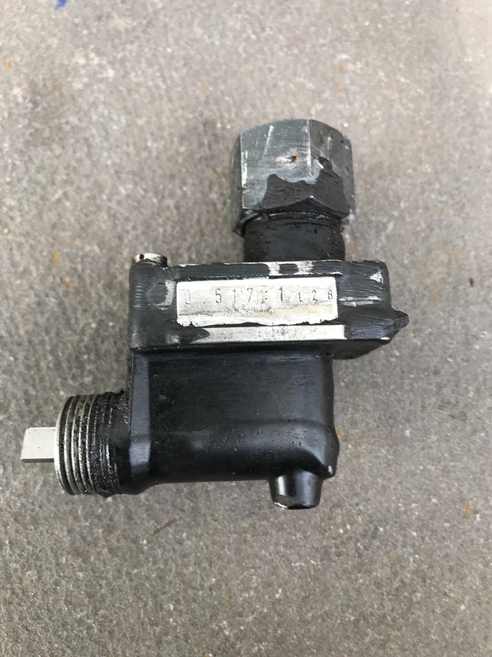

Der 90-16 braucht aber ein Winkelgetriebe wo aus einer niedrigen Eingangsdrehzahl vom VTG eine höhere Ausgangsdrehzahl zum Tacho „generiert“ wird.
Sehr viele andere Fahrzeuge benötigen das genau andersrum - die meisten Winkelgetriebe auf EBay und Co sind für den letzteren Fall.
Original ist ein Kienzle 1:0,517 verbaut (laut Schild auf dem Gehäuse). Also aus 0,517 Umdrehungen wird Ausgangsseitig 1 Umdrehung. Je größer das Rad umso kleiner die Zahl nach dem „:“ (1:0,458 zb für 365/80R20MPT).

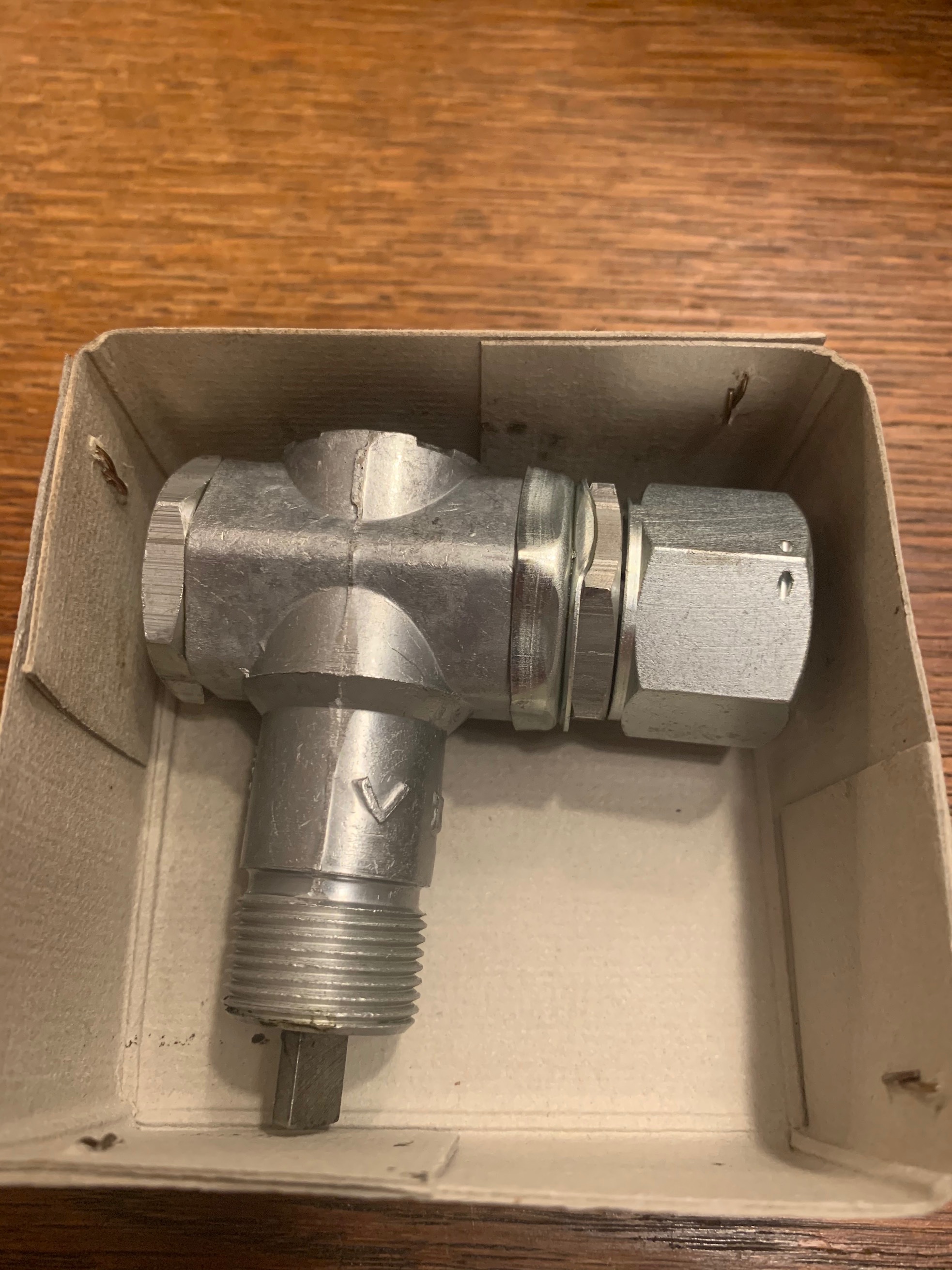

Und nun schaut euch an, wie das Winkelgetriebe nach fast einem halben Jahrhundert aussieht..
Was wir damals für eine Qualität konnten und wie Stolz wir offensichtlich auf unsere Produkte waren (von Firmenseite aus) ist unglaublich und lässt mir tatsächlich eine Träne ins Auge steigen.

#16 Beitrag von meggmann » 2020-12-06 21:13:36
Aber mal abgesehen von der Verpackung - erfüllt es auch seinen Zweck? Also an der Seite mit der Mutter einmal drehen und an der offenen Seite dreht es sich mehr als zweimal?

#17 Beitrag von IvecoMike » 2020-12-07 10:07:44
Nein Marcel,
Leider nein. Aber das Getriebe ist zu öffnen und von vdo. Damit ist es durch ght umzubauen. Ein passendes war nicht zu bekommen.

#19 Beitrag von sico » 2020-12-07 10:23:30
hallo Mike,
Das Winkelgetriebe auf dem Foto lenkt lediglich die Drehachsen um 90 grd um.
Es fehlt am Gußeil der Körper, in dem die Zahnräder drin sind.
Das Teil übersetzt vermutlich nur 1:1, eine weitere Änderung der Übersetzung mit diesen Kienzle-Zahradsätzen ist damit offensichtlich nicht möglich.

#20 Beitrag von meggmann » 2020-12-07 10:26:24
Mein originales sieht so aus wie im Anhang
Ich habe aber auch so eins wie auf dem Bild - das hat aber keine 1:1 Übersetzung. Auf dem runden Deckel ist eine Übersetzung eingeschlagen.

Guten Morgen in die Runde,
Sico hat leider recht Marcel,
Ich habe gerade mit der Firma GHT gesprochen. Das Winkelgetriebe ist genau wie Sico meinte, fest verbaut. Nur eines wie du auf dem Bild hast, ist möglich umzubauen.Es muss also dieser viereckige Kasten in der Mitte sein.
Hat nicht zufällig jemand von euch eins rumzuliegen?
Wenn alle Stricke reißen, dann muss ich eben ein neues kaufen. Finde es halt nur recht sportlich 300 Euro dafür auf den Tisch zu legen. Zumindest im Verhältnis zum Zeitwert des Fahrzeuges gesehen. Ich setze mal ein Gesuch hier rein.

Danke Dir Sico,
habe jetzt auf den ersten Blich nichts dazu gefunden. Hast du mir ein Suchwort dazu? Ist ja dann wohl kein Winkelgetriebe mehr?
Wenn es funktioniert, ist es kein Abenteuer...
Der Umbau: viewtopic.php?f=35&t=94627
Mein Neuer: viewtopic.php?f=17&t=101033
Christian_S
Beiträge: 655
Re: Winkelgetriebe 90-16
#25 Beitrag von Christian_S » 2020-12-07 13:52:42
Tachogetriebe oder Tachoangleichgetriebe müßte das doch sein.
Iveco 90-16 exTHWmo
sico
Beiträge: 5869
Wohnort: 84556 kastl
#26 Beitrag von sico » 2020-12-07 14:00:28
Ja, Angleichgetriebe ist ein gutes Stichwort.
Siehe hier als Beispiel:
https://www.fahrzeuginstrumente.de/werk ... hgetriebe/
meggmann
Beiträge: 8928
Wohnort: Hückeswagen
#27 Beitrag von meggmann » 2020-12-07 14:03:19
Oder vielleicht sowas
https://www.ebay.de/itm/284104448521
Steht denn auf deinem 1:1? Die gab es ja auch mit anderen Übersetzungen (nur nicht änderbar)
IvecoMike
Beiträge: 532
Registriert: 2019-01-17 14:01:05
#28 Beitrag von IvecoMike » 2020-12-07 14:24:17
würde auch sowas gehen? Muss ja eigentlich kein 90 Grad sein. Genau genommen wäre doch vom Verlauf der Welle dieses 45 Grad sogar besser!?
https://www.ebay.de/itm/45-Grad-Winkela ... Swvc1ZaMb6
meggmann
Beiträge: 8928
#29 Beitrag von meggmann » 2020-12-07 14:26:42
Braucht man nicht auf einer Seite eine Überwurfmutter?
sico
Beiträge: 5869
#30 Beitrag von sico » 2020-12-07 14:31:10
meggmann hat geschrieben:
2020-12-07 14:26:42
Die " Überwurfmutter" ist eine Doppelmutter mit Links-/ und Rechtsgewinde.
