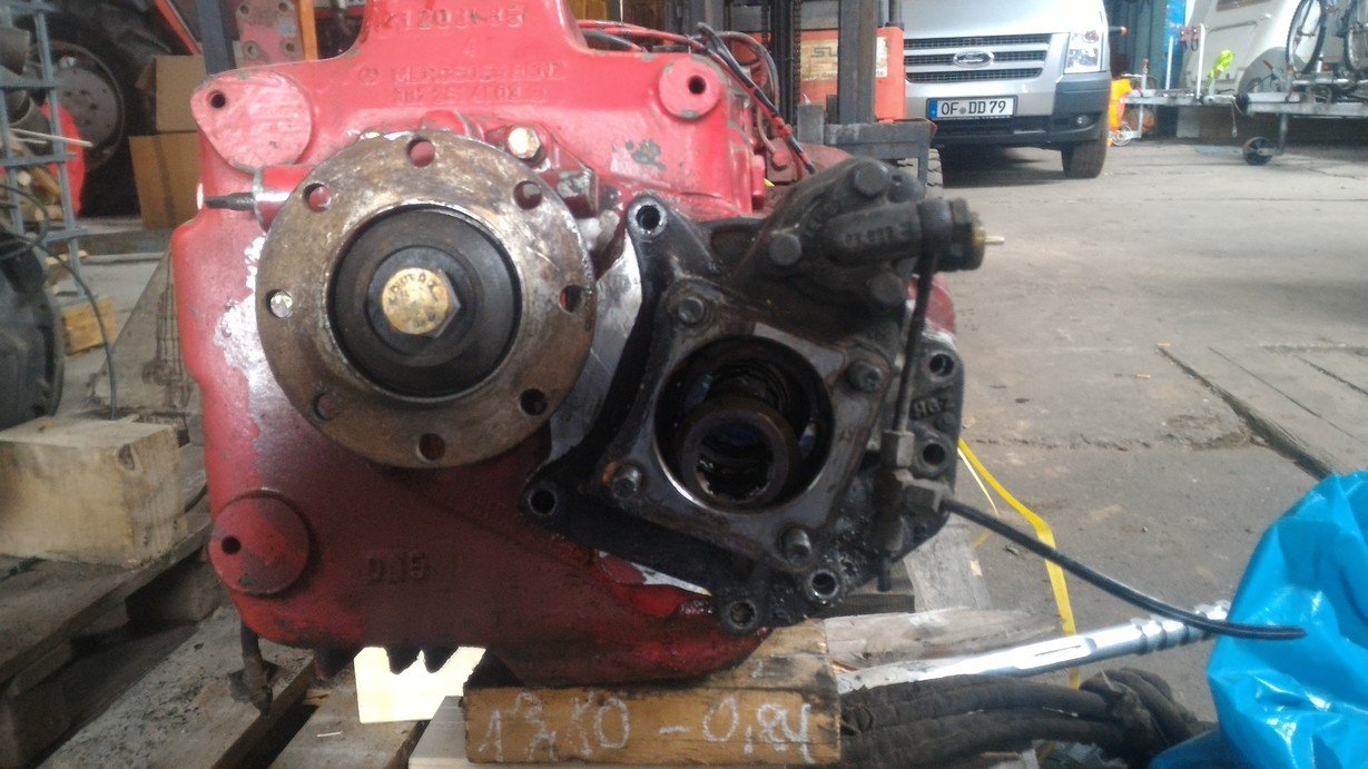

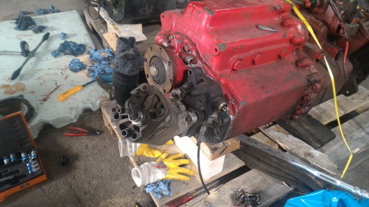

Leider habe ich keine Infos zu meinem Nebenantrieb, ich weiß nur das es keine Übersetzung hat, die angeschlossene Hydraulikpumpe wird fest an die Getriebewelle gekoppelt.

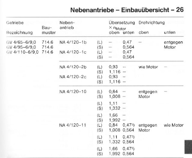

Hier ein paar Fotos : Im Tabellenbuch finde ich folgendes :
Kann es die Version NA 4/120-2b/c sein ?

Dein Nebenantrieb ist ein NA 4/120-1c. Damit ist die Übersetzung in der schnellen Gruppe 0,56, in der langsamen Gruppe 0,47. Grob gesagt also halbe Motordrehzahl.
Typ "2" wäre mit Achsversatz zur Vorgelegewelle, das ist bei Dir nicht der Fall.
Direkter Antrieb der Hydraulikpumpe ist immer Ausführung "c".
