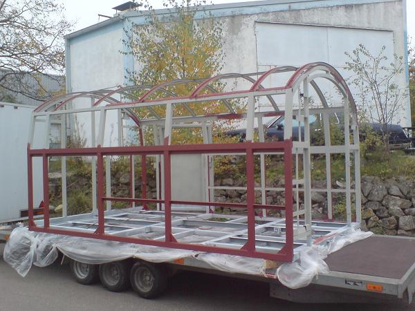

Hallo allerseits,
Donnerstagabend und gestern haben wir Hilfsrahmen und 'Käfig' unseres Koffers zusammengeschweisst.
Unser Plan: Stahl (Zincor) als Aussenhaut. Weil aber Stahl sich verzieht beim Schweissen, überlegten wir noch mal ob Kleben/Nieten nicht doch besser wäre. Ihr weisst ja: Zweifel gehört zu jede Wissenschaft...
Frage: wer von euch auch Stahl-Aussenhaut auf Stahlvierkantrohr gemacht hat: habt ihr da nur Punkte geschweisst oder aber die Nähte ganz durchgeschweisst? (Ich weiss, mein Deutsch lässt mich hier im Stich, ich hoffe ihr versteht mich.)
Frage 2: wenn wir doch kleben sollten, ist dann Sikaflex 252 die beste Wahl? Das Vierkantrohr das wir nutzen, ist gestrahlt und grundiert, sollten wir diese Grundiering entfernen?
Morgenabend wollen wir weiter machen, also freuen wir uns auf jedes mitdenken euerseits!
Danke im Voraus
Hans & Mirjam
Danke im Voraus
Hans & Mirjam
