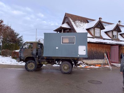

Das zukünftige Trägerauto: ein MAN G90 mit 136 PS, Baujahr 1988 und H-Zulassung. Die Optik vom LKW ist nach dem Koffer dran.
Und noch mal aus anderer Perspektive (das Spitzohrige im Fahrerhaus bin nicht ich :joke: )

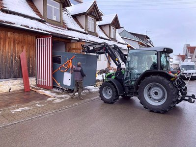

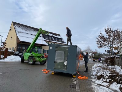

Irgendwann im Herbst 2017 bin ich dann über einen US-Schelter hier im Marktplatz gestolpert. Der Preis war hoch, aber annehmbar. Leider habe ich gar kein ursprüngliches Foto von dem Ding, aber hier gibt es eine ganz gute technische Zeichnung von dem Koffer: http://www.ramims.com/sites/default/fil ... /S-280.jpg
Klein, aber leicht (leer etwa 700 kg) und für meine Frau und mich ausreichend.

Verfasst: 2020-12-13 22:59:07
von okiwankenobi
eigentlich gehört das jetzt in den „Feierabend-Tröt“, aber ich möchte das hier nicht zerreißen. Wir haben nämlich Hochzeit gefeiert. Ich muss sagen, das ist in dieser Zeit schon ein tolles Gefühl. Immerhin stand der Shelter jetzt fast drei Jahre in der Garage und gestern kam er ans Tageslicht.
01Raus
01Raus
Dank toller Hilfe und wagemutigem Einsatz aller Beteiligten:
02Einhängen
02Einhängen
„Präzisionsarbeit mit schwerem Gerät“😉

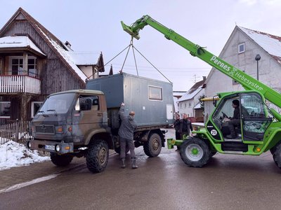

03Anfahrt
03Anfahrt
Jetzt nur nicht mit den Fingern dazwischen kommen

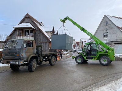

04Absetzen
04Absetzen
Uff, geschafft. Meine Freude ist riesig

An dieser Stelle noch meinen ganz herzlichen Dank an alle Helfer. Und natürlich an die beste Frau ever. Sonst hätte es weder Fotos, noch Glühwein und Gulaschsuppe gegeben...
