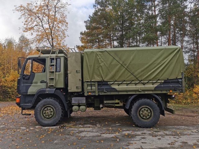

sehr schönes Auto, der hat bei Aigner gestanden richtig? Ich meine mich an die 980 hinten erinnern zu können.
So wie ich das gesehen habe hat er einen Nachrüst Partikelfilter verbaut und sollte damit Euro 4 erreichen.

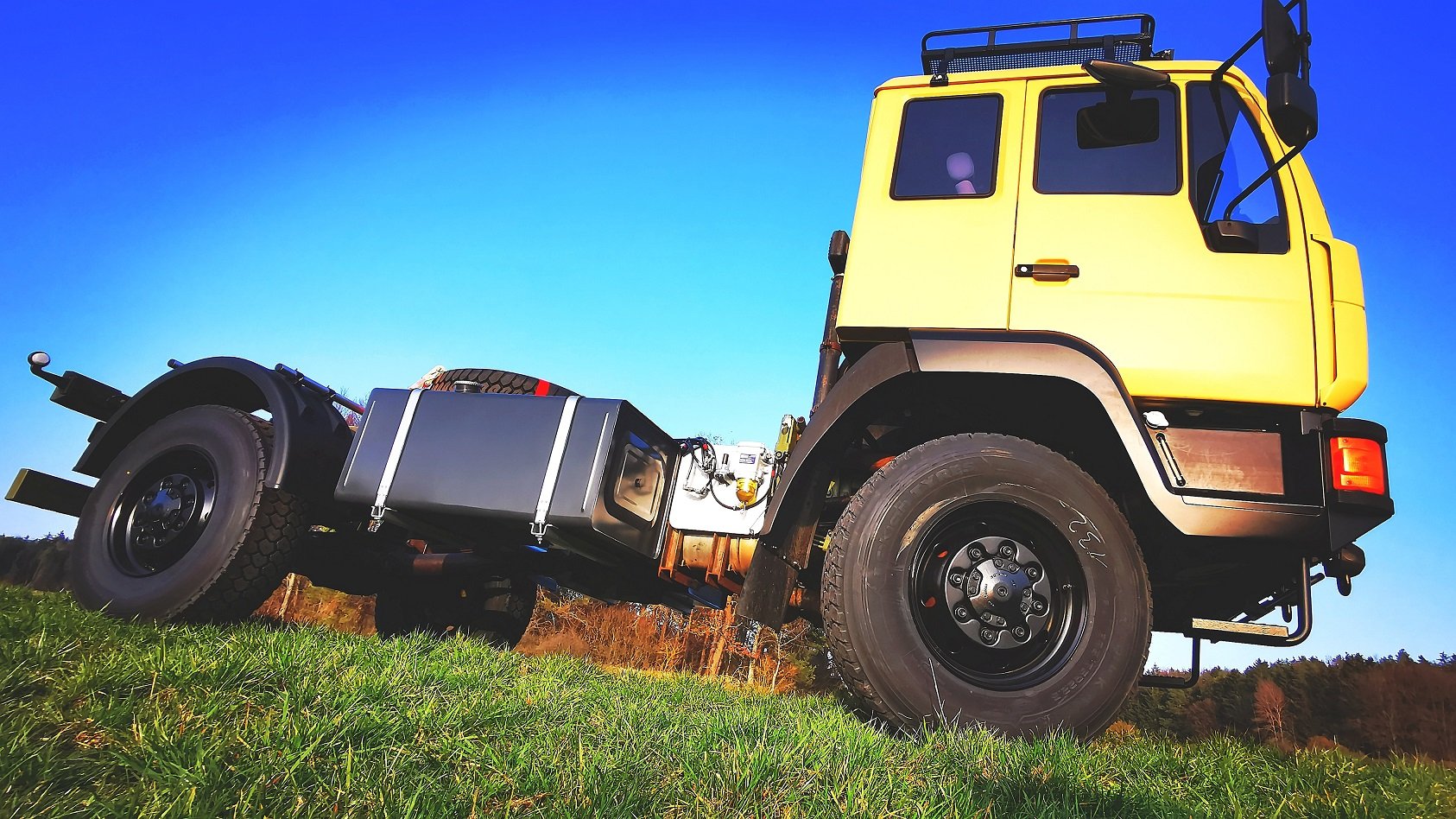

#23 Beitrag von ReiseZiege » 2021-04-06 12:27:15
es geht voran :D
