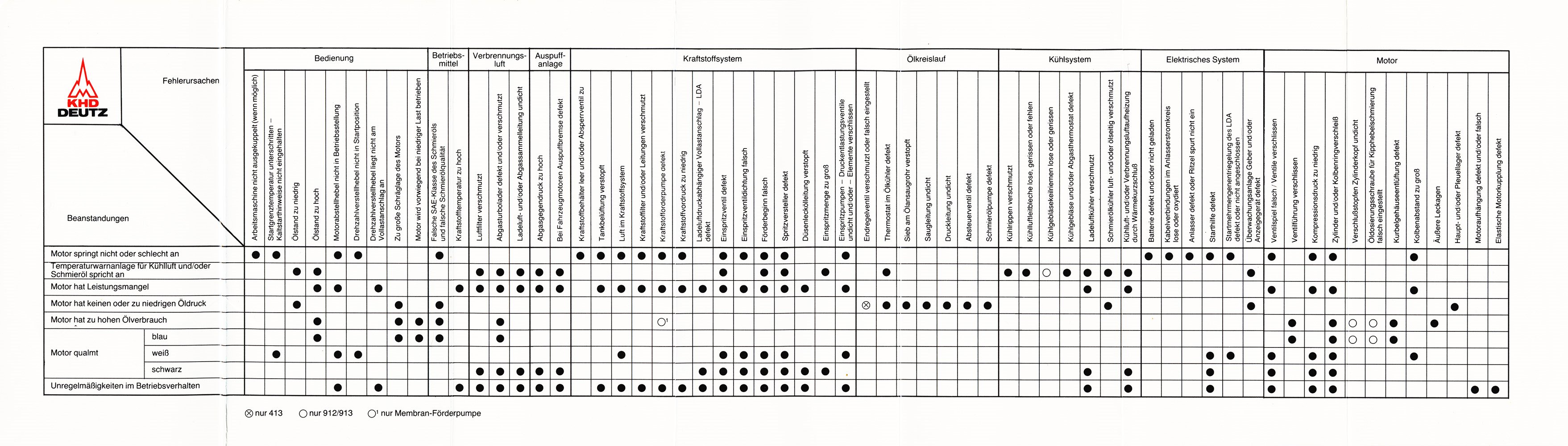

Da es noch viel mehr sein kann hänge ich Dir mal 'ne Liste an (Lade es Dir mal sicherheitshalber runter

Da es noch viel mehr sein kann hänge ich Dir mal 'ne Liste an (Lade es Dir mal sicherheitshalber runter)

Florians Tabelle ist ein guter Ansatz. Wenn man darin Fehlerursachen sucht, die sowohl Leistungsmangel als auch Schwarzrauch verursachen, und dabei noch berücksichtigt, daß vor dem Abstellen des Fahrzeugs noch alles in Ordnung war, bleibt ja nicht mehr viel übrig.
- Luftfilter verschmutzt
- Turbolader defekt
- Abgasgegendruck zu hoch [z.B. Turbo dreht nicht!]
- Auspuffklappenbremse defekt [Klappe im geschlossenen Zustand hängen geblieben?]
Alles andere aus der Tabelle passiert nicht von heute auf morgen bei abgestelltem Fahrzeug oder ist hier nicht vorhanden (z.B. LDA oder Ladeluftkühler).

nachdem ich mir obige Tabelle nochmal durchgesehen habe, kann mir bitte einer kurz die Thematik eines Wärmekurzschlusses erläutern?
