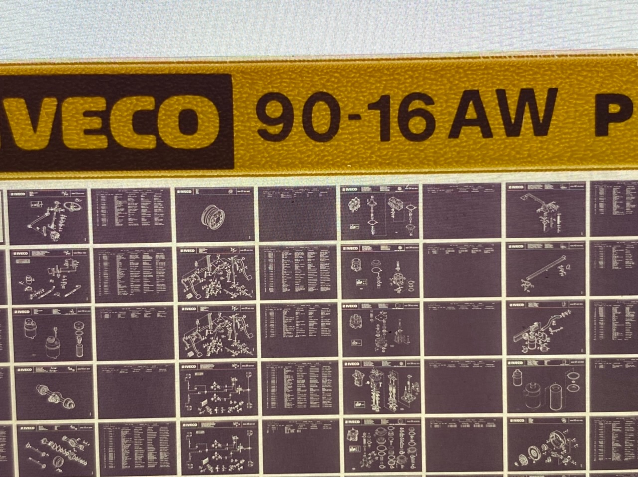

#5 Beitrag von meggmann » 2020-10-24 8:45:16
Hab nochmal nachgeschaut - es gab tatsächlich das Gehäuse auch mit Ventil - und das hat die Nummer 2165357

Das Gummiteil hat nicht zufällig eine eigene Nummer?
meggmann
Beiträge: 8924
Wohnort: Hückeswagen
Re: Luftfiltergehäuse 90-16 Wasserablauf-Gummitülle gesucht
#9 Beitrag von meggmann » 2020-10-25 7:29:44
Das war die Nummer des Ventils.
