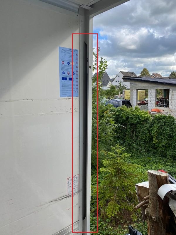

2) Ich habe ein U-Stahlprofil, das ist der Heckportalrahmen meines Koffers. Das muss ich irgendwie auffüllen.
Hier sieht man das ganz gut auf den Bild
Das Profil ist unten und oben verschlossen und ist da ein Rechteck-Rohr, ganz nach unten ist es "offen" und führt nach draußen, hier will ich die Kabel für die Rückfahrkamera und die Positionsleuchten in einem Leerrohr langlegen, was das mit eingeschäumt wird.
Hat jemand Ideen für einen Schaum, der kein Wasser aufnimmt und Kälte abkann?

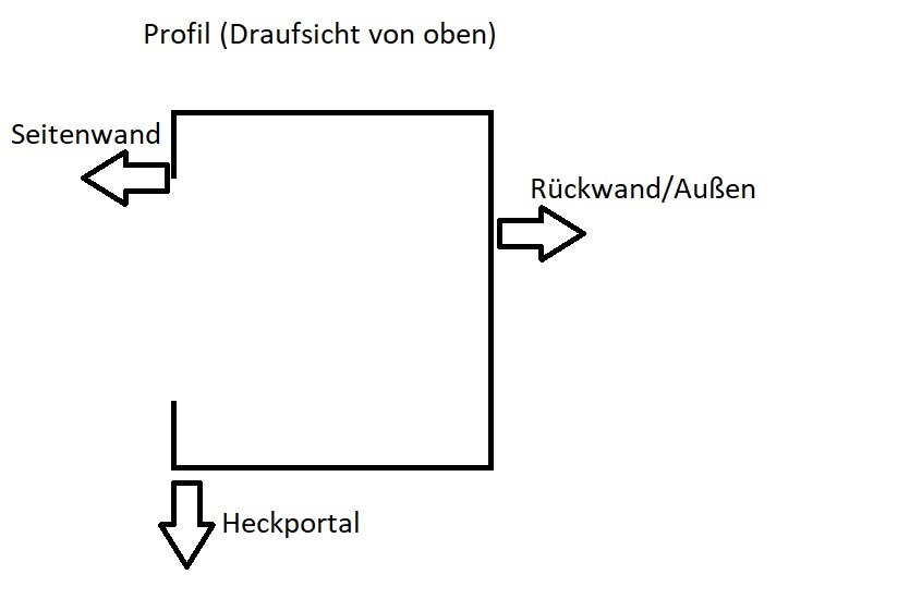

Oben und unten ist das ja ein geschlossenes Vierkantprofil und in der Mitte ist die Öffnung auch deutlich kleiner als das Profil (sieht in etwa so aus wie in der Skizze). Ich befürchte, dass ich da mit meiner Hand auch nicht gescheit reinkomme.
Zusätzlich müsste ich dann noch einen Kabelkanal mit einbasteln. Glaube da ist der "Deckel" die schnellste und einfachste Lösung. Das Profil geht ja eh nach außen durch und ist unten sogar offen nach "draußen".
@Meggmann:
Hohlraum auch vermeiden, wenn das außen ist und nach unten offen? Das Ding ist quasi der Kabelkanal für die RFK und Positionsleuchten.
meggmann
Beiträge: 8928
Wohnort: Hückeswagen
Re: Welchen Schaum für Hohlräume/Fenster
#15 Beitrag von meggmann » 2020-10-20 11:58:53
Also wenn Brühe unten raus kann nach außen sehe ich da kein Problem.
